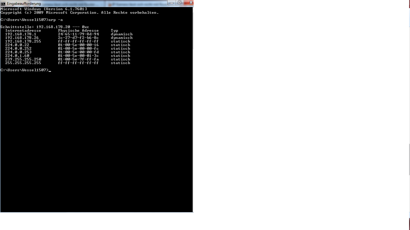

Kannst du bitte einen Screenshot des FRITZ!Box-Menüs machen, in dem die Hostnamen der DHCP-Clients angezeigt werden?
Außerdem bitte einen Screenshot oder eine Kopie der Ausgabe von
Code:
arp -a

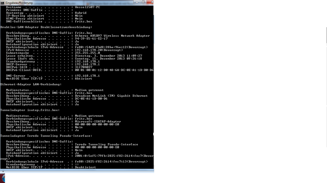

In der Anleitung (PDF-Seite 5, numeriert Seite 4)wird das Netzwerk 192.168.1 benutzt. Welches benutzt du? Wenn du das nicht genau weißt, bitte einen Screenshot oder eine Kopie der Ausgabe von
Code:
ipconfig /all
posten.

So und bitte nicht lachen :D ich wusste nicht wie ich die screenshots posten soll also hab ich sie bei paint eingefügt :)

so wie ich das sehe, ist die kamera komplett in einem anderen ip bereich...

In der Anleitung benutzt die JW0004 das Netz 192.168.1
Deine FRITZ!Box verteilt per DHCP IPs im Netz 192.168.178, dein Rechner hat z. B. die IP 192.168.178.20.
Um zu überprüfen, ob die IP-Cam im 1er-Netz hockt, reicht es, den Bereich, aus dem die FRITZ!Box IPs vergibt, vom 178er-Netz auf das 1er-Netz zu verändern. Nach einem Neustart der LAN-Verbindung bekommt dein Rechner dann eine IP aus dem 1er-Netz. Führe das Such-Tool, das der Kamera beilag, dann erneut aus.

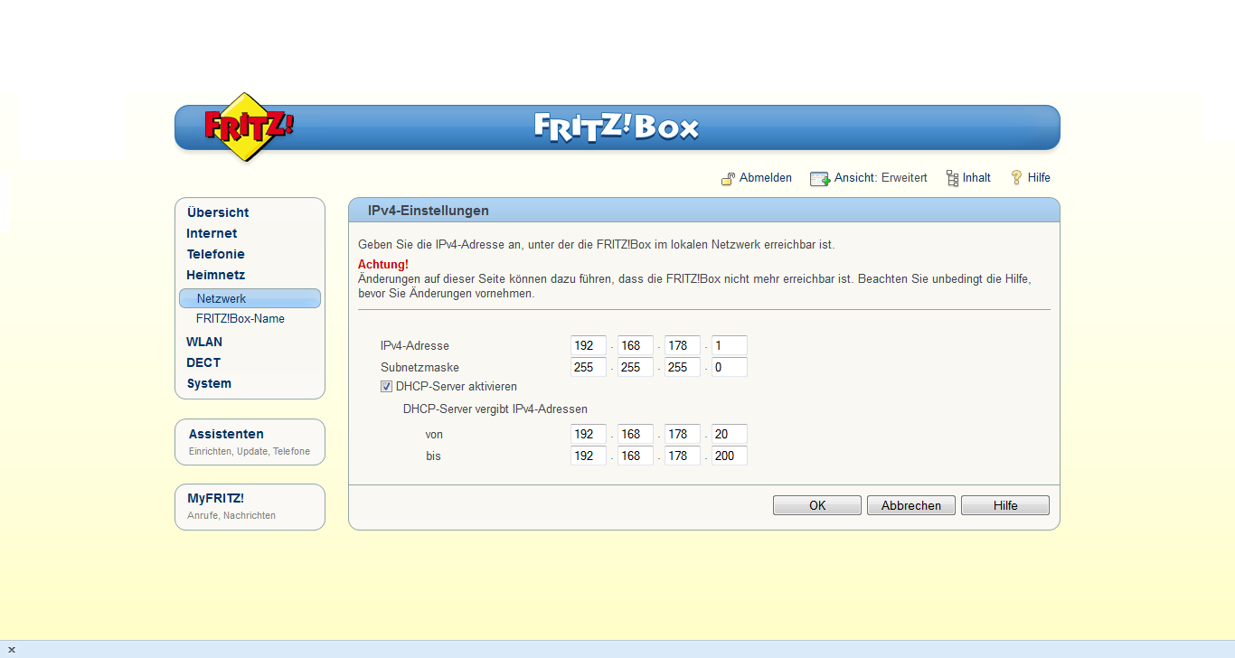

Ich denke das ich das menu gefunden habe.
Werde es jetzt testen so wie du es beschrieben hast.
Ich habe jetzt noch nix geändert im Anhang ist ein screenshoot mit den orginal Werten.
Bin ich hier richtig und was genau und wo soll ich jetzt eintragen/ändern.
Entschuldigt meine Unbeholfenheit habe wirklich keine Ahnung was so etwas angeht.

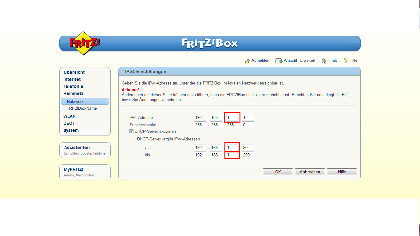

Das ist das richtige Menü.
Jetzt bitte nur noch die drei im Bild markierten Felder ändern. Anschließend die Einstellungen der FRITZ!Box speichern und sie neustarten (zur Not mit Stecker raus, paar Sekunden warten, Stecker wieder rein. Das zwingt alle Geräte, sich eine neue IP aus dem geänderten Netz zu holen).
Deinen Rechner danach auch neustarten, damit er eine IP aus dem neuen Netz bekommt. Dann die Kamera per Kabel anklemmen, warten und Herstellersuchtool verwenden.
