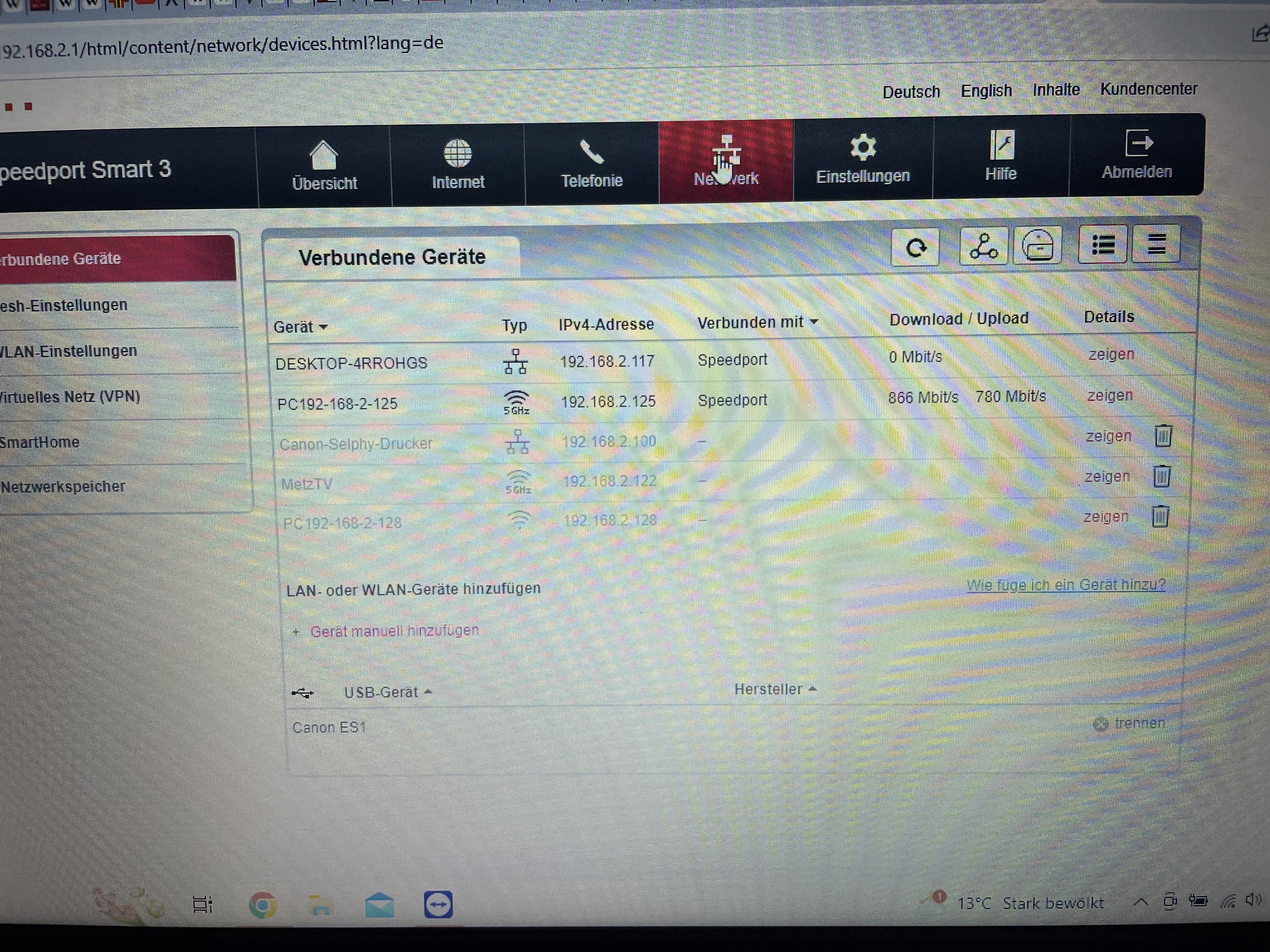

Einen Screenshot versuche ich einmal einzustellen, damit man das Routermenü sehen kann, so wie es anzeigt.
In der unteren Reihe sieht man den gefundenen Canon Selphy Drucker, aber ein einbinden ins Netzwerk ist
nicht möglich, auch nicht manuell wie anzeigt unter dem Pluszeichen.

Also, lt. Screenshot ist der Drucker an einen USB-Port des Routers angeschlossen, was technisch doch etwas anderes als mittels Ethernet-LAN-Verbindung darstellt.
Ansonsten hat er ja wohl vom DHCP-Server des Routers eine gültige IP-Adresse zugewiesen bekommen - allerdings sieht die grau aus und somit inaktiv.
Ist der Drucker denn eingeschaltet und betriebsbereit?
Evtl. muß auch noch zur Unterstützung eine entsprechende Funktionsoption im Router aktiviert werden - dazu sollte das Handbuch weiter helfen.​

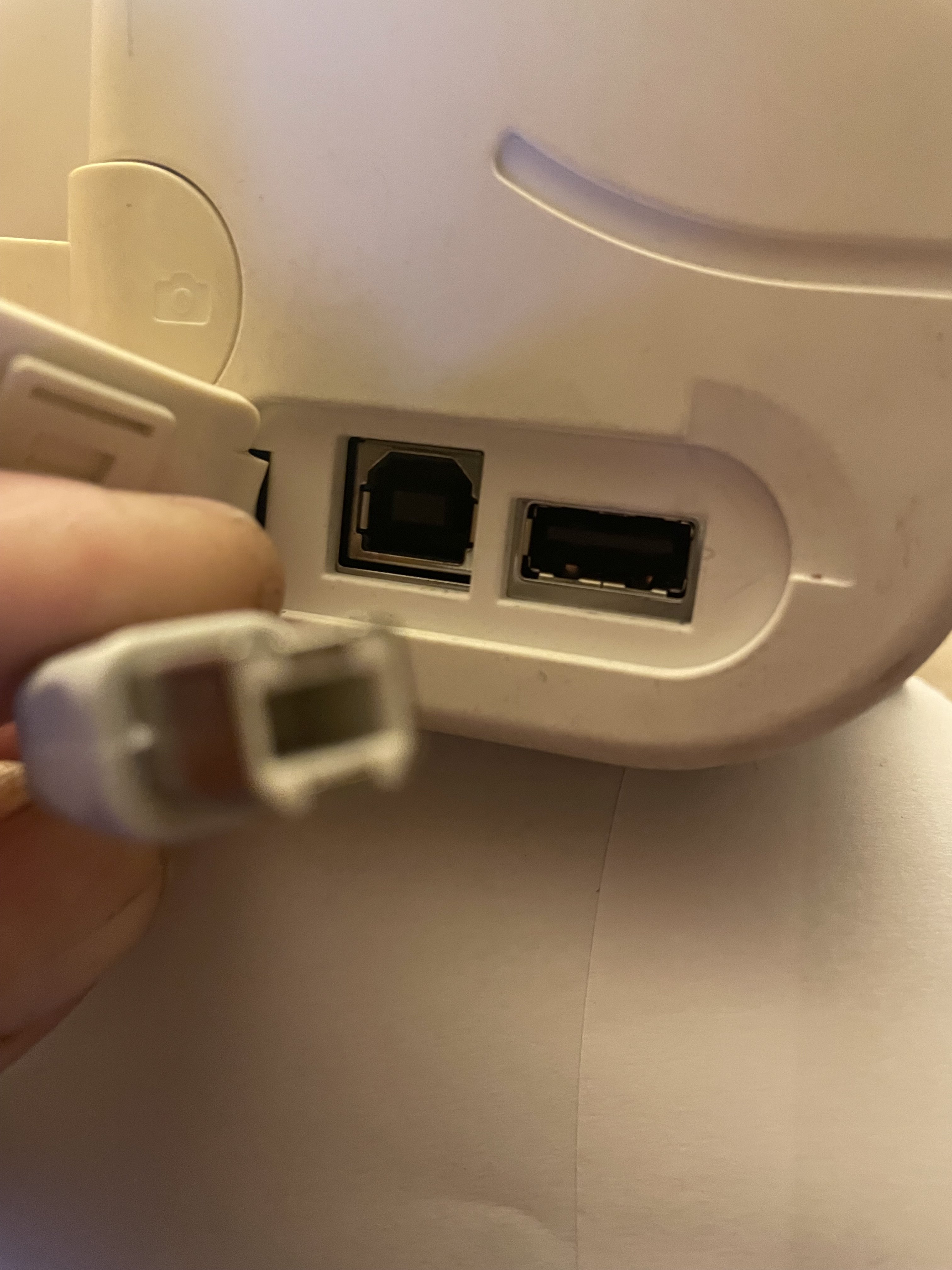

ob der Drucker einen RJ45 LANport hat kann ich dir leider nicht sagen. Das ist eine technisch sehr komplizierte Frage. Ich schicke dir mal einen Screenshot vom Druckeranschluß und dem Kabel das ich verwende.

Dort zumind. nicht - das sind, passend zum Kabelstecker, eine Typ B- (die quadratisch aussehende) sowie eine Typ A-Buchse.

Ähm, sorry, aber das mit der IP-Adresse des Routers halte ich für nicht richtig - im Screenshot ist ja deutlich zu sehen, dass dem Drucker bereits vom DHCP eine IP-Adresse (192.168.2.100) reserviert/zugeteilt wurde und der Drucker momentan "nur" noch nicht ansprechbar ist.
Dafür könnte wohl eher die entsprechend aktiviert benötigte Funktionsoption im Speedport Smart 3, wie die hier gezeigte Datei-/Druckerfreigabe, verantwortlich sein (mit Aktivierung erscheint mglw. auch die vom Router erkannte Druckerbezeichnung im Feld darunter), weil hier wohl (auch noch ein älteres) SMBv1 (wie oftmals bei FBen) genutzt werden muß.
