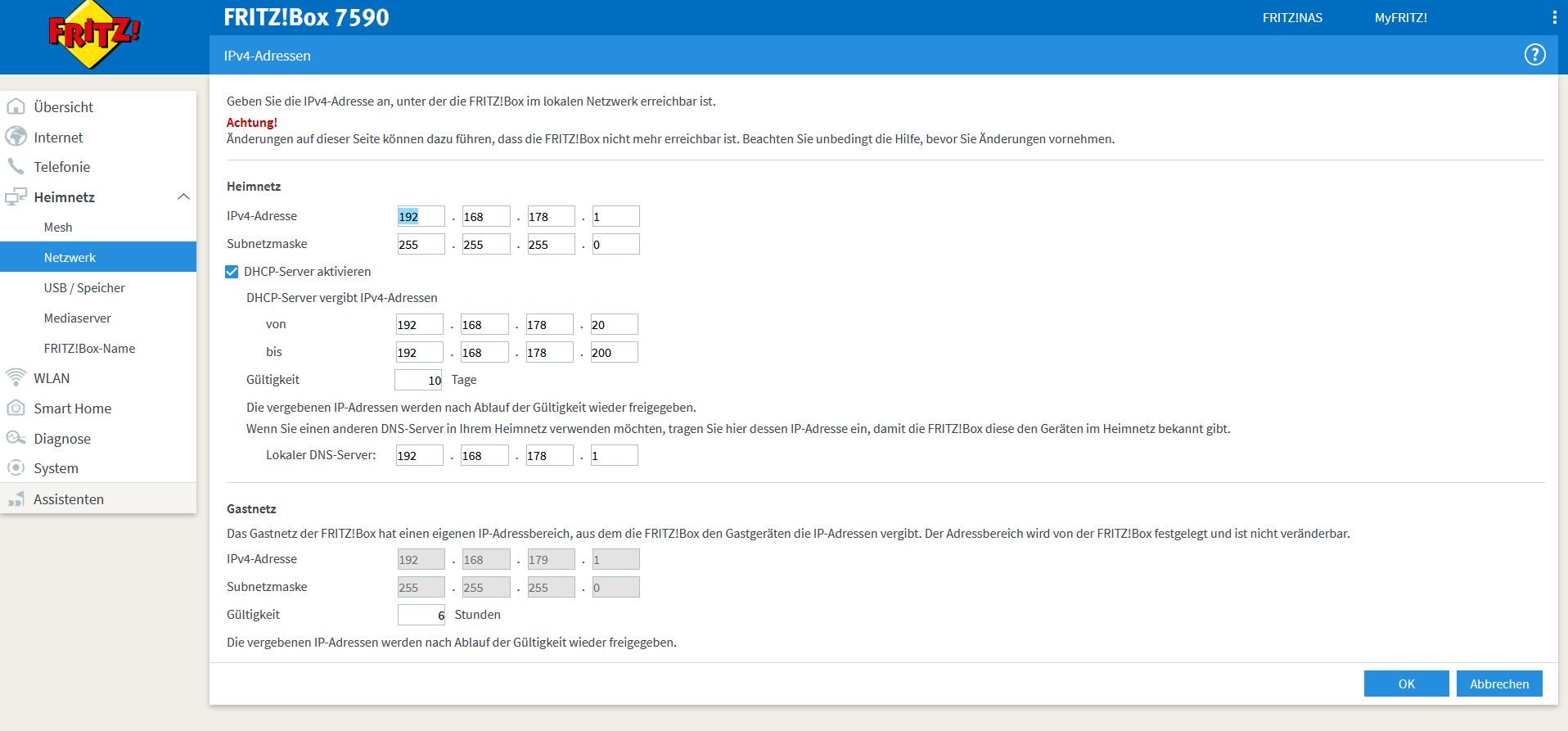

Du solltest dir die DHCP Settings deines Routers ansehen. Da vermute ich irgend ein Problem. Mit unter hilft es auch mal Router neu zu starten.

PS: Die DHCP-Einstellungen sehen laut Screenshot richtig aus.

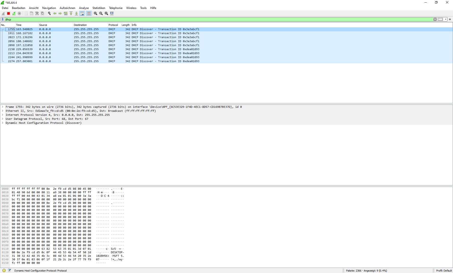

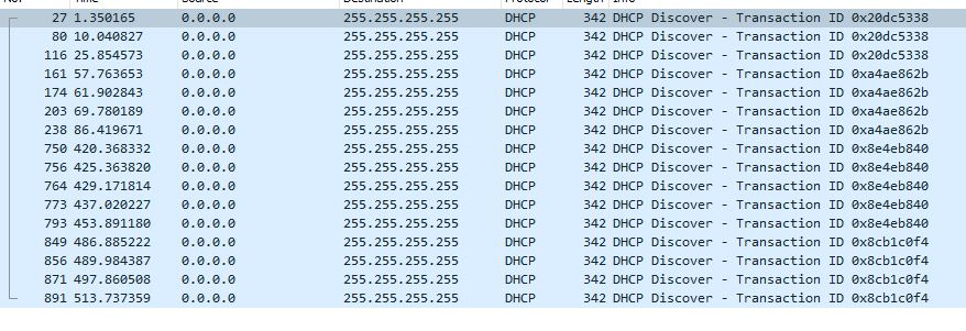

Ich habe Wireshark installiert, dann dhcp eingegeben. Die Wlan Verbindung beendet und mich wieder mit Wlan verbunden. Ich hoffe, dass das so richtig ist.
Also es sieht für mich so aus, als würde der Rechner immer wieder versuchen den DHCP Server zu finden und findet ihn nicht.

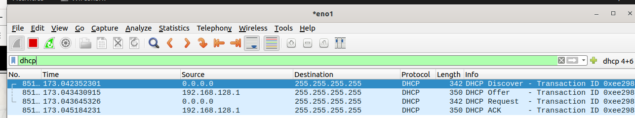

Hm.. Das ist in der Tat ein interessanter Fall, habe ich so auch noch nicht gesehen.
Da ein DHCP Discover als Ethernet Broadcast rausgeht (Ziel-MAC = FF:FF:FF:FF:FF:FF) und offenbar nichts zurückkommt, ist da wirklich etwas im argen.
Um einen Hardwaredefekt und/oder Windows bzw. den Treiber komplett aus der Rechnung zu streichen, würde ich nun ein Live-Linux runterladen und auf einem USB-Stick installieren. Den Rechner damit starten und ins WLAN einloggen. Wenn dort dasselbe Problem auftaucht, kann man davon ausgehen, dass der WLAN-Adapter defekt ist oder die Infrastruktur (=Repeater/AccessPoint/Router) das Problem verursacht (zB MAC-Filter, o.ä.). Ist das Problem unter Linux hingegen weg und alles funktioniert wie gewünscht, dann kann man davon ausgehen, dass Windows und/oder der Treiber die Ursache ist.
