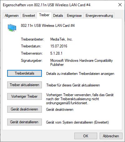

Unter Lubuntu 20.04 laufen IPv4 Seiten ohne Probleme. Dann wird es auf einmal an dem Treiber in der konstelation mit der Fritzbox liegen? Benutzt wird ein Treiber, welcher von Microsoft bereitgestellt wird. Laut Gerätemanager aus dem Jahr 2015. Ich werde den Vista Treiber von der Treiber CD mal ausprobieren. Komisch ist nur, dass es sonst immer ohne Probleme funktioniert hat.

Wenn es unter Linux läuft und unter Windows nicht - sogar unter 2 Windows nicht - dann liegt der Verdacht nahe, dass der Treiber schuld ist. Eventuell gibt es beim Hersteller auch einen neueren Treiber. Selbst ein älterer Treiber, der genau für dieses Gerät programmiert wurde kann besser sein als ein generischer Windows-Standard-Treiber, der allen gerecht werden muss. Allerdings mache ich dir wenig Hoffnung, weil ich bezweifle, dass es für das alte Teil noch Windows 10 Treiber gibt.
"Dass es sonst immer ohne Probleme funktioniert hat", kann schlicht und ergreifend daran liegen, dass es vor kurzem ein Windows-Update gab. Geräte, die nicht offiziell von Windows 10 unterstützt werden, können funktionieren, müssen es aber nicht. Microsoft backt sich ein Ei darauf ob solche Geräte nach einem Update noch funktionieren oder nicht - steht ja nicht drauf, dass sie mit Windows 10 kompatibel sind.....
Okay, auf der "Treiber CD" sind keine Treiber enthalten sondern lediglich ein Programm, womit man Wlan Netze einrichten kann. Reallink heißt die Software.
Auf der Herstellerseite wird der Stick gar nicht mehr aufgeführt.

Welcher passt denn am ehesten? Du kannst dabei im Geräte-Manager einfach auf den Netzwerkadapter rechtsklicken, Treiber aktualisieren und manuell einen Ordner anbieten. Der Geräte-Manager sagt dann schon, ob in dem Ordner ein passender Treiber ist oder nicht.

Ich habe auch nochmal nach der Hardware ID USB\VID_148F&PID_2870 gesucht und nichts exakt passendes gefunden.
Einer der Treiber die ich von Edimax oder per Google nach Ralink gefunden habe wurde installiert.
Funktioniert aber trotzdem nur mit IPv4 Adressen.
Aha. Ja, dann mögen sich vielleicht AVMs 7.20 und dein Stick unter Windows einfach nicht.
