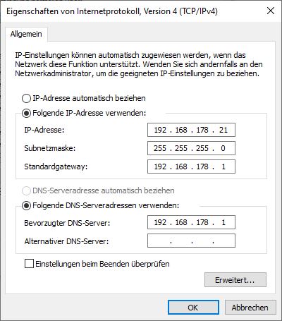

In der Fritzbox sollst du auch gar nichts stellen. Stelle deinen Rechner wieder auf automatisch. Laut Screenshot hast du manuell die 21 vergeben.
Die eingetragene IP Adresse entspricht dem, was die Fritzbox anzeigt, welche IP Adresse der Rechner hätte
DHCP ist in Fritzboxen ab Werk an, sonst würden deine anderen Geräte und Smartphones auch nicht richtig laufen. In der Fritzbox musst du nichts stellen. Stelle den PC (nicht die Fritzbox, die ist schon richtig) wieder auf automatisch. Deinstalliere deinen Netzwerkadapter im Geräte-Manager, starte den Rechner neu und installiere ihn wieder neu.

Habe die IP konfiguartion wieder zurück auf manuell gestellt
Die soll doch auf "IP-Adresse a u t o m a t i s c h beziehen" und nicht manuell. Genau wie DNS-Serveradresse automatisch beziehen.
