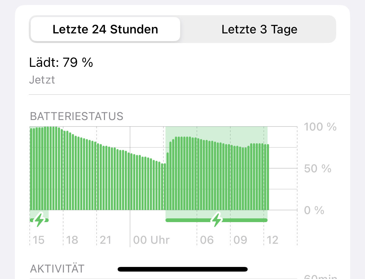

Hallo Zusammen, habe seit Freitag ein iPhone 14 Pro,
habe es freitag nacht mit 20% zum laden angesteckt und Samstag morgen war es dann nichtmal bei 70%
Hatte es dann ausgesteckt und das Kabek nochmal Perfekt sauber gemacht,
es hat dann och ewig gebrauch bis 100%
An dem Selben Kabel lädt aber mein XR Problemlos.
habe es auch gestern nacht um 3uhr angesteckt und jetzt hat es das gemacht:
Also das hat es um 12 angezeigt als aufgewacht bin.
Das kann doch nicht von optimierten laden kommen?
Es es defekt?

Irgendwas frisst da Akku. Du siehst das es leerer wird obwohl es am Saft hängt. Das kann eigentlich nicht sein. Wie sieht es bei einem anderen Netzteil aus?

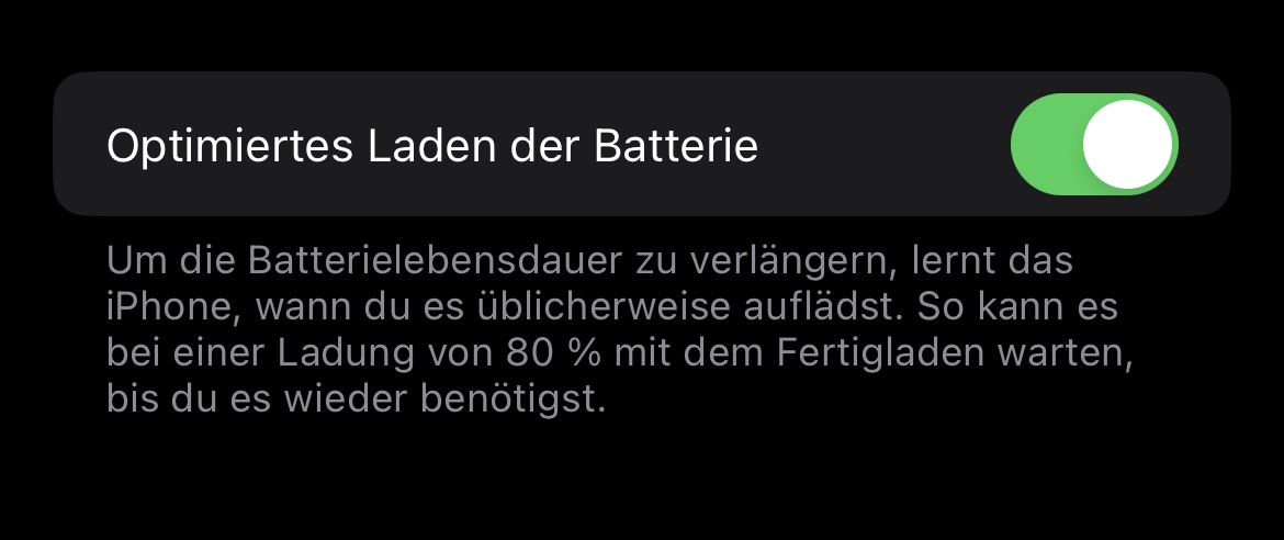

Kann auch einfach die Optimierung der Ladung sein, die erst einmal vorsichtig volllädt. Das iPhone ist neu, gib ihm ein paar Tage Zeit. Zumal das sicher auch die Kuratierung der Bilder passiert ist.

Man sieht, dass es am Vortag vollgeladen wurde und nachts bis zu 80% und dann morgens als du geschaut hast waren es noch 70%. Keine Kabelfehler und wohl auch kein Netzteilfehler, sondern Batteriemanagement, ob das so soll musst du Apple fragen. 80% ist ein typischer Wert für Batteriemanagement. Weil alles darüber den Akku altern lässt und vergleichsweise lange dauert.
Der grüne Blitz bedeutet, afaik, dass Sean Strom hängt, aber nicht zwingend, dass geladen wird.

Ich vermute hier tatsächlich auch, dass die Lade-KI noch was "verwirrt" ist. Das sieht man ja recht gut daran, dass das Gerät bei 80% gehalten wird.
Hier hilft es halt, dass Gerät auch einfach mal zu "üblichen" Zeiten durchladen zu lassen und nicht ständig an-/abzuziehen.

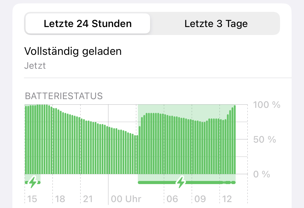

glaub mein anker adapter ist schrott, man sieht wie es erst langsam und dann schnell zuende geladen hat
und ab da wo es schnell ging hab den iphone 11 Pro oder 12 Pro Adapter genommen der damals noch dabei

Und dann noch dieses komische Entladen während Strom ankommt. Das sieht aus als wäre das Netzteil unterdimensioniert, also als würde zu wenig Strom ankommen.

Naja, es spricht doch hier alles dafür, dass dein Anker-Netzteil einen Schuss hat.

Sieht mir eher nach dem Optimierten Laden aus. Und das in Verbindung mit einem frischen Gerät.
Wie schon geschrieben, denk ich auch, das Gerät muss erstmal dein Nutzung/Ladeverhalten lernen.

Aber die iPhone-Ladeintelligenz ist doch eher dafür bekannt, im Zweifelsfall voll zu laden und nicht schon nach 2-3 Tagen zu testen, ob dem User 80% reicht.
So funktioniert die Ladeintelligenz ja auch nicht. Grundsätzlich wird das iPhone immer vollgeladen. Die Ladeintelligenz funktioniert allerdings so, dass sie erstmal nur bis 80% lädt und ab Zeitpunkt X dann erst weiter auf 100%, damit dann zum Zeitpunkt Y das Handy eben voll ist, aber eben quasi nicht die ganze Nacht bei 100% gehalten wird.
Und das scheint hier halt der Fall zu sein.
Deswegen halt normales Ladeverhalten an den Tag legen, damit sich die Ladeintelligenz daran anpasst. Oder sie deaktivieren.

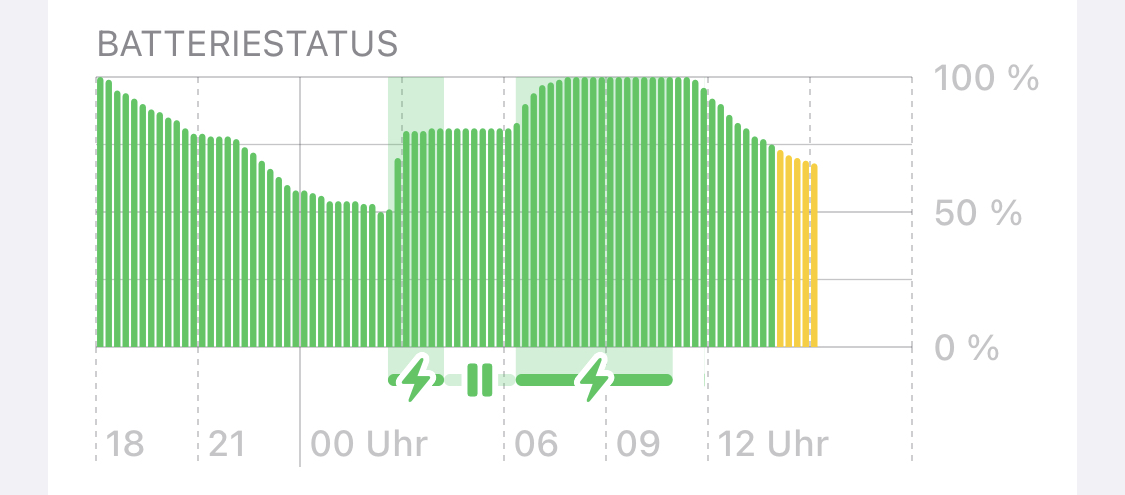

Nein. Dafür gibt’s ein Pausenzeichen
