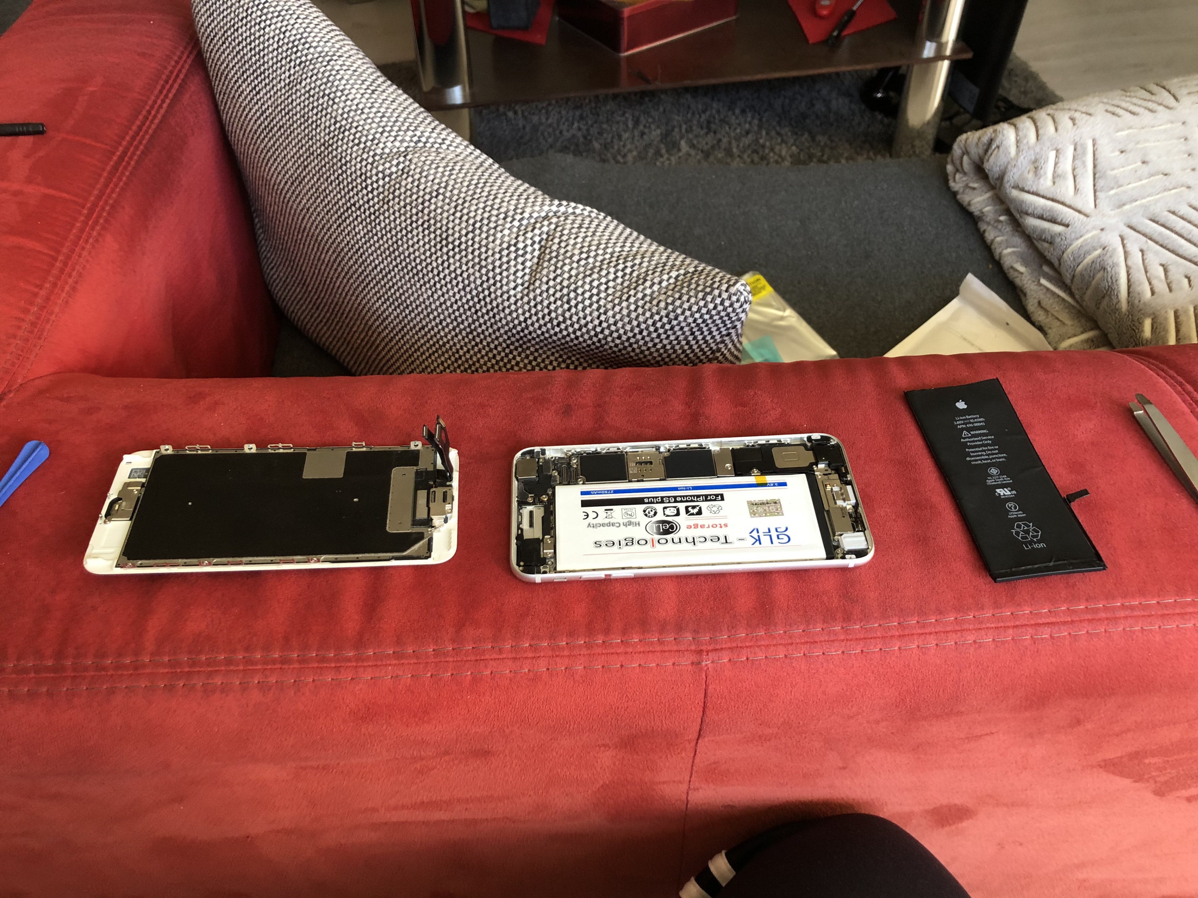

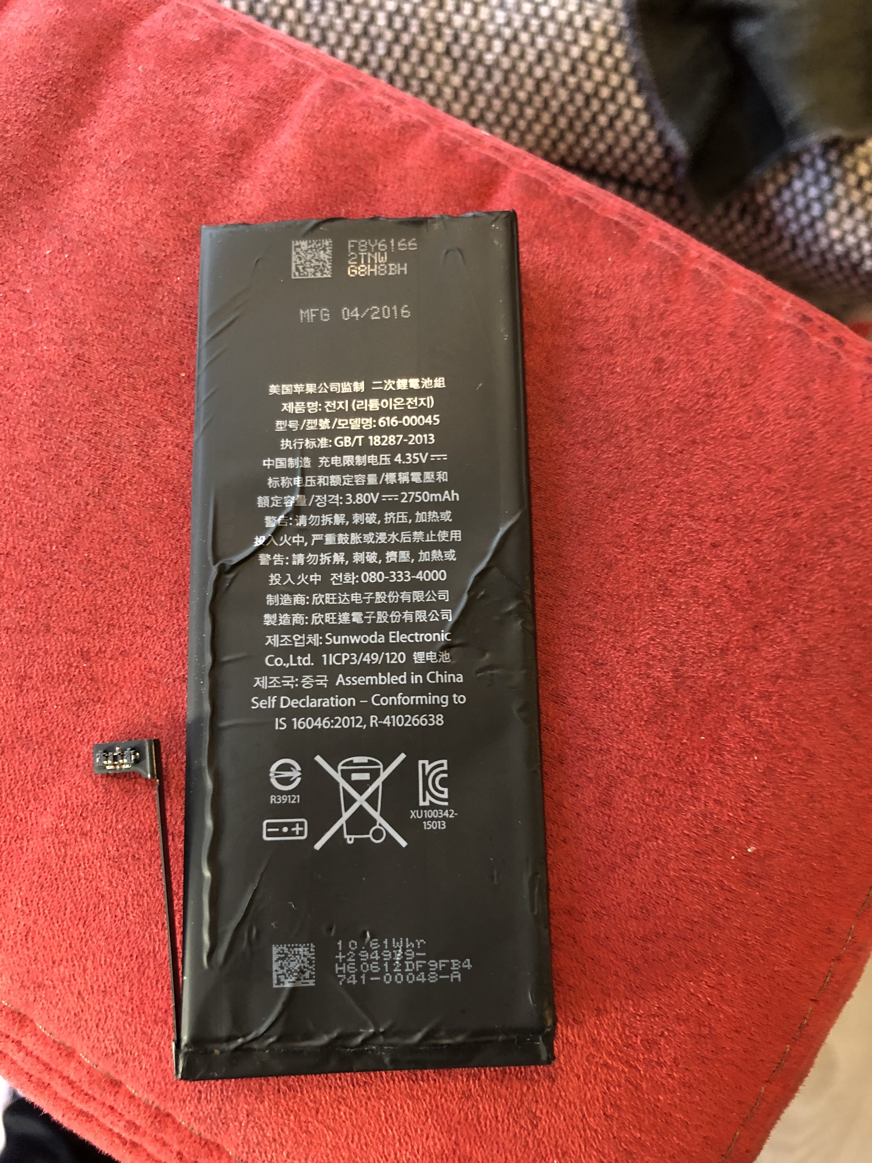

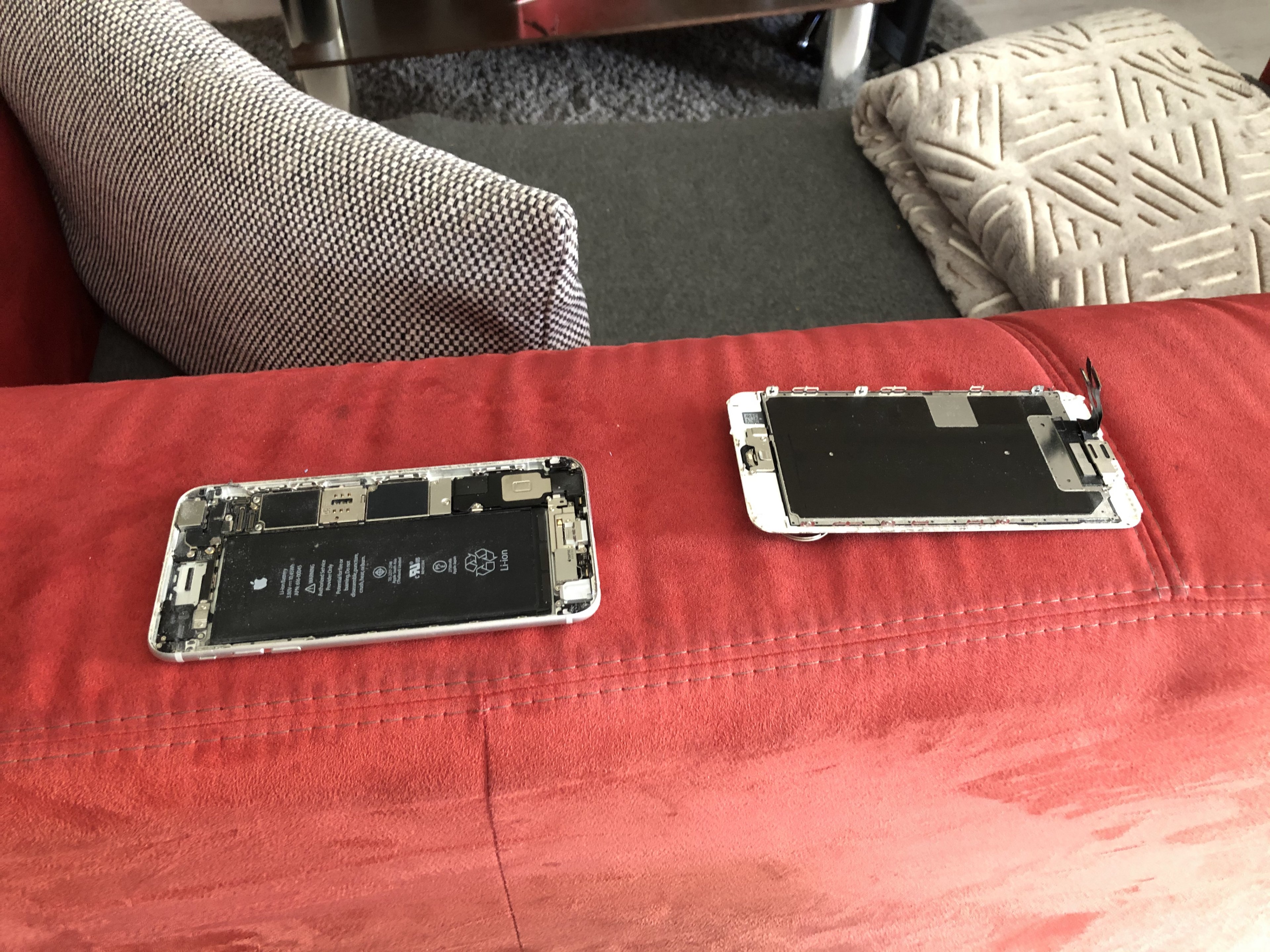

Habe den Akku jetzt selbst getauscht. Es ist ein Akku von GLK Technologies geworden. Der machte mir einen ordentlichen Eindruck und soweit nach den ersten Zyklen erfüllt der Akku die Erwartungen zu 100%. Das iPhone berichtet im Batteriemenü wieder von 100% Kapazität.
Da das iPhone ja gerade zerlegt war und die Backkamera zwischendurch auch Probleme bereitet hatte, habe ich diese auch gleich getauscht. Der Schwierigkeitsgrad war moderat, am meisten Respekt hatte ich persönlich vor dem Öffnen. Aber der Kleber zwischen Rahmen und Display war schon so alt und porös, das ich nicht erhitzen musste.
Der Akku hingegen saß noch bomben fest. Der Part war erheblich trickier da zwei der „Ausziehgummies“ gerissen sind. Der Akku ist erstaunlich biegsam und konnte heil entfernt werden. Zum Schluss neuen Rahmenkleber aufgebracht und das Display wieder ans Gehäuse angebracht und fertig war die OP.
Junior ist happy, anbei noch Bilder. Der Akku war laut Aufdruck übrigens von 2016.
