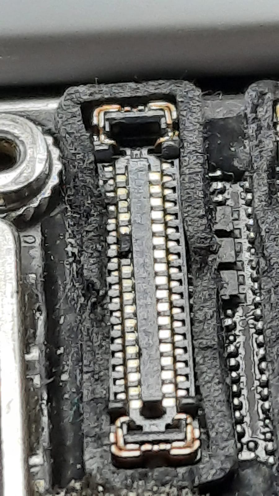

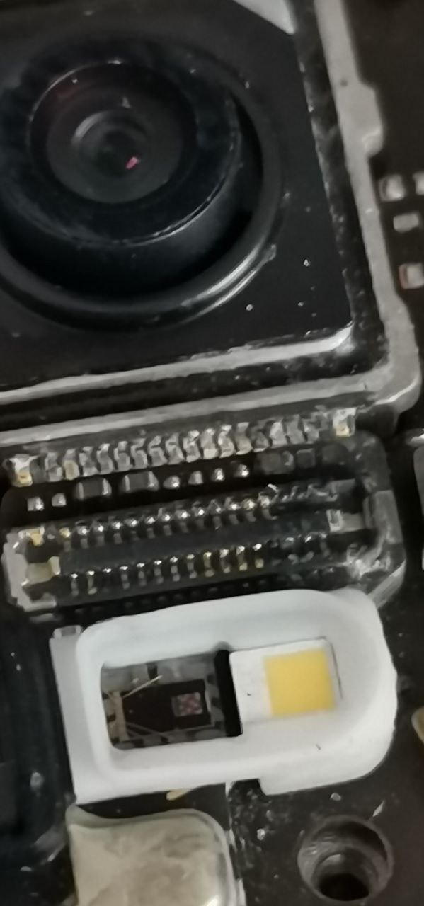

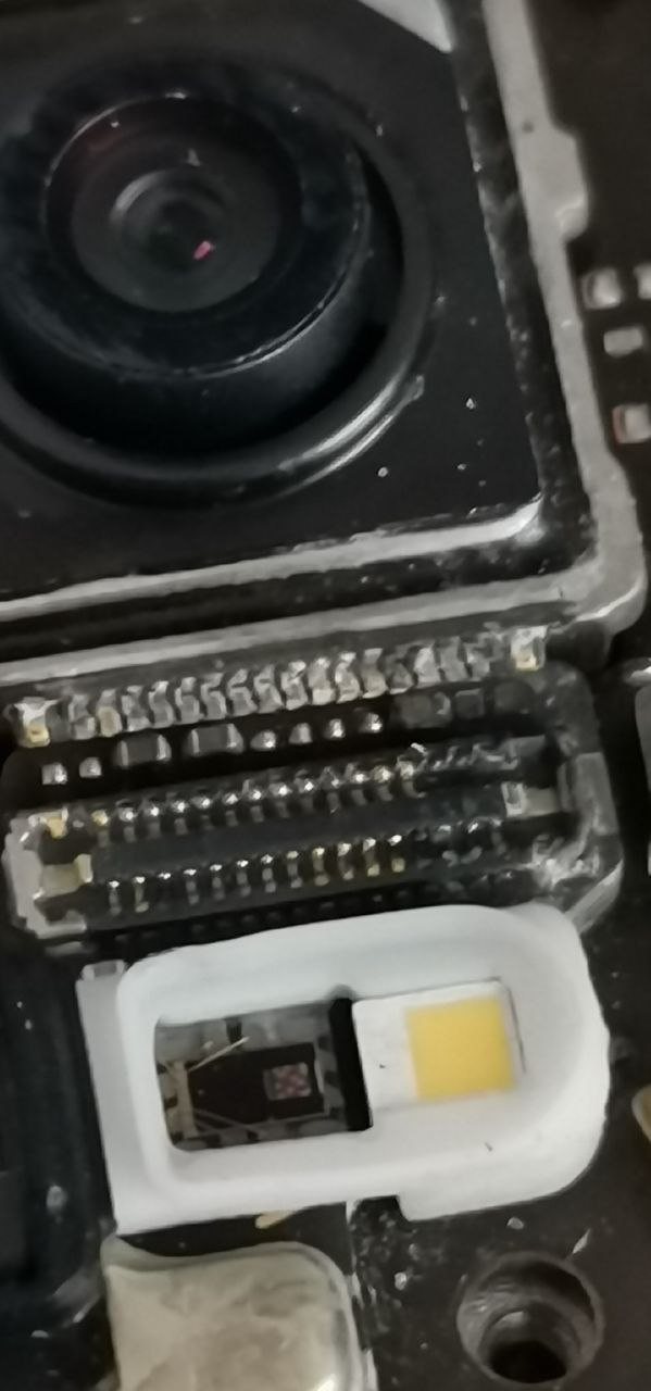

Ich denke ich habe den Fehler gefunden, so wie ich das sehe fehlen hier 2 Pins.
Die habe ich wohl beim beim nicht richtigem Aufstecken abgerissen und das obwohl ich vorsichtig vorgegangen bin.

Nebenbei, womit hast Du das Foto geschossen?
Sehr gute Aufnahme finde ich.
Ich finde auch, dass nicht zwei Pins fehlen, sondern dass so eine Art Krümel auf den Pins liegt.
Ich würde das aber nicht noch einmal anfassen, wenn die Hauptkamera jetzt wieder funktioniert.

Die Aufnahme habe ich mit einem Galaxy A51 gemacht unter vollem Zoom.Habe 3 Anläufe gebraucht da vollem Zoom alles verwackelt.Habe es zuerst mit dem iPhone 6S Plus meiner Frau versucht, aber ihr Zoom hat nicht ganz gereicht um es so groß zu bekommen.
Keine Ahnung ob das ein Krümel ist oder nicht, habe versucht da mit einer Pinzette was wegzunehmen, aber das ist so klein, daß ich dann nach paar Versuchen aufgegeben habe, denn man sieht einfach nicht genau in was man da überhaupt herum stochert.Bin doch nur sehr verwundert daß jetzt aus heiterem Himmel die hintere Kamera wieder geht.Den neuen Akku im Handy richtig zu platzieren war auch etwa tricky. Der Stecker vor dem L-Knick, ist nicht ganz so kompakt gehalten wie der originale.Beim ersten Versuch hing es an 1mm, ich bekam den Stecker nicht zu 100% in die Richtige Position um ihn vorne anzuschließen.Also Akku schnell wieder raus gehebelt und nochmal etwas nach vorne geschoben, dann ging es.Den L-Knick musste ich etwas reinstopfen, weil wie gesagt etwas dicker als original.Das naächte mal falls ich wieder machen sollte, klemme ich zuerst den Stecker vom Akku an, verlege ihn und platziere dann erst den Akku, ist einfacher als sorher zu schätzen.Rahmenfolie habe ich auch perfekt hinbekommen, aber leider, durch das mehrmalige Wiederöffnen ist dieser jetzt wieder versaut.Und ich zerlege jetzt nicht schon wieder alles.Rahemkleber war von Ebay, 2 Stück 3€.

Sieht aus als hinge da das Gummizeugs vom Rand drauf. Das drückt sich leicht ab. Und die Stecker sind halt kein USB, das ist etwas Gefummel. Aber wenn es für dich so ok ist passts ja auch.
