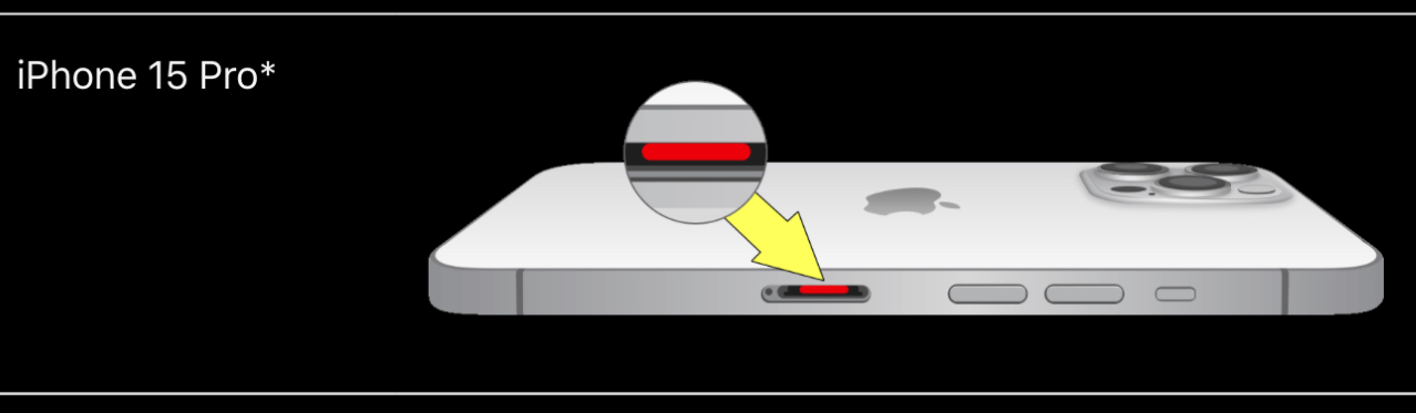

Hast Du mal die SIM Karte geprüft? Hat diese evtl. Wasserspuren?
Es gibt auch einen Flüssigkeitsindikator im SIM Fach, daran könnte man sehen ob hier Wasser eingetreten ist.

Ich schaue heute Abend mal, ob man an dem Indikator etwas sieht.
