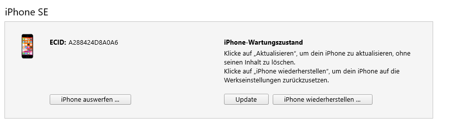

t0oastaa schrieb:
Danke, aber weiter als hierher komme ich nicht, weder der Update noch der wiederherstellen Button hat eine Funktion.

Schon versucht per DFU und Image das update manuell anzuregen?
hier ist zwar iOS 11 funktioniert aber genauso von den Schritten her!
Okay, was eins meiner Probleme war ist, das ein Original Apple Lightning am Frontanschluss meines NXZT H1 den Fehler verursacht hat, das ich über iTunes flashen konnte. Direkt am Mainboard angeschlossen ging es sofort.
Danke euch allen!
