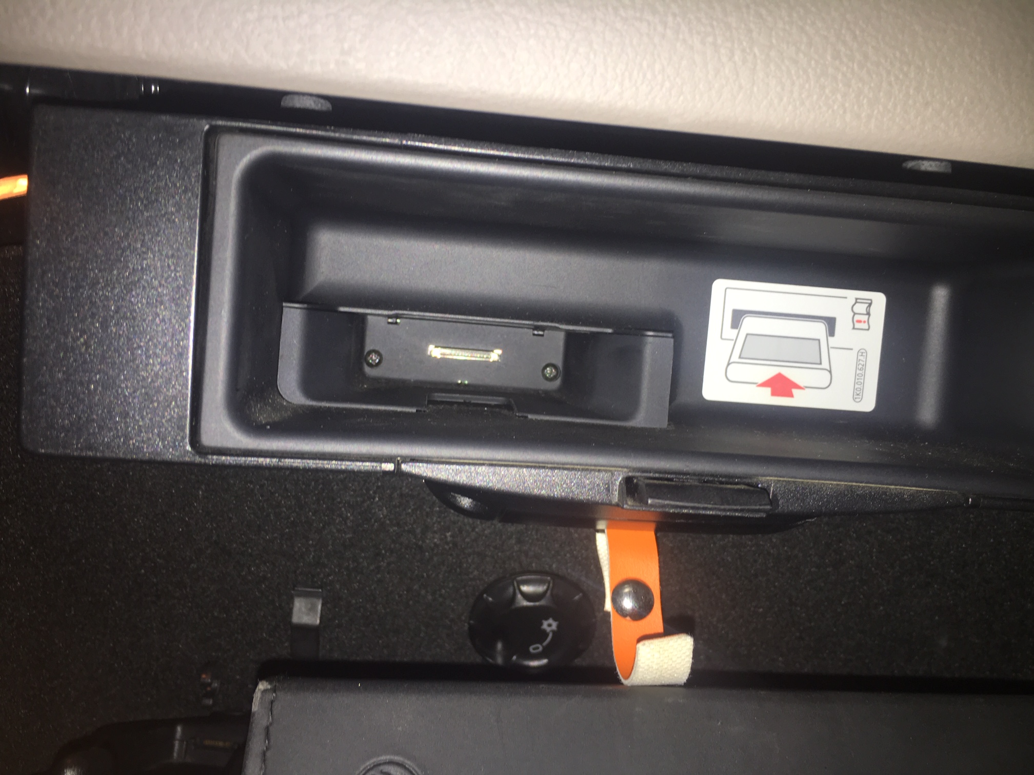

Guten Morgen zusammen,
anbei möchte ich Euch eine Anschlussmöglichkeit in meinem Passat B6 Baujahr 2007 zeigen.
Da ich keinen Ipod besitzen, sondern (nur) ein IPhone6s, stellt sich für mich die Frage, ob ich mein 6s mit einem Adapter dort irgendwie anschließen kann?
Wäre zum Beispiel ein solcher Adapter? Überträgt ein solcher Adapter auch das Tonsignal?
https://www.ebay.de/itm/Apple-Light...=item2ab26af1f1:g:dTgAAOSw1m9azIGn:rk:10:pf:0
Oder muss der 3,5mm Klinkenstecker auch mit abgegriffen werden?
https://www.ebay.de/itm/Audio-Light...m=262751502681&_trksid=p2047675.c100752.m1982
Ich freue mich über nützliche Hinweise,
vielen Dank - allen ein frohes Fest.

Der Lightning Connector ist rein digital. Wenn dein Dock im Auto keinen DAC hat dann braucht es die zweite Variante (für analog Audio über Klinke).
PS: Es gibt wohl auch Adapter in Form der ersten Variante mit eingebautem DAC. Hier muss dann aber explizit dabei stehen das die analoge Audio Ausgabe unterstützt wird.
Ich denke mal das hier sollte es tun - du brauchst im Prinzip nur einen Wandler des Lightning Anschlusses auf die alten iPhone/iPod Anschlüsse: https://smile.amazon.de/Apple-Lightning-auf-30-plig-Adapter-Weiß/dp/B009A5EIWC/ref=sr_1_9?ie=UTF8&qid=1545641475&sr=8-9&keywords=lightning+auf+ipod
Das Ding ist direkt von Apple.
Kann aber gut sein dass dein Passat nicht mit iPod (Touch) oder iPhone umgehen kann. 2007 ging das Ganze ja erst los. Inwieweit das iPhone rückwärts kompatibel zum alten iPod ist weiß ich nicht. Wenn ich Apple aber richtig einschätze stehen die Chancen gut dass es klappt.

Danke für die Antworten.
also im Prinzip das hier, nur mit eben 20cm Kabel: https://www.ebay.de/itm/Apple-Light...=item2ab26af1f1:g:dTgAAOSw1m9azIGn:rk:10:pf:0
richtig? :)

Jucken würd's mich ja schon, ob die Vorrichtung im Handschuhfach funktioniert ;-) ...

Ich meinte eig. damit die Vorrichtung im Handschuhfach für den IPod. :)
Werde nun mal das Ganze mit dem Transmitter probieren, vielen Dank für Eure Hilfe.
