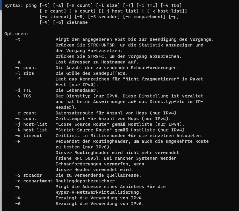

na dann. folgeschritt siehe #39.
8.8.8.8 -4
Ping wird ausgeführt für 8.8.8.8 mit 32 Bytes Daten:
Antwort von 192.168.10.1: Zielhost nicht erreichbar.
Ping-Statistik für 8.8.8.8:
Pakete: Gesendet = 4, Empfangen = 4, Verloren = 0
(0% Verlust),
