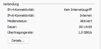

wir haben vor kurzem zu vodafone gewechselt seit dem hatte ipv4 an meinem pc die ganze zeit gecrasht und nun geht es garnicht ich habe schon vieles ausprobiert wie static ip anderes gateway habe soga die netzwerk einstellung auf werkeinstellungen geresetet aber nichts funkioniert deswegen habe ich mir mal einen acc hier erstellt vieleicht könnt ihr mir ja helfen

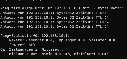

Was passiert wenn du folgendes in die Eingabeaufforderung eingibst
CU
redjack
PowerShell:
ping 192.168.10.1
CU
redjack
im moment kommt sie von dhcp habe aber auch schon probiert eine static zu benutzen nur habe vergeseen welche ich da benutzt hatte mein gateway war als es noch manuel war 192.168.0.1

ipv4 funkioniert nicht das is das problem nut ipv6 websiten gehen alles was mit ipv4 irgend wie was zu tuhen hat z.b dicord oder games und auch gewisse websiten gehen nicht
ich kanns ja selber auch nicht erklären warum es so ist aber im netzwerk ist dieser pc der einzige mit dem problem

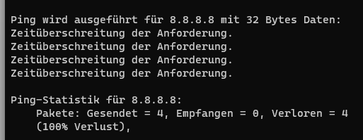

Poste mal das Ergebnis von
CU
redjack

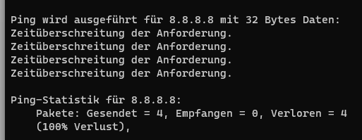

Code:
ping 8.8.8.8
CU
redjack
Und dazu am besten von ping google.de -4

Ok stellen wir fest, das win11 hat kein IPv4 Problem, aber der Router bzw die Onlineverbindung.

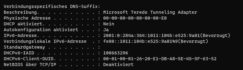

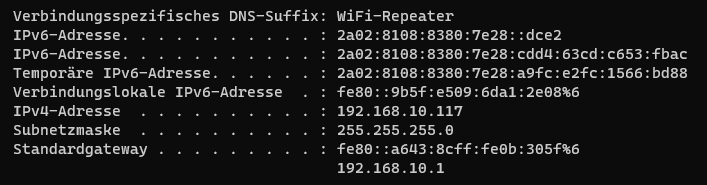

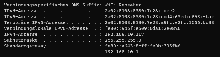

Was sagt denn
ipconfig /all?das ist raus gekommen mein netzwerk ist von vodafone davor hatte ich glassfaser seit dem wechsel gibt diese probleme ich bin jetzt acuh neben bei in den router einstellungen fals ich da was änder soll kannst du gerne mir sagen was für infos du braucht von dem router in seinen settings ich habe hier in den settings auch endeckt das lokaler dhcpv4 server im router an ist
CoMo
Commodore
- Dez. 2015
- 4.945

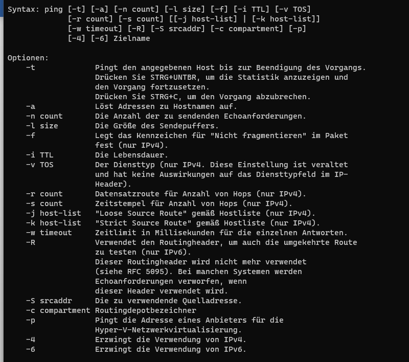

Wenn das die komplette Ausgabe von
ipconfig /all ist, dann hat dein PC überhaupt keinen Netzwerkadapter. So kommen wir nicht weiter. Und warum postest du hier überhaupt die ganze Zeit Bilder anstatt Text?Ähnliche Themen
