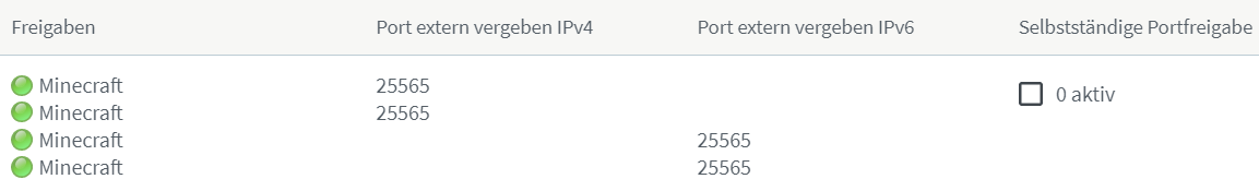

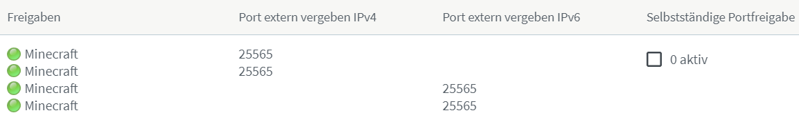

Hey liebe CB-Community,
ich hatte mal wieder Lust auf Minecraft, hat auch alles geklappt mit der Server Erstellung etc.
Doch da ich bei Vodafone bin und diese nur IPv6 Adressen vergeben, klappt das mit dem connecten meiner Freunde nicht so recht.
Ich habe alles mögliche schon versucht. DynDNS (über no-ip), alles mögliche an möglichen IP-Adressen versucht, es über Hamachi irgendwie probiert aber nichts half.
Ports sind theoretisch auch freigegeben. Sowohl im Router als auch in der Firewall als eingehende Regel (habe eine eigene Fritzbox 6590). Aber Seiten wie yougetsignal sagen mir, dass diese geschlossen sind, während es bei ipfingerprints filtered ist.
Wenn ich bspw. eine Server-IP angebe, alle außer meine IPv6 wo nur ich drauf connecten kann, gibt mir beim Server Start die Fehlermeldung "Failed to bind to port".
Testweise habe ich auch meine öffentliche Firewall deaktiviert, leider ohne Erfolg.
Google / YouTube hilft mir da leider auch nicht weiter.
Ich hoffe das einer von euch eine Idee hat, wie man als IPv6 Nutzer auch IPv4 Nutzer auf seinen Server holen kann, ohne einen Server zu mieten.
Mit freundlichen Grüßen :)

Wird der Minecraft Server mit der externen IPv6 als Bind gestartet? Ansonsten wird das nicht funktionieren vermute ich.
Wie genau meinst du das?
Sorry, ich bin in dem Thema gar nicht drinne.
In der IP-Config anscheinend meine temporäre, wie ich gerade feststelle. Aber macht da einen (großen) unterschied, ob "IPv6-Adresse" oder "Tempor#re IPv6-Adresse"?
das starten/verbinden von Minecraft Servern mit IPv6 Adressen habe ich (unter Linux) bislang meistens so durchgeführt:
1. Starten des Minecraft Servers ohne Angabe der IP Adresse (server-ip= in der server.properties). Durch diese Einstellung lauschte der Minecraft Server auf allen verfügbaren IP Adressen (IPv4 und IPv6).
2. Nachdem der Server entsprechend gestartet war konnte ich mich, nach Anpassen der Firewallregeln, bereits schon mit der IPv6 Adresse verbinden.
Bei Angabe eines Ports musste die IP allerdings in [] verpackt werden. Dies sähe dann z.B. so aus: [2001:db8:abc0:abc0:abc0::23]:25565
In deinem Fall würde ich so fortfahren:
1. Starten des Servers ohne Angabe der IP Adresse.
2. Versuchen mittels der "IPv6-Adresse" lokal auf den Server zu verbinden.
3. Wenn der Punkt 2 funktioniert versuchen von extern auf den Server mittels der "IPv6-Adresse" zu verbinden.
4. Falls die externe Verbindung nicht funktioniert die Firewallregeln/Portfreischaltungen sowohl in der Fritzbox, als auch im Windows überprüfen.

Die Schritte, welche du mir empfiehlst habe ich soweit auch schon gemacht. Ich selbst kann auf den Server connecten. Auch über die IPv6 Adresse.
Nur das joinen meiner Kollegen stellt leider ein Problem dar.
Ich bin mir auch gerade unsicher, ob das in meinem Fall von Bedeutung ist. Falls ja, verstehe ich diesen Punkt nicht auf anhieb, sorry.
Leider besteht weiterhin das Problem, dass meine Ports anscheinend geschlossen sind, obwohl ich diese - siehe Screeenshots - geöffnet habe

Kontrollier mal, ob die Fritzbox wirklich die richtige Adresse freigegeben hat. Aus irgendeinem Grund bekommt sie das nicht immer auf die Reihe, und die Adresse ist falsch zugeordnet. Vergleiche die komplette(!) IPv6 Adresse von deinem Rechner, mit der, die die Fritzbox für das Gerät anzeigt.
Ansonsten kannst du auch bei Vodafone freundlich fragen, ob du eine öffentliche IPv4 Adresse haben kannst. Mit etwas Glück schalten sie es kostenlos frei, wenn man den Bedarf begründen kann.
Reaktionen: IliadZenith

in der ipconfig/all habe ich alle drei IPv6 Adressen mal bei einer Kollegin ausprobiert und keine hat funktioniert. Die Einstellung für IPv6 Verbindungen waren aktiv.

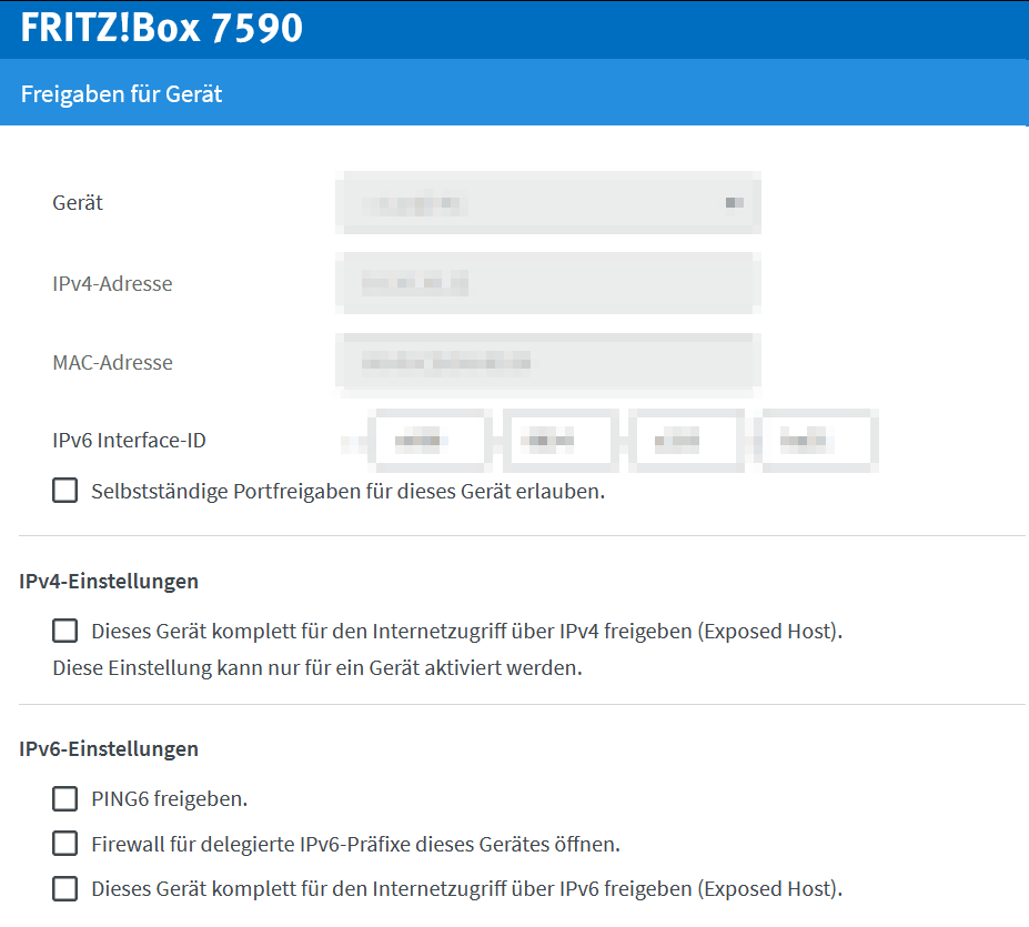

Irgendwie hat mir das keine Ruhe gelassen, also habe ich einfach mal selber getestet mit einem Minecraft Vanilla Server (Version 1.18.1). Klappt genau wie ich mir das vorgestellt habe.
Meine Vorgehensweise:
Fritzbox Portfreigabe:
Nur IPv6, da IPv4 bei DS-Lite eh nicht funzt. TCP reicht auch vollkommen aus. Ergibt in Summe genau eine einzige Portfreigabe:
Genau an dieser Stelle siehst du dann übrigens auch die öffentliche IPv6-Adresse, die du deinen Freunden mitteilen musst (wäre natürlich eleganter das über DDNS abzuwickeln, zb myfritz oder dynv6).
Minecraft Server starten und entsprechend in der Firewall freigeben. Der Eintrag server-ip in der server.properties spielt übrigens keine Rolle, kann man einfach leer lassen - dann lauscht er wie bereits vermutet auf allen Adressen.
Kurzer Test aus dem Internet zeigt, dass der Port erreichbar ist:
Code:
$ telnet 2003:x:x:x:x:x:x:x 25565
Trying 2003:x:x:x:x:x:x:x...
Connected to 2003:x:x:x:x:x:x:x.
Escape character is '^]'.
oder grafisch über einen Webdienst:
(den Test bitte auch mal machen @Lymaxe )
und letztendlich der Beweis im Client:
Zusammengefasst:
  • Port TCP/25565 in der Fritzbox für IPv6 an den Server "weiterleiten" (im Grunde ist das nur ne Freigabe der Firewall, gibt kein NAT bei IPv6).
  • in der Firewall des Servers den Port TCP/25565 ebenfalls freigeben
  • die öffentliche IPv6, die in der Fritzbox bei der Freigabe sogar angezeigt wird, weitergeben
  • Spaß haben
Reaktionen: Lymaxe und riversource

In der Windows Firewall ist folgendes eignestellt (für UDP ebenfalls)
Lymaxe schrieb:

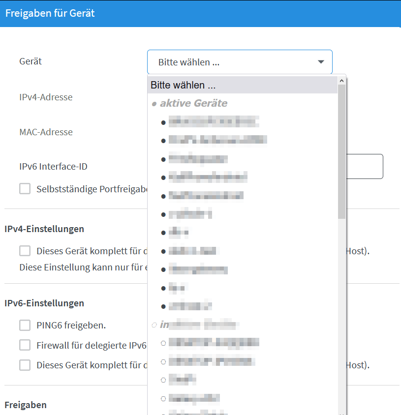

Aber hast du in den Einstellungen unter "Freigabe für Gerät" auch etwas in den IPv6 Einstellungen gemacht, oder die selbstständige Portfreigabe?
Nein, nur genau die Schritte, die ich genannt habe. :)
Also ich denke mal du meinst diese Checkbnoxen hier:
Lymaxe schrieb:
Und wie finde ich raus, welcher Geräte Name der richtige ist?
Was meinst du hiermit genau? Meinst du diese Geräteauswahl?
Da müsste eigentlich der Hostname auftauchen, den du auch am Computer vergeben hast. Manchmal klappt das nicht und die Fritzbox generiert einen eigenen Namen in Form PC-1-2-3-4 (die IP-Adresse eben). Du siehst ja, wenn du ein Gerät in der gezeigten Maske auswählst, auch die dazugehörige IP-Adresse - im Zweifel gleichst du die einfach mit der des PCs ab; dann hast du das passende Gerät. :)
