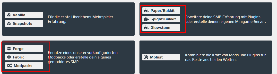

MC braucht keine allzugroßen Ressourcen

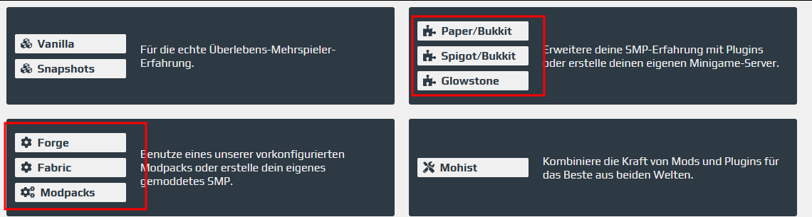

das mag für Vanilla durchaus zutreffen, aber offenbar werden hier auch modded Server unterstützt:
Und diese können, je nach Art und Anzahl der Mods, durchaus richtig CPU- und RAM hungrig sein.
Bin neugierig, werde die Tage dort mal einen kostenloser Server anlegen und die Performance anschauen. :)

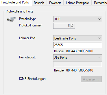

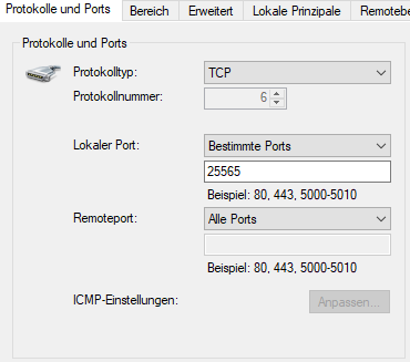

In der Windows Firewall ist folgendes eignestellt (für UDP ebenfalls)Anhang anzeigen 1182081
Genau da habe ich die Regeln hinzugefügt. So wie hier auch schon beschrieben. Als ich noch eine IPv4 Adresse hatte, hat es auch genau so funktioniert gehabt, aber nun funktioniert es leider nicht

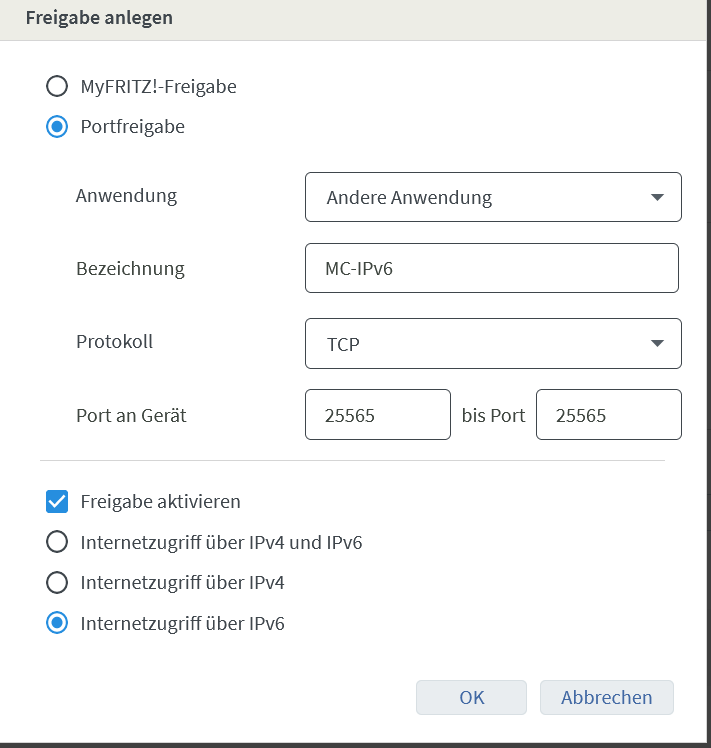

Fritzbox Portfreigabe:

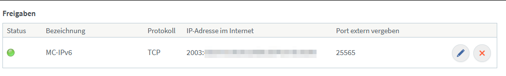

Nur IPv6, da IPv4 bei DS-Lite eh nicht funzt. TCP reicht auch vollkommen aus. Ergibt in Summe genau eine einzige Portfreigabe:
Genau an dieser Stelle siehst du dann übrigens auch die öffentliche IPv6-Adresse, die du deinen Freunden mitteilen musst (wäre natürlich eleganter das über DDNS abzuwickeln, zb myfritz oder dynv6).

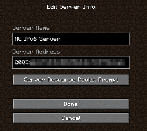

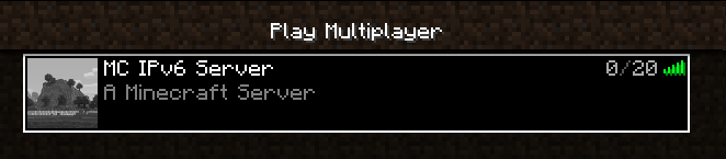

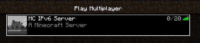

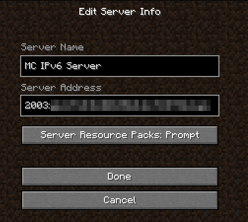

und letztendlich der Beweis im Client:
