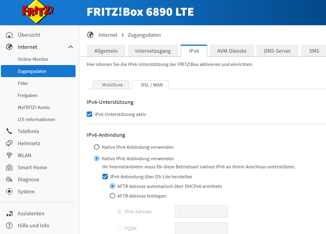

momentan versuche ich meine FB 6890 dazu zu bringen, das die Box gescheit mit dem DS Lite der deutschen Glasfaser umgeht, was ich ehrlich gesagt gar nicht so einfach finde, da man sich diese Informationen wie bei einem Puzzle im Internet zusammensuchen muss und es z.B. für die Konstellation FB 6890 mit einem Anschluss von "deutsche Glasfaser"2 und DS Lite manuell konfigurieren keine Anleitung im Netz gibt.
Es gibt nur diese Anleitung von AVM, die nicht auf den jeweiligen Anbieter eingeht und auch keine weitergehenden Details nennt.
Es geht darum, dass ich momentan z.B. kein CS zocken kann, da ich immer eine Fehlermeldung erhalte (siehe Thread CS Source - connection failed after 4 retries) und der Verdacht besteht, das IPv6 nicht richtig funktioniert. Das bestätigen auch mehrere Tests die gemacht hatte und danach habe ich die Einstellungen nach der Anleitung von AVM und dem Wissen aus dem Netz, dass die "deutsche Glasfaser" Dual Stack Lite nutzt.
Hier ein paar Bilder dazu (die IP Daten habe geschwärzt oder durch die Fantasie IP 12.34.56.78 ersetzt):

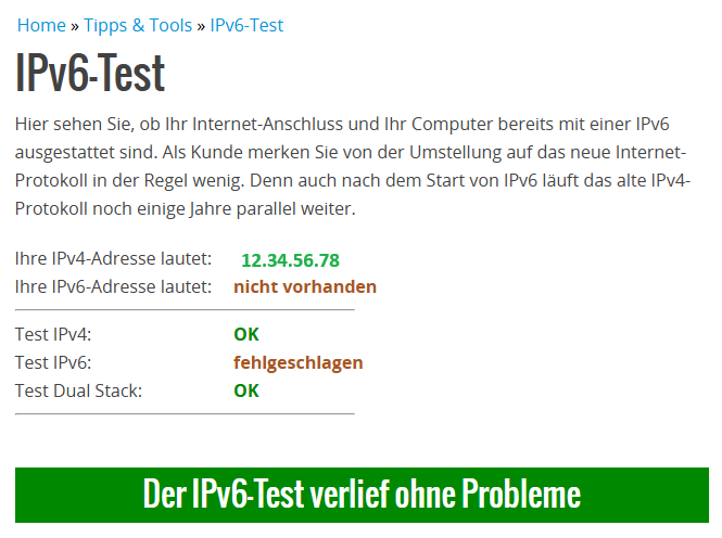

1. von wieistmeineip ipv6-test

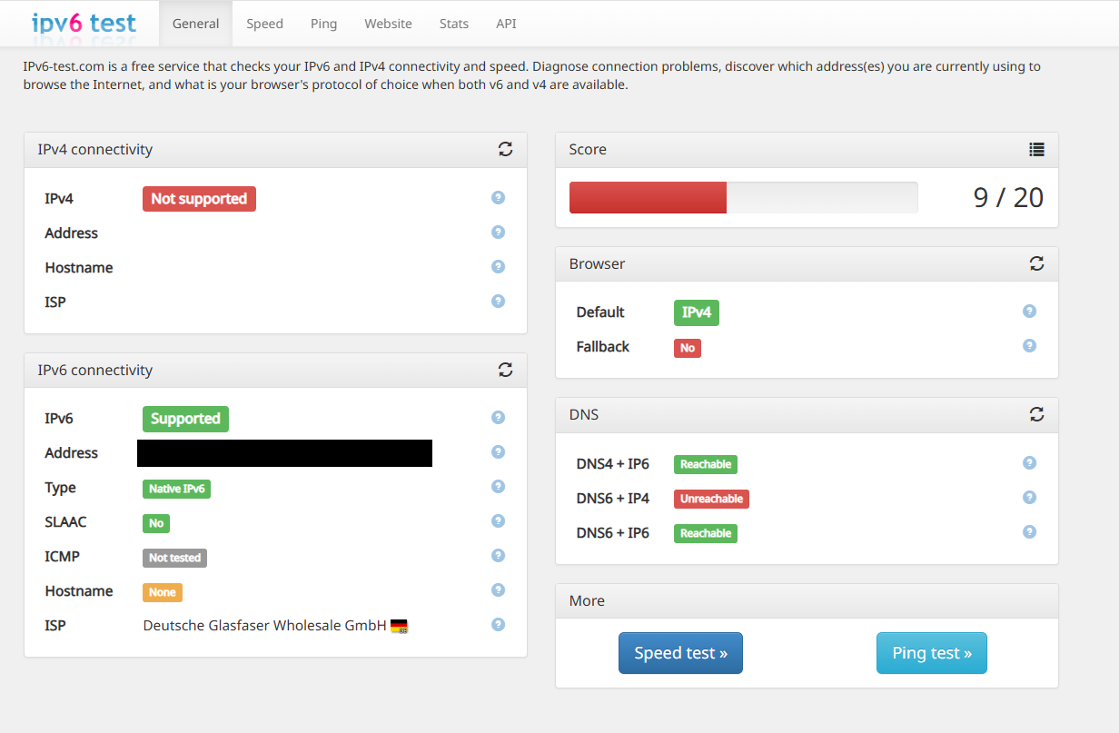

2. von ipv6-test
Das Ganze widerspricht aber den Angaben in der FritzBox, dass eine IPv4 und IPv6 Adresse vergeben ist, wie hier zu sehen ist:
Wer kann mir sagen, wie ich die FB konfigurieren muss? Das die deutsche Glasfaser Dual Stack Lite nutzt ist mir bekannt. Doch fehlen offensichtlich noch Einstellungen die ich nicht kenne, da sonst die beiden gezeigten Test fehlerfrei sein sollten?!

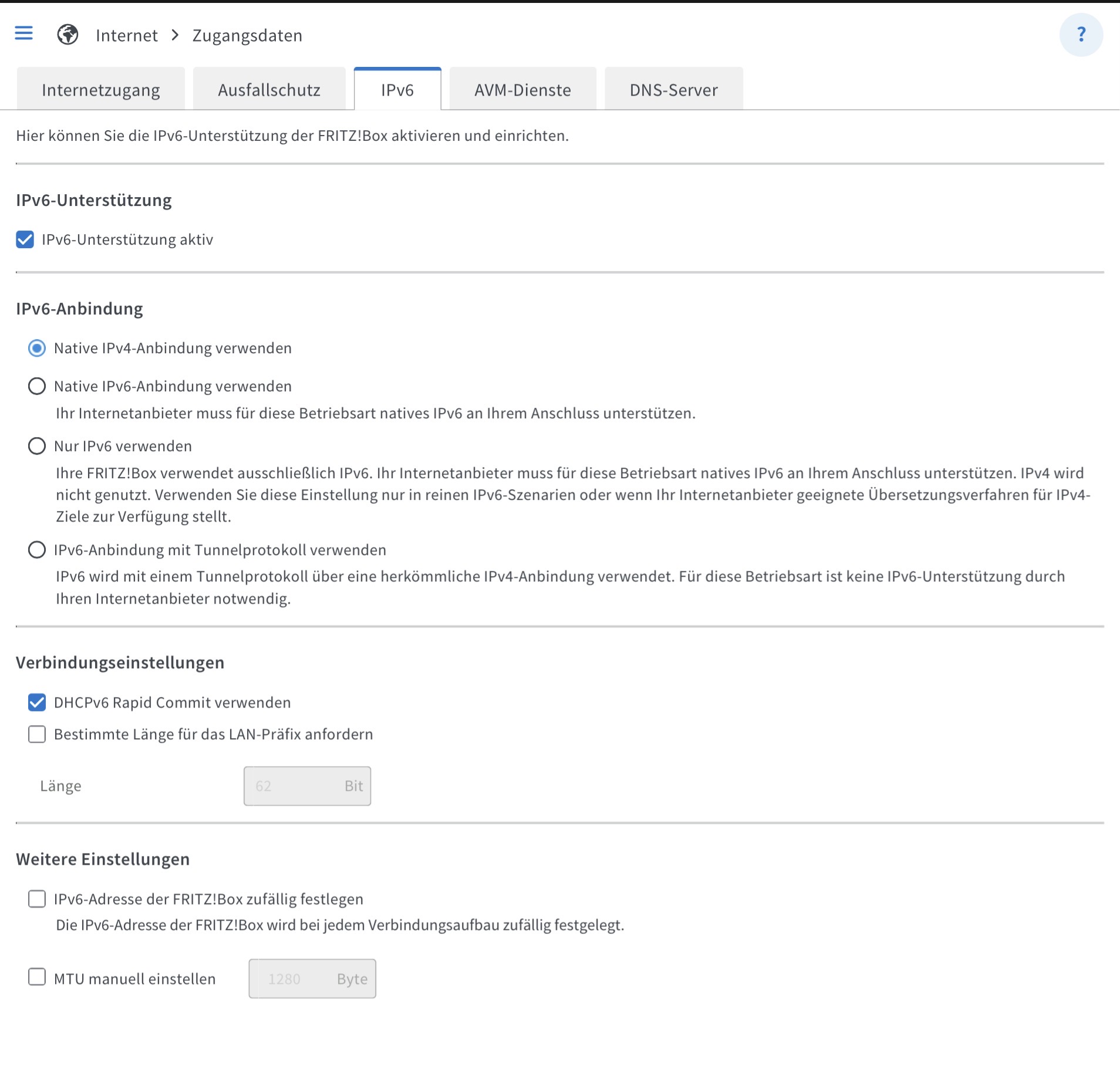

Fang von vorne an, Deutsche Glasfaser verwendet kein DS Lite. Woher kommt eigentlich dieses Gerücht?
IPv6-Unterstützung aktivieren, native IPv4-Verbindung verwenden.
Hast du 61 Minuten ohne Router am ONT gewartet, bis die 6890 angeschlossen wurde? Sonst reagiert der DHCP6-Server der DG allergisch und das ist dann genau dein Ergebnis.
Edit: Hat denn die 6890 nicht Deutsche Glasfaser als vorgefertigtes Anbieterprofil? "Normale" Kunden mit DSL-Fritz!Box verwenden einfach das Anbieterprofil, verzichten auf die Einstellbarkeit des Traffic Shapers und müssen in Sachen IPv6 dann nichts beachten.

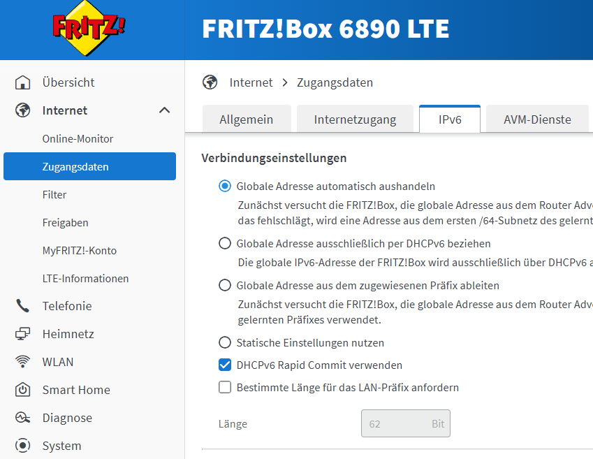

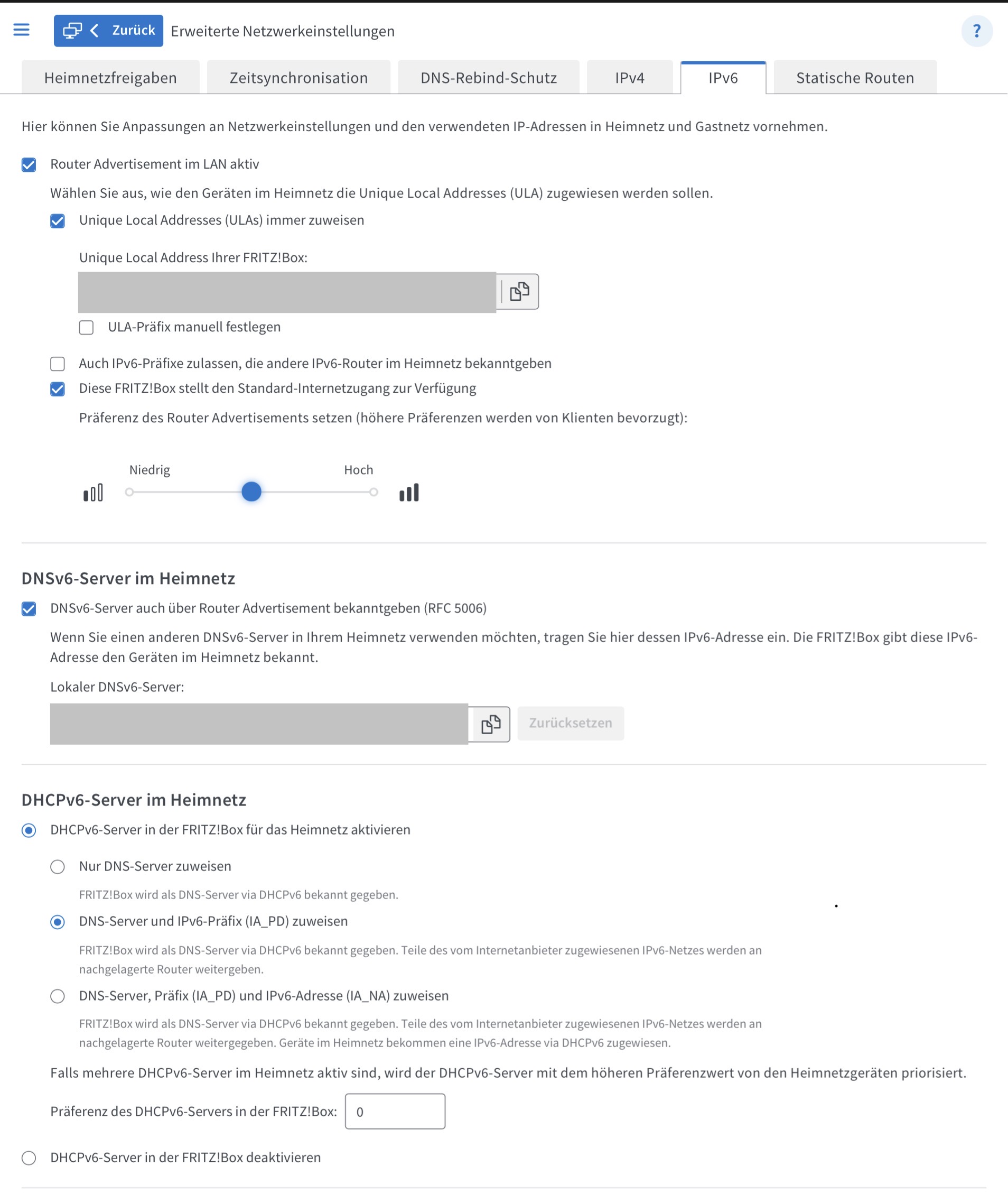

Ich habe auch eine FRITZ!Box bei Deutsche Glasfaser. Hier sind meine Einstellungen:

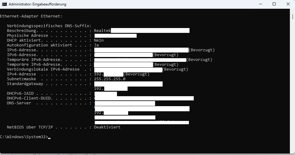

Wichtig ist, dass Du auch deinen Clients eine ipv6 Adresse unter den netzwerkeinstellungen vergibst:
Guck mal an deinem Client, welche ipv6 Adressen er hat?
Vielen Dank. Bei den Einstellungen musste ich mehrere Anpassungen machen..
Ja das passiert per DHCP:
Jetzt sieht der Test aktuell so aus:
Auch noch nicht fehlerfrei. Ich vermute ich habe noch ein DHCP Problem, da ich statisch IPv4 eingestellt habe und IPv6 per DHCP eingestellt habe?!

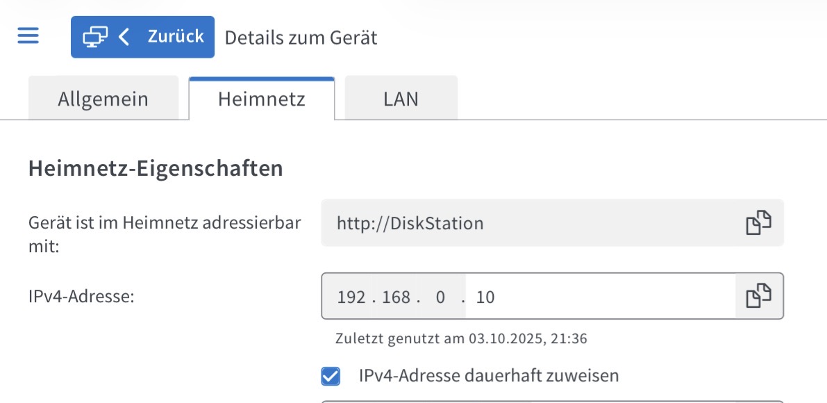

Du fährst besser wenn du in der FRITZ!Box Oberfläche den Clients immer die gleiche ipv4 zuweisen lässt, die Clients aber auch dhcp lässt.

Warum sollte man IPv6-Adressen zuweisen? DHCP braucht man dank SLAAC bei IPv6 doch nur noch zur Bekanntgabe des DNS (falls ein client das nicht aus dem Router Advertisement ziehen kann) oder zur Prefix Delegation.
Kann man per DHCP überhaupt laufend randomisierte Suffixe vergeben, sowie das per privacy extensions mit SLAAC geschieht? Ansonsten ist das definitiv nicht zu empfehlen.
Die gezeigte Konfiguration ist vollkommen korrekt unter Verwendung von SLAAC, vergibt nämlich explizit keine öffentlichen IPv6-Adressen an die Geräte im Netzwerk, sondern nur ULAs sowie Präfixe für nachgelagerte Router.

Unter heimnetz einfach den Client auswählen und da gibt es dann den Haken die ip dauerhaft zuzuweisen
Gibt’s da ein log, welches zeigt welche Verbindung versucht wurde aufzubauen?
Alle anderen Dienste funktionieren problemlos?
OK. Hatte ich wohl schon eingestellt und dann trotzdem statisch konfiguriert am Client.

Interessant, dass der Test nun anders ausfällt, nachdem ich am Client auf DHCP gestellt habe?!
Hier der aktuelle Stand:
Dieser komische Test zeigt bei mir je nach verwendetem Browser immer was anderes an. Ich gebe nichts auf die Ergebnisse. Andere Testseiten zeigen keine Probleme und ich habe auch keine.
Dann läuft jetzt alles, also sowohl IPv4 und IPv6. :) Wenn Du unbedingt willst, kann sich die Internet-Community zusammen mit Dir anschauen, warum Deine Testseiten spinnen. Aber dazu müssten wir mehr über Deinen Web-Browser (und dessen Add-Ons) erfahren.
