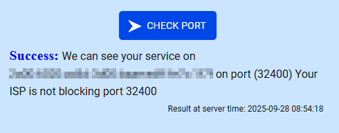

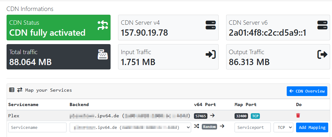

Verstanden, hier hatte ich gehofft greift der Dienst von IPv64net, der den freigegeben Dienst über deren IPv4 routet. Hier meine Einstellungen:
Plex:
hier ist noch weiterhin die direkte IPv6-URL vom Plex-Server mit dem Port 32400 eingetragen (wo der Port-Test über den Port-Checker erfolgreich ist)
PortMapper:

würden die DNS Einträge deiner DynDNS Adresse bereits auf die IP Adressen der IPv64.net Portmapperserver umgeschrieben? Nach Aktivierung kann es 30 - 60 Minuten dauern, bis die Änderung auch bei dem von dir verwendeten DNS Service "angekommen" ist.
Danke! Wie würde ich das prüfen können?
