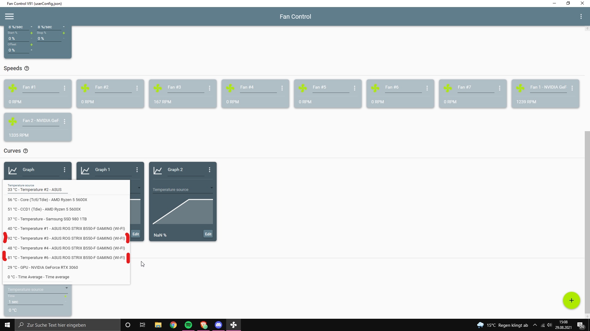

Moin moin,
ich bin ein Neuling, was PCs angeht und brauche bitte eure Hilfe.
In dem Programm "Fan Control" wird mir angezeigt, dass zwei Komponenten (?) am Mainboard scheinbar 92 und 81 Grad heiß sind. Wie kann ich herausfinden, welche genau das sind und warum diese so heiß sind. Es laufen kaum Anwendungen und ich bin auch nicht am Zocken oder so, also der PC ist fast im Ruhezustand. Er ist auch gerade zum ersten mal abgestürzt, was denke ich mal an den Temperaturen liegt, oder? Der PC ist erst wenige Wochen alt. Ich hab einen Screenshot in den Anhang gepackt.
Danke im Voraus.

würde vorschlagen in HWInfo nachzuschauen.
wer weiß was da ausgelesen wird, wenn es überhaupt was zum auslesen gibt. bei meinem MB werden mir in HWiNFO auch ein paar werte angezeigt die bei ~100°C liegen. rechner läuft seit bald 7 jahren einwandfrei.

Man müsste mal mehr über die Hardware des Rechners wissen. Dem Bild nach zu urteilen, läuft dem dem Grafikkartenlüfter gerade noch ein Lüfter mit knapp 140 1/min mit.

fancontrol liest die sensoren von mainboards aus, allerdings ist fancontrol nicht mit jedem sensor auf einem MB kompatibel und es kann zu auslesefehlern kommen. gibt es auch bei HWInfo, wenn das programm die sensoren nicht wirklich zuordnen kann, dann zeigt auch HWInfo bei manchen temp-sensoren z.b. 90 grad an^^.
fancontrol regelt bei mir nur cpu und gehäuselüfter. leider muss ich das programm, nach jedem neustart neu configurieren, weil es bei 8 von 10 neustarts keine lüfter mehr findet(config.json hilft da auch nicht weiter). ansonsten übernimmt das mainboard, die lüftersteuerung, ist allerdings nicht so flexibel, wie eben fancontrol^^
