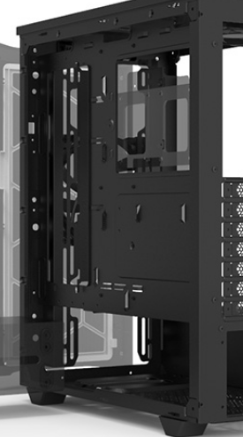

@madmax2010 ist nicht so einfach ich komme nicht an die kabel ran, das gehäuse ist nicht das beste deswegen sind diese lüfter aus.
HAst du es mal mit Essstäbchen, oder sonst was in der Richtung probiert?
Aber schon ein sehr gutes eigentlich.. Es wird hier oft wegen toller Thermik zum niedrigen Preis empfohlen..
Ich wuerde halt erst mal nutzen was da ist, bevor jetzt neue Sachen gekauft werden
Wenn es das 500DX ist, dann ist diese Aussage falsch.
Das 500DX ist ein mehr als gutes Airflow-Gehäuse und völlig ausreichend.
Nix mit nichts das Beste! ;)

Es ging nicht um Lüftung,Airflow sondern z.b. KabelManagemnt ist so das schlechteste was ich je gesehen habe.
Ah OK, hatte das nicht so verstanden beim Lesen. Nun ich finde, das Gehäuse macht es wie viele andere beim Kabelmanagement und für mich wäre das völlig ausreichend. Gibt ja genug Möglichkeiten, wo man die Kabel zum Verlegen anbringen kann per Kabelbinder oder Klett. Alles eine Sache der Organisation. Die Tiefe sieht auch ausreichend aus.
Aber Lüfter schließt mein eigentlich immer an, auch wenn nicht unbedingt benötigt. Zur Not stellt man die Drehzahl niedrig ein und die be quiet lassen dies auch zu.
