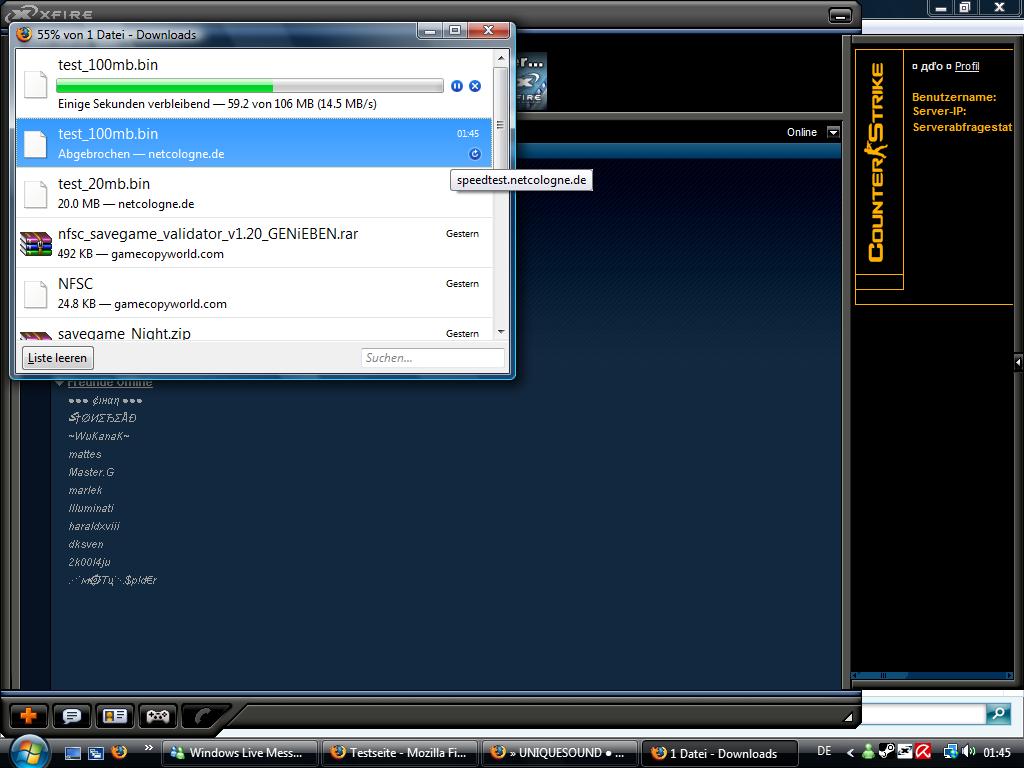

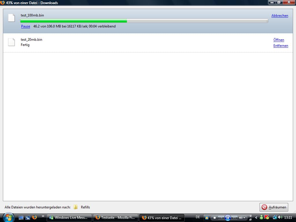

seit paar wochen nurnoch 350Kb/s trotz 6mbit leitung
hallo..
hab seit tagen ein kleines problem mit meinem internet.
habe eine 6mbit leitung und nen "normalen" download von 650-700Kbit/s
so das problem:
ab und zu lade ich mit 14Mbit/s runter..... aber zu 99% mit 300Kbit/s
http://www.speedtest.net/result/337468624.png
http://www.speedtest.net/result/337846941.png
die 14mbit stören mich nicht :D nur die 300Kbit/s die ich dann ertragen muss...
was kann da passiert sein?
ps. werde montag auch bei meinem provider "netcologne" anrufen.

also das mit den 14mbit hat sich nun geklärt... kommt nichtmehr vor.... nur die 350Kb/s gibts immer noch.
hatte bei netcologne angerufen und gefragt was das los sein könnte und ob sie mal die leitung durchchecken können. er meinte am telefon zu mir das sie sogar bis zu 7mbit rausschicken würden laut seinem speedtest und das der fehler dann wahrscheinlich am router liegen würde... habe jetzt den router abgemacht und direkt ans modem via kabel angeschlossen und speedtest's gemacht. immer noch der selbe wert von 350KB/s
ich bin irgendwie ratlos :(
Das könnte auch genau so am Modem liegen - evtl. schafft das nicht mehr als 3 MBit -, oder lädst du manchmal ganz normal mit 600 KByte runter?
Höhere Werte können Anzeigefehler sein, weil der DL vielleicht schon im Hintergrund beginnt, aber die Anzeige noch nicht läuft. sobald die dann startet, muss sie den 'Vorsprung' wieder einholen.
ja ich hatte davor auch vorher ganz normal mit 650-750 kb/s geladen. hab seit paar wochen diesen leistungseinbruch.
am modem kanns eigentlich nicht liegen. die 14mbit als fehler zu bezeichnen schliesse ich aus da ich sofort nach dem anklicken innerhalb von 2 sek 100Mb lade (mind 25x probiert). mit 650Kb/s dauert das mind 3 minuten.
