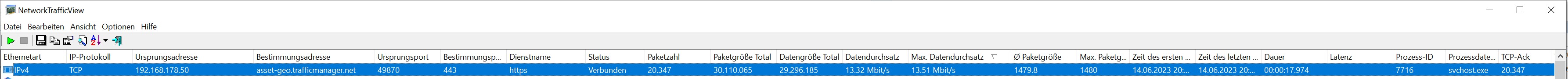

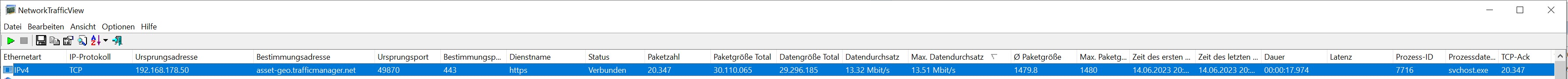

Irgendwas wird hochgeladen, wenn der Windows 10 PC startet ca. 125 MB

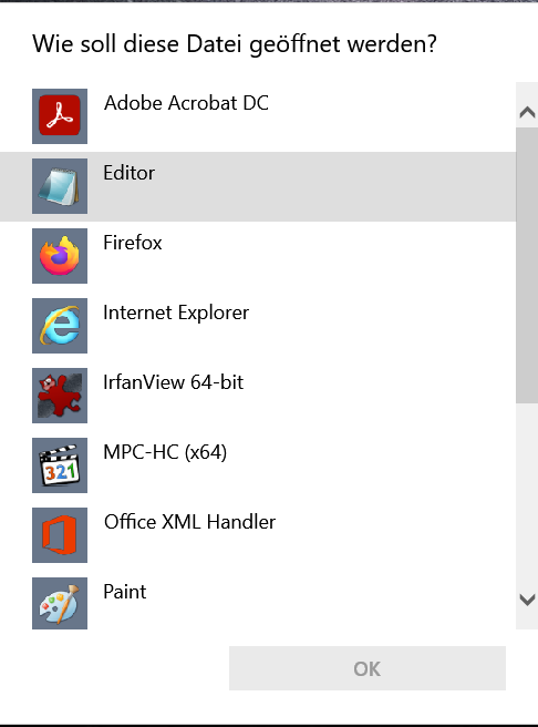

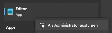

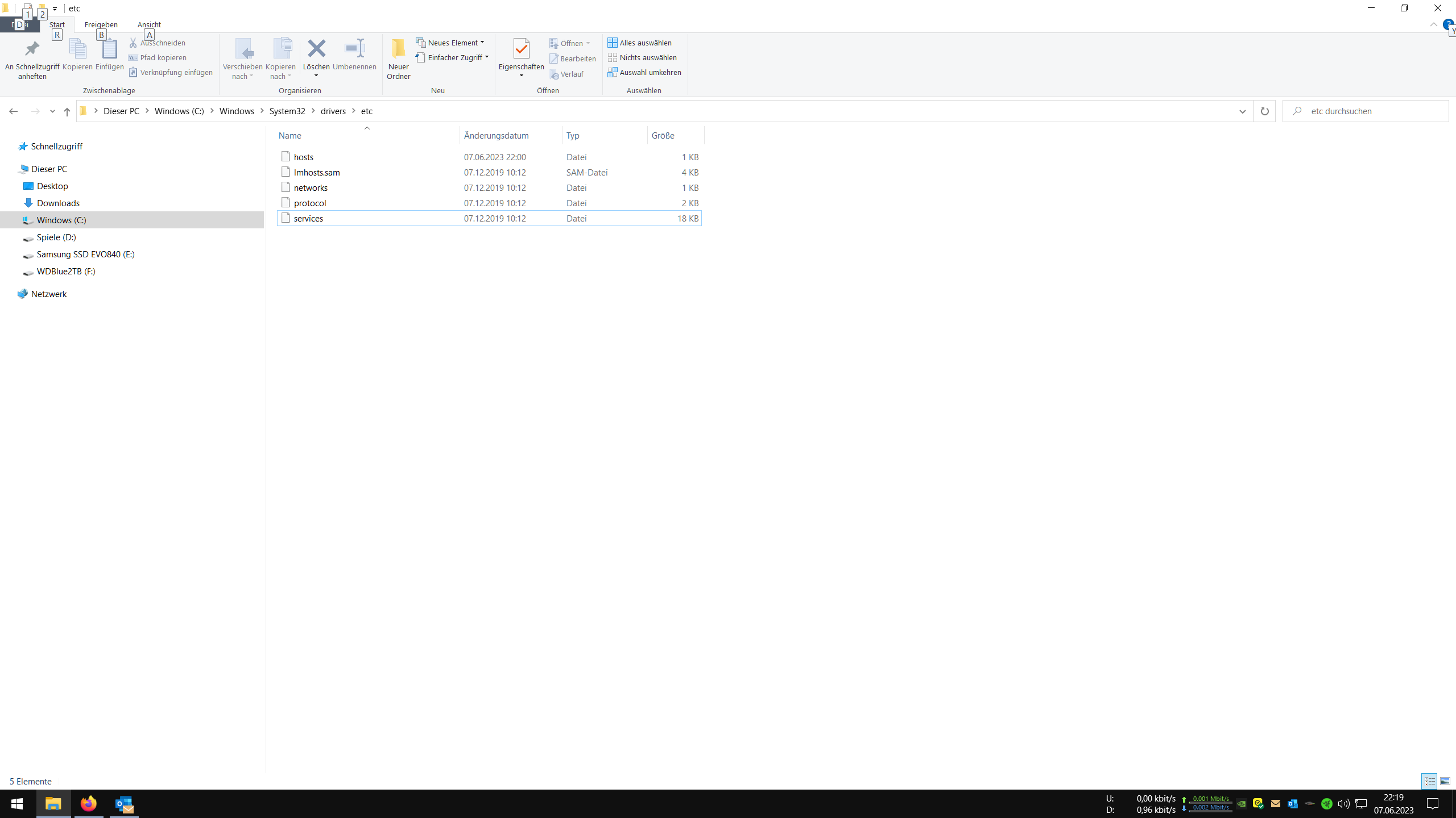

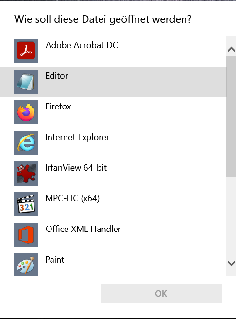

Wenn ich rechtsklicke auf die Hotsdatei, kann ich nur "öffnen mit" auswählen und kein "als Administrator ausführen".
Die Datei ist ja unbekannt, weil sie keine Endung hat und keine exe Datei ist.
Aber ich habe es trotzdem hinbekommen. Danke nochmals.
Ja ok so machst du das also, aus dem Startmenü raus.

Ich hatte es ja auch nur über den Netspeedmonitor und dem Tool FB-Traffic gesehen, dass beim Start des PCs so ein hoher Upload stattfindet.

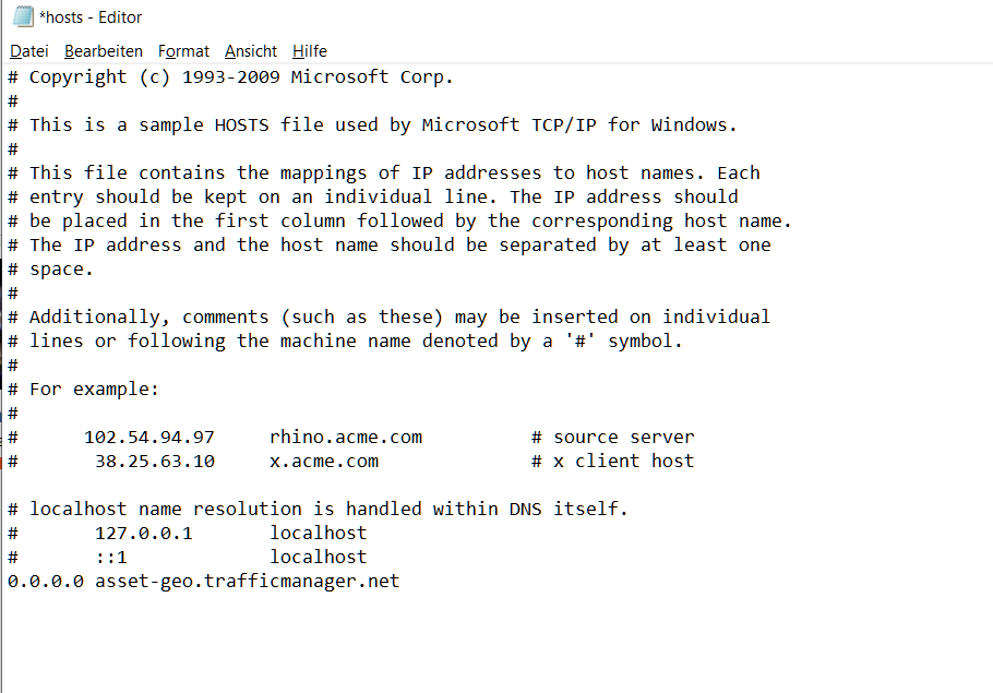

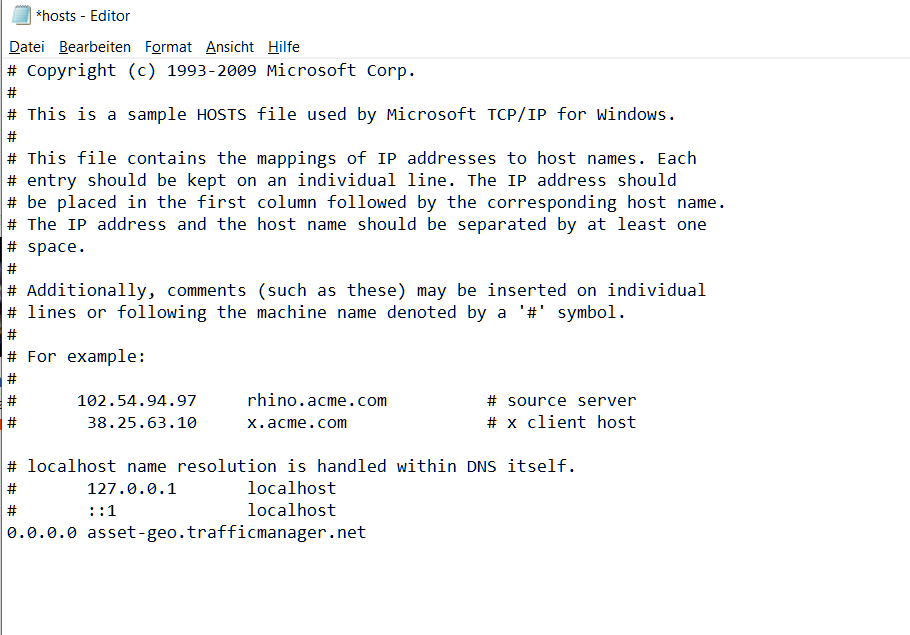

Hallo Leute,
ich habe seit kurzem auch diesen Shi*.
Leider funktioniert bei mir das mit der Hosts Datei nicht.
Diese sieht bei mir wie u.a. aus. Offensichtlich mache ich was falsch?
Wo genau gehört das eingefügt "0.0.0.0 asset-geo.trafficmanager.net"
Thx

Ganz unten drunter einfach, so:
# Copyright (c) 1993-2009 Microsoft Corp.
# This is a sample HOSTS file used by Microsoft TCP/IP for Windows.
# This file contains the mappings of IP addresses to host names. Each
# entry should be kept on an individual line. The IP address should
# be placed in the first column followed by the corresponding host name.
# The IP address and the host name should be separated by at least one
# space.
# Additionally, comments (such as these) may be inserted on individual
# lines or following the machine name denoted by a '#' symbol.
# For example:
# 102.54.94.97 rhino.acme.com # source server
# 38.25.63.10 x.acme.com # x client host
# localhost name resolution is handled within DNS itself.
# 127.0.0.1 localhost
# ::1 localhost
Danke, habe ich so gemacht. Aber leider trotzdem dieser Upload.
bei dir steht noch eine weitere Zeile in der HOSTS Datei.
"127.0.0.1 view-localhost # view localhost server"
Keine Ahnung ob es daran liegt, dass es bei dir nicht geht?
