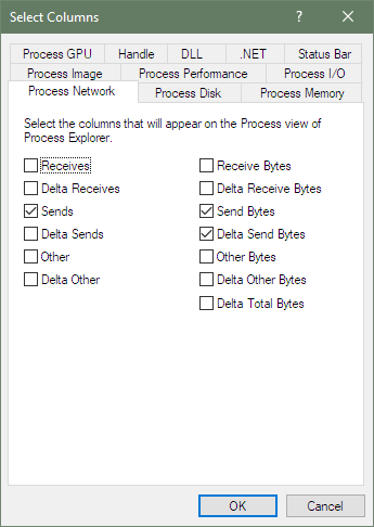

hast du dir dieses programm runtergeladen?
https://learn.microsoft.com/en-us/sysinternals/downloads/process-explorer

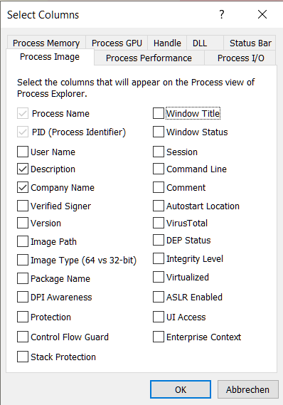

falls nicht, bitte tun. dann öffnen und auf eine karteikarte rechtsklicken dann kannst du "columns" hinzufügen und in diesem menü dann zumindest mal delta send bytes auswählen, kannst aber auch die send bytes dazunehmen (das wäre dann kumulativ die menge seit programmstart)
und dann eben in der übersicht die kartei mit links anklicken um den sortiermodus zu ändern.
soweit gut?
edit: du kannst die columns auch über "view" -> "select columns..." hinzufügen wenn dir das intuitiver erscheint.

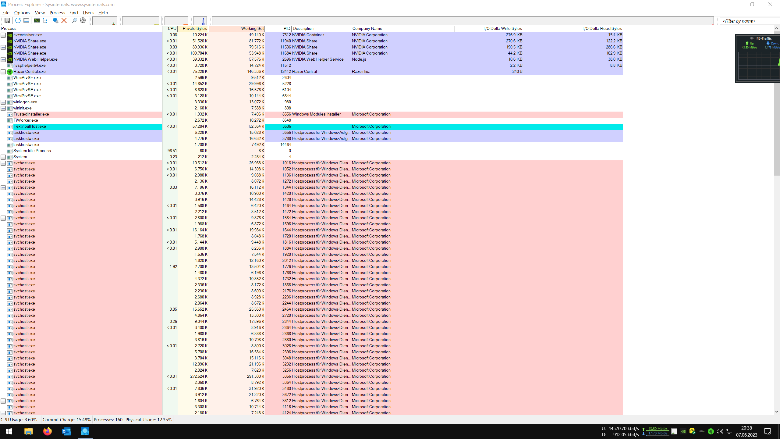

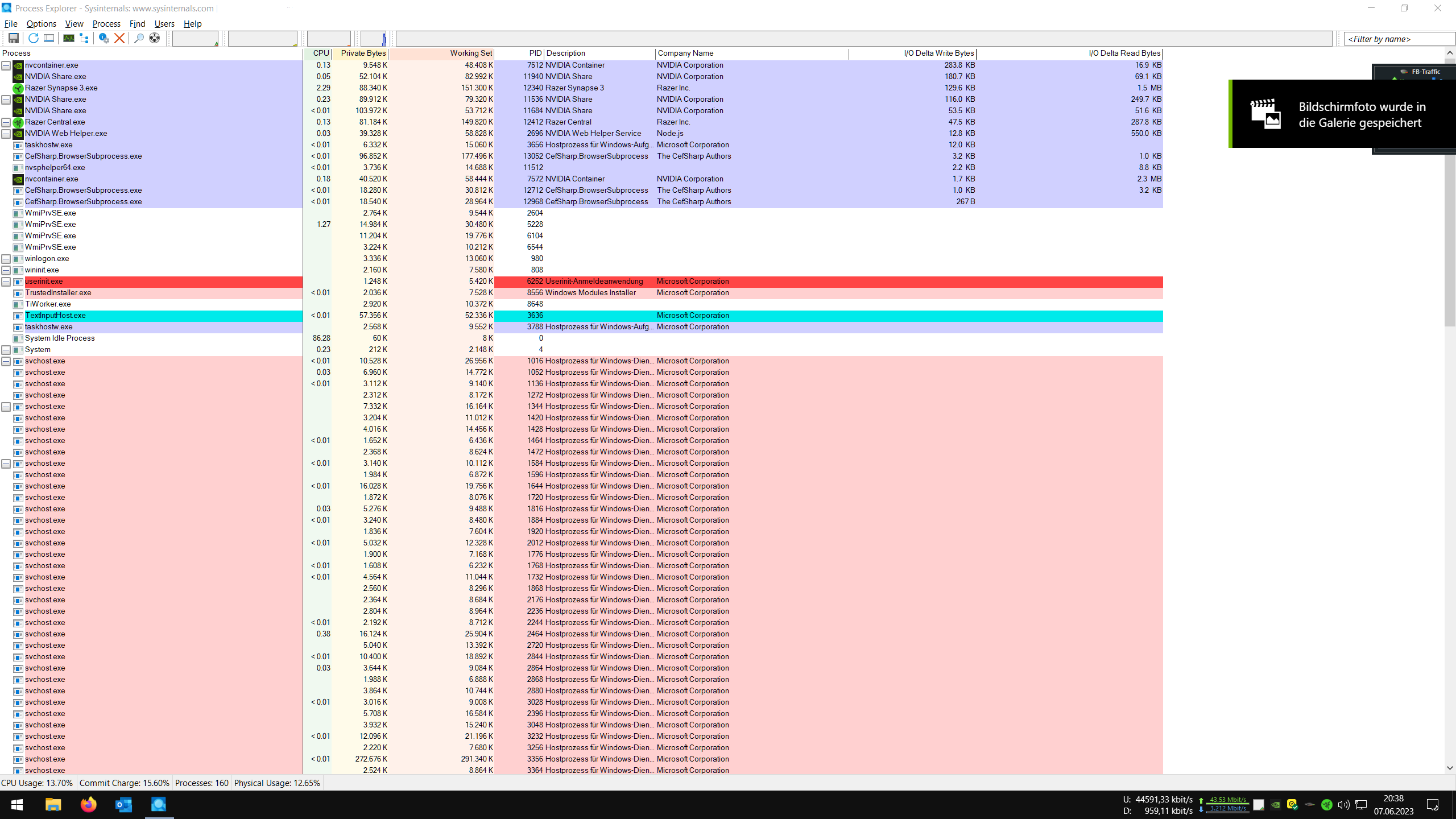

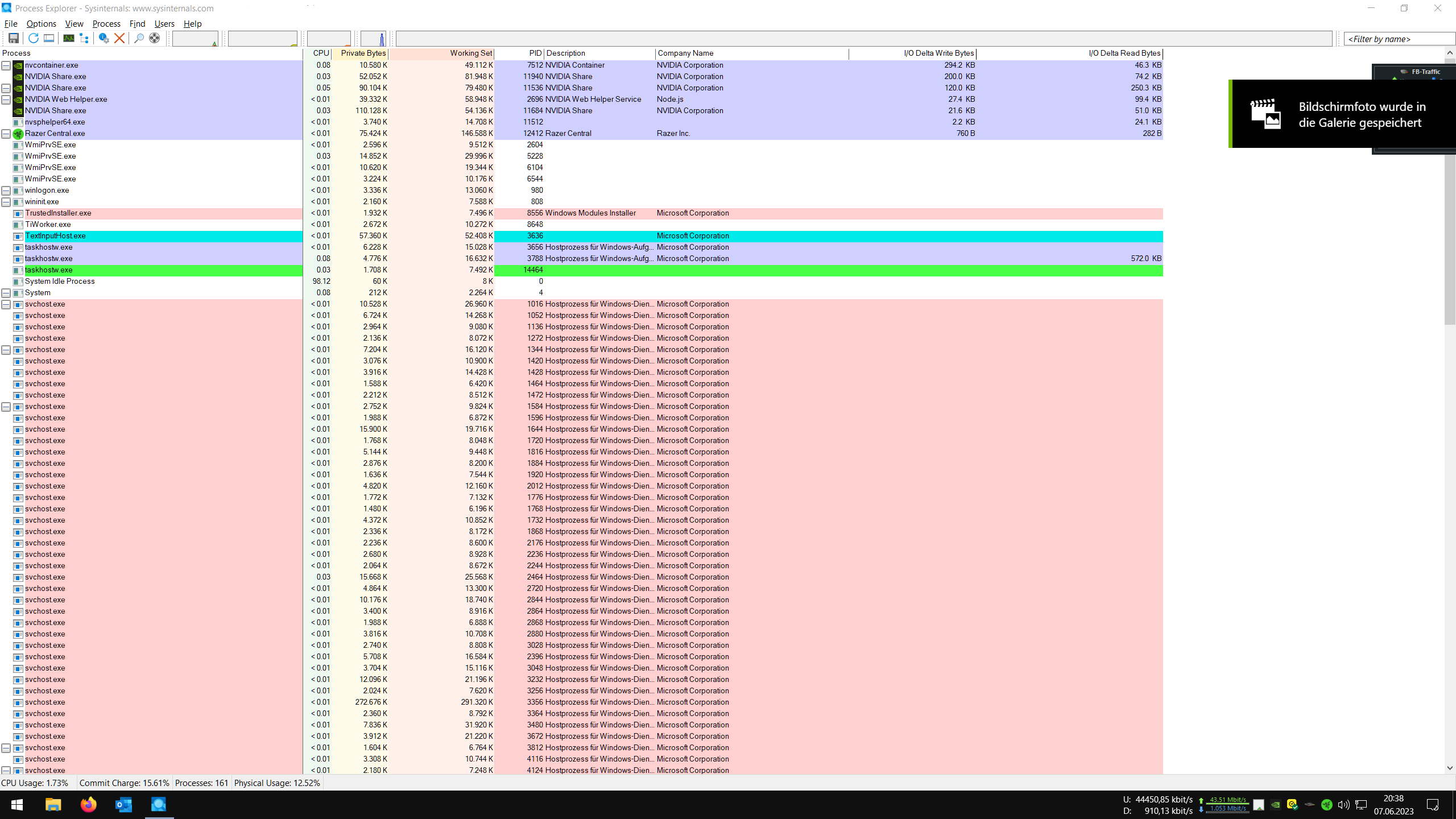

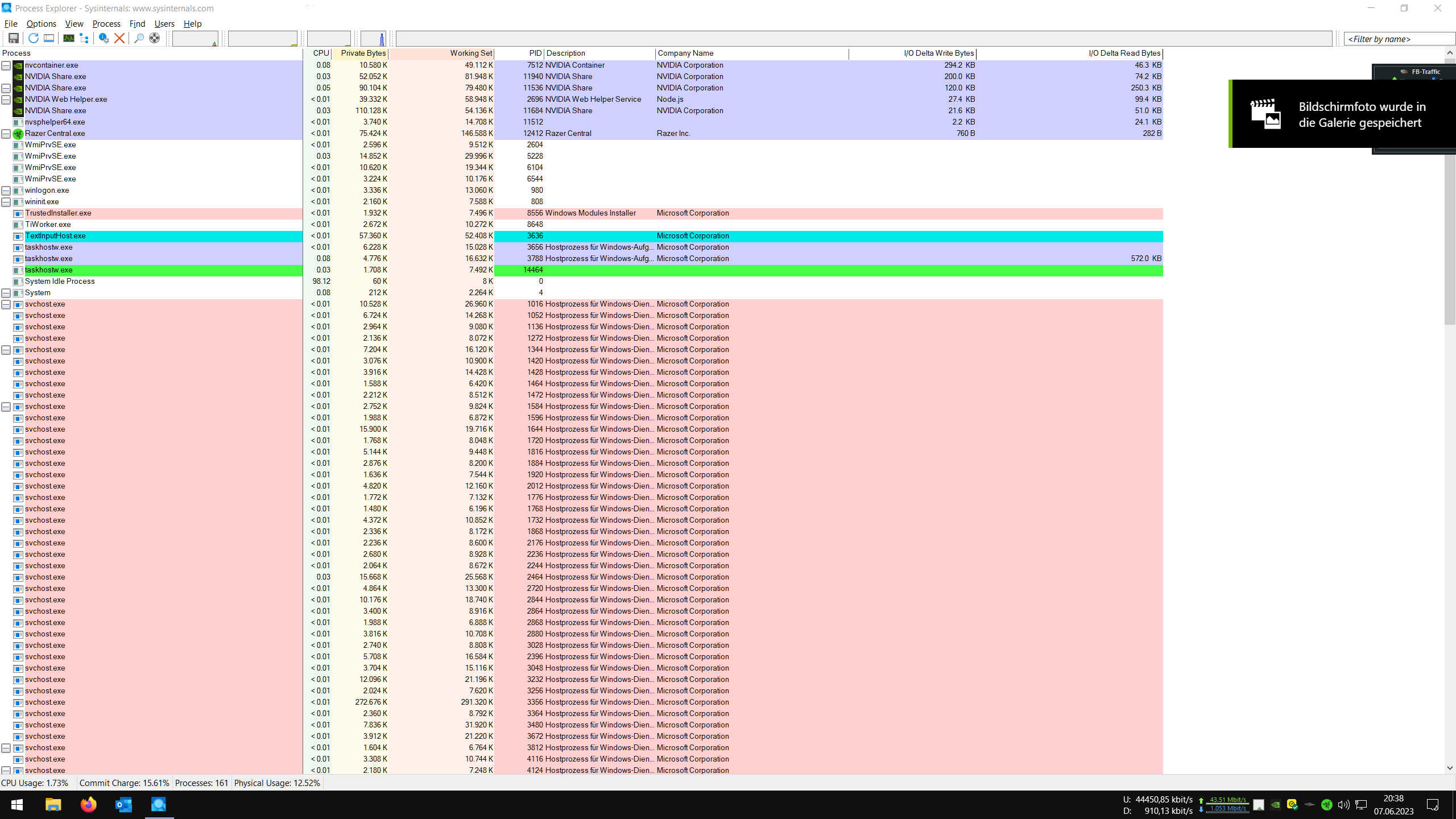

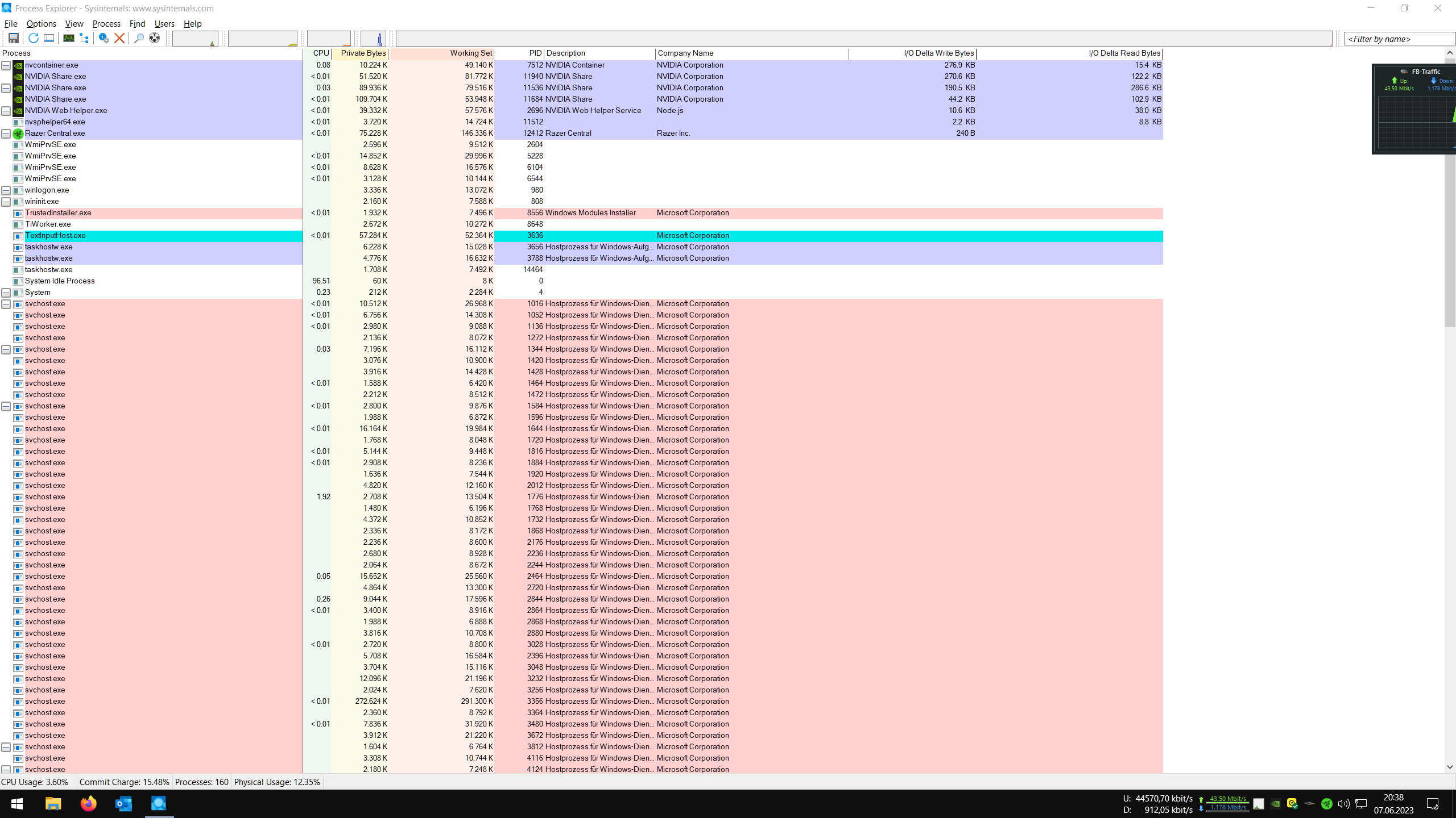

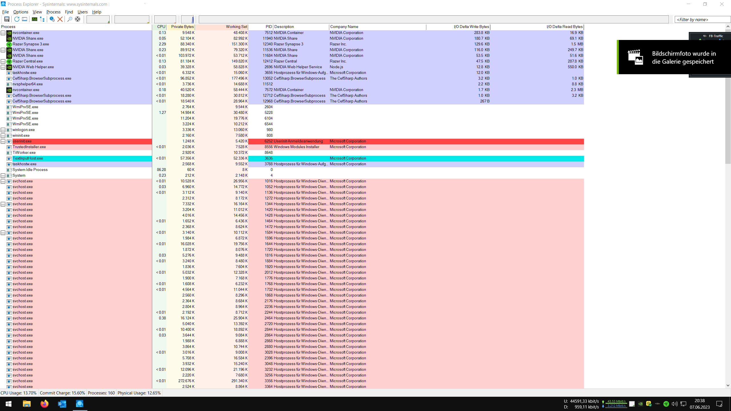

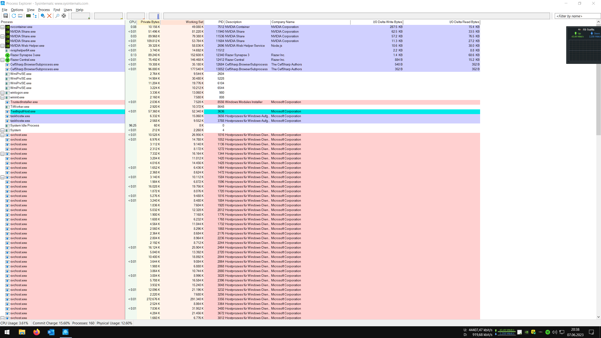

ich habe es nun anders gemacht, in dem ich den Aktualisierungs-Intervall auf 5 Sekunden gesetzt habe.
In der Zeit konnte ich einige Screenshots machen, während der upload lief.
Aber da ist nur was von Nvidia und auch nur im KB Bereich.
Obwohl es nachweislich insgesamt wieder über 170 MB upload war.

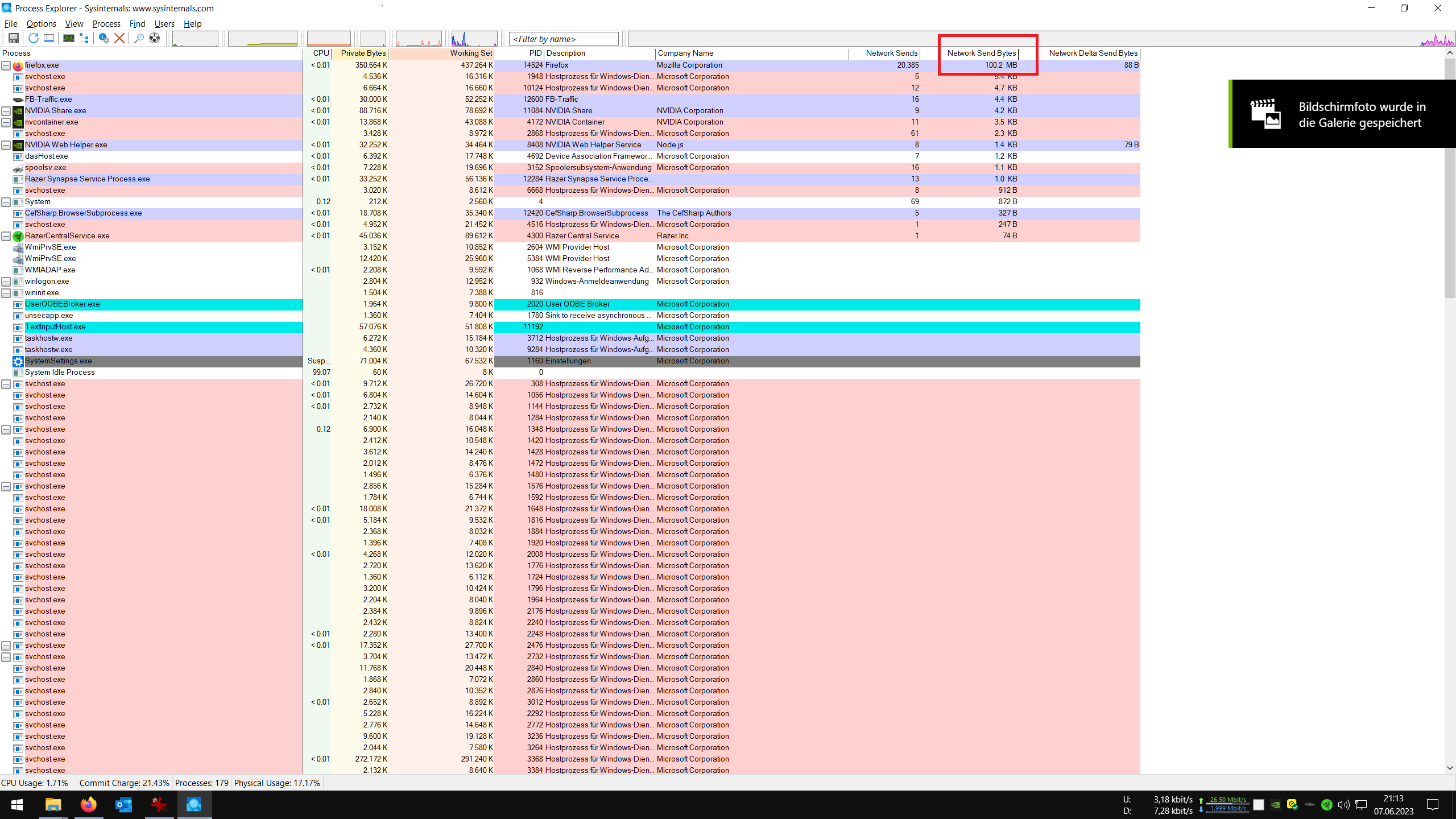

Kann man nicht evtl auch die aktualisierungsrate im Process explorer heruntersetzen? dann bleibt Ziet das ruhiger zu lesen was da steht .. oder screenshots machen mit dem drucken knopf der tastatur ginge auch.
oh, zu spät
Edit: deine Bilder sind verschwunden
das ist schonmal ein schritt weiter! aber das ist die I/O last (rein lokale ein/ausgabe queue) und nicht der netzwerk-traffic. also die falsche column gewählt. bitte wirklich die network delta send bytes wählen. (siehe mein letztes bild in meinem vorigen post)
aber grundsätzlich kling nvidia SHARE schon sehr verdächtig :D :D

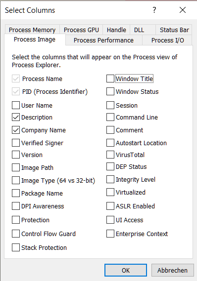

Also ich habe den Processexplorer von computerbase geladen und eben auch nochmal von der Microsoft Seite.
Bei beiden sind jeweils 3 Dateien enthalten.
procexp.exe und procexp64 funktionieren nur. die 3. Datei nicht.
Aber bei beiden habe ich keinen tab mit process network :o

schade, das wundert mich, warum das nicht verfügbar ist, kannst du es mal als admin starten?
falls es aber nicht hilft können wir aber trotzdem dem anhaltspunkt mit dem i/o aufkommen von dem nvidia share prozess nachgehen. es wäre die frage ob der upload auch passiert wenn du nvidia testweise komplett aus dem autostart nimmst oder zumindest frühzeitig diesen nvidia share .exe prozess killst während dem upload und dann erkennst du ja ob noch was hochlädt oder nicht (z.b. an dem zähler in der taskbar oder spätestens fritzbox)
man muss procexp.exe als admin ausführen, also rechtsklick drauf und dann als administrator ausführen klicken.
Erst dann hat man alle columns zur Auswahl.
Jetzt teste ich es nochmal und starte den pc neu
Leider ist nichts Auffälliges dabei Alles nur im Kilobyte Bereich. :o

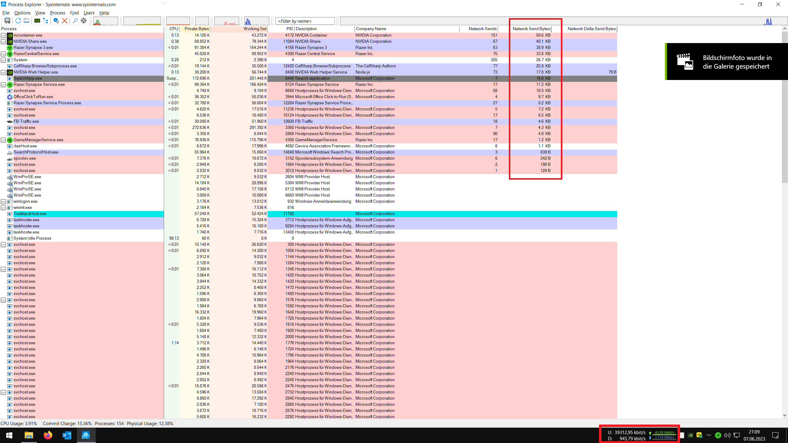

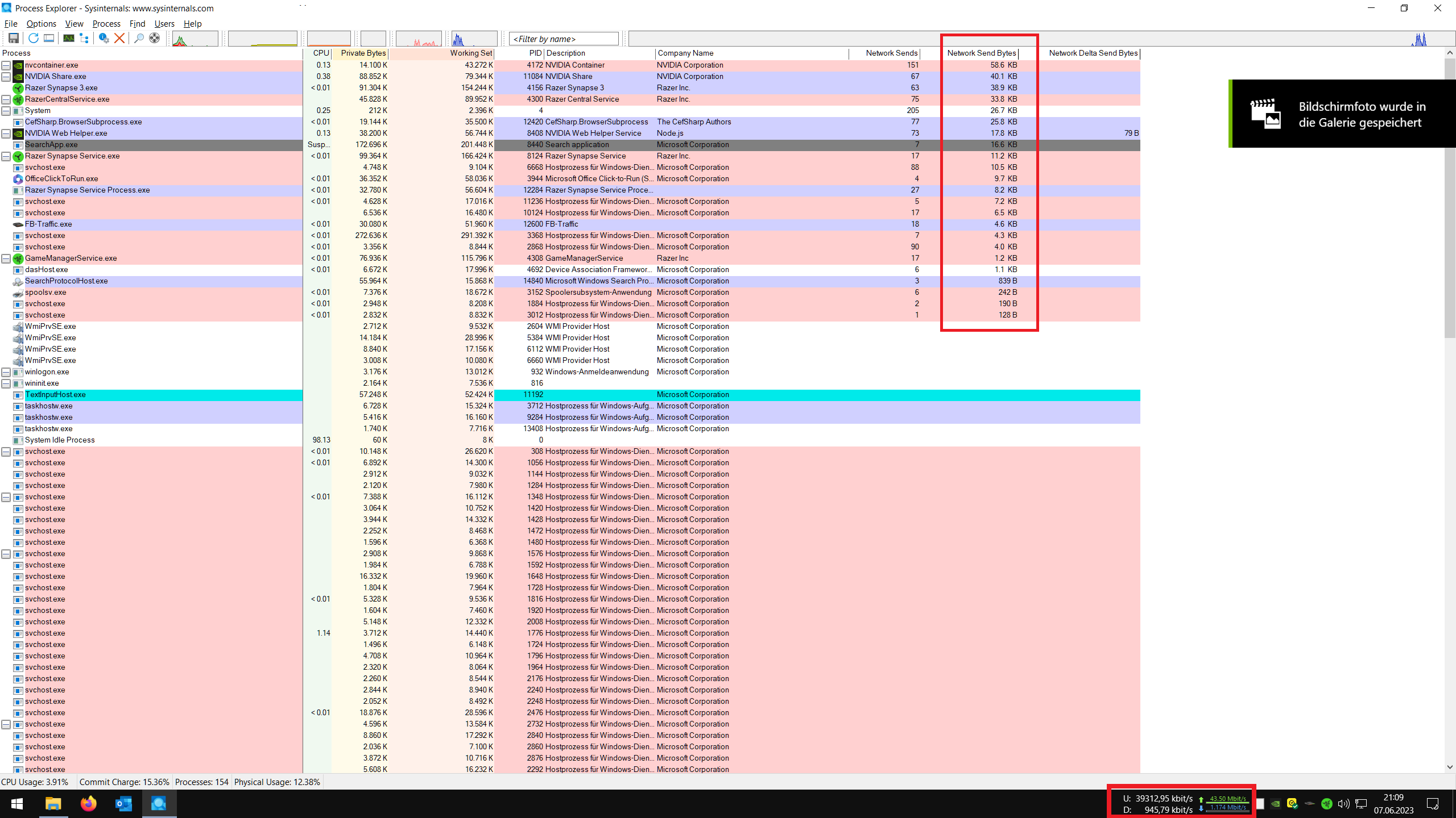

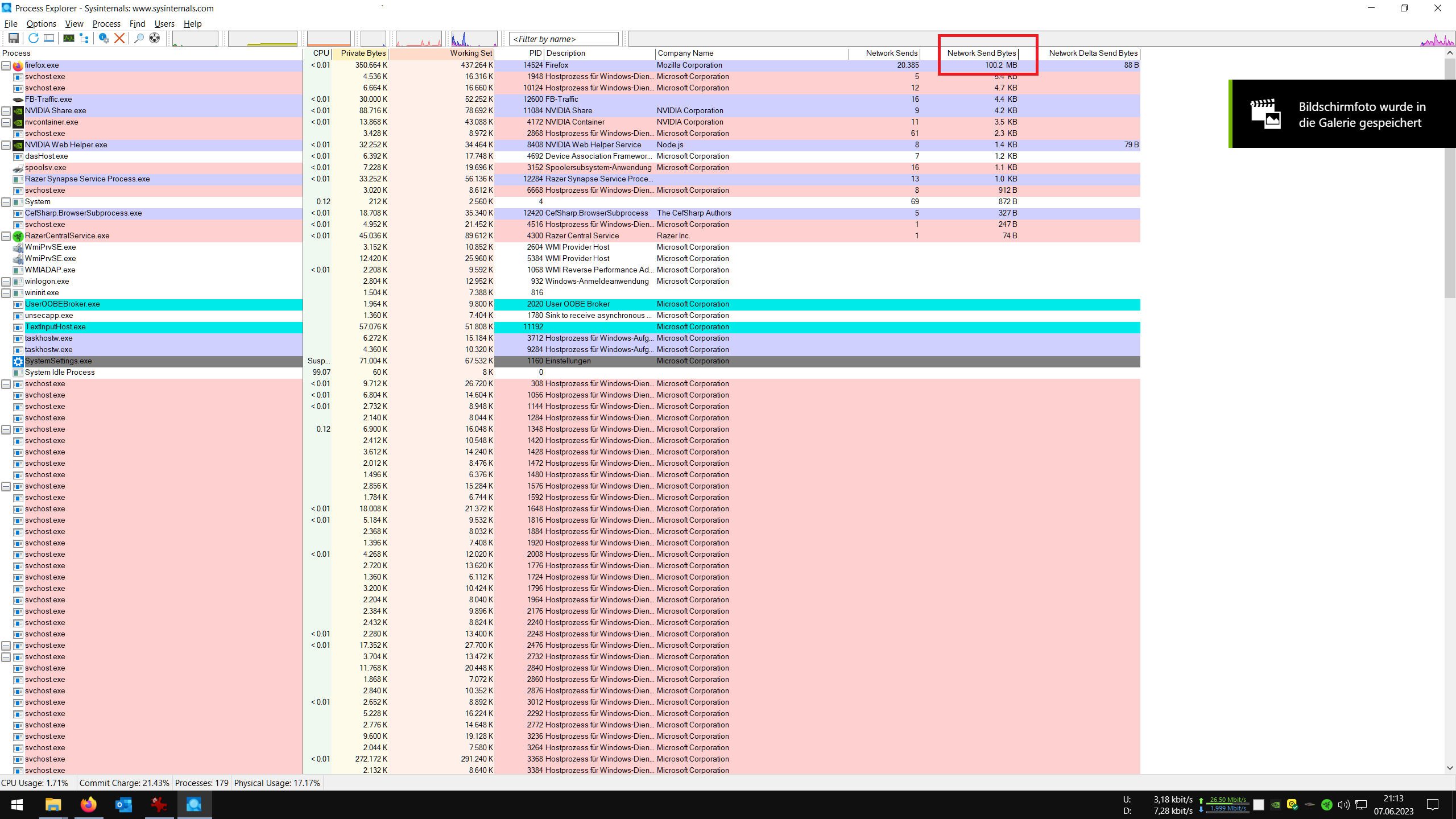

Zum Vergleich mal 2 Screenshots.
im 1. sieht man den upload, wenn das Problem auftritt.
und im 2. screenshot, wenn ich eine 100 MB Datei hochgeladen habe über https://testmy.net/upload
Desktop Screenshot 2023.06.07 - 21.09.41.58.pngDesktop Screenshot 2023.06.07 - 21.13.21.12.png
Reaktionen: Redundanz
oha jetzt wirds wild! ein phantomupload sozusagen. :)
also entweder der upload passiert komplett bevor proc explorer startete oder - wie auch immer - schleicht er sich an den perf countern vorbei.

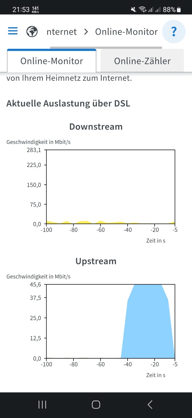

kannst du denn zeitlich sagen ob der upload schon während dem loginscreen (vllt mal im loginscreen warten und wenn möglich mit handy oder laptop auf der fritz schauen) läuft oder erst nach dem einloggen?

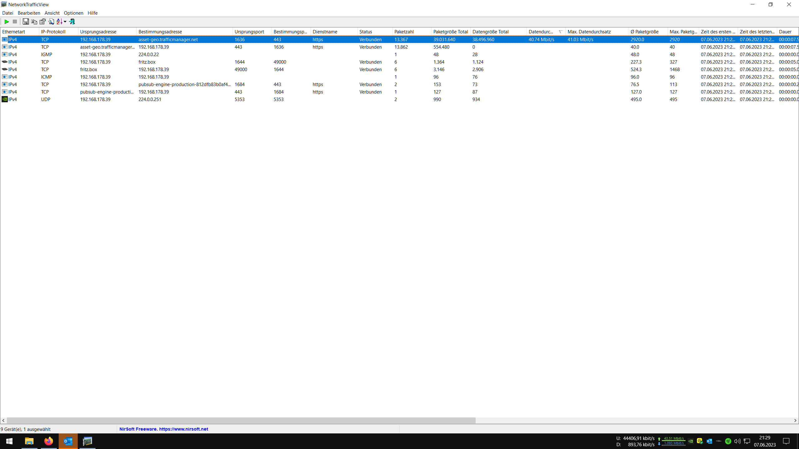

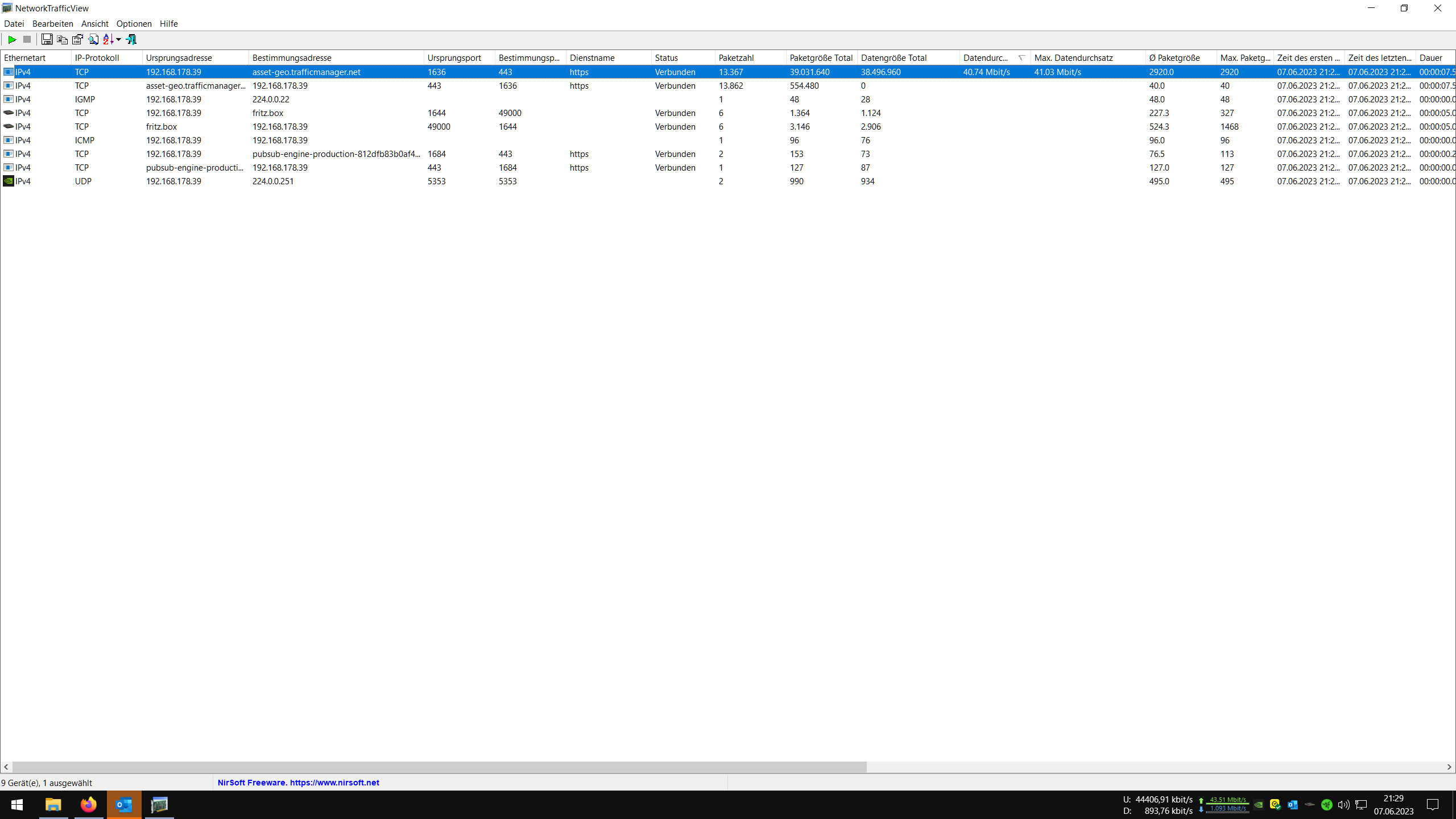

@TP555 Ich Danke dir und auch den anderen.
Damit konnte ich es endlich sehen, was es genau ist.
Irgendwas mit asset-geo.trafficmanager.net :watt:
Reaktionen: TP555
sieht dann wohl nach microsoft aus das läuft über eine der svchost.exen, wobei die eigentlich im proc explorer gemonitored werden...

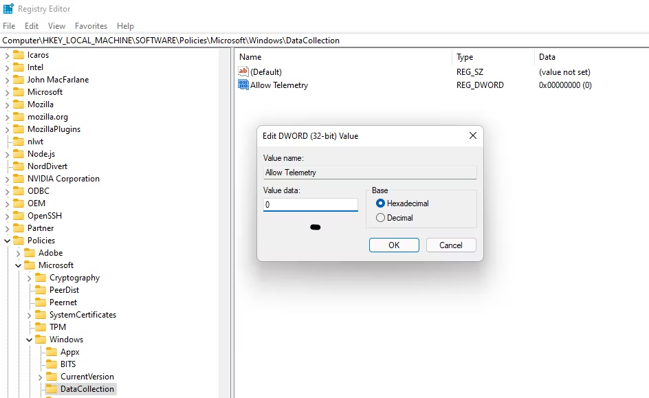

ob das teil der standardtelemetrie ist sei mal dahingestellt, wäre aber testbar, wenn du telemetrie noch nicht deaktiviert hast:
Ist alles aus, sieht so aus wie bei dir. Auch durch o&o ist telemetrie deaktiviert schon.

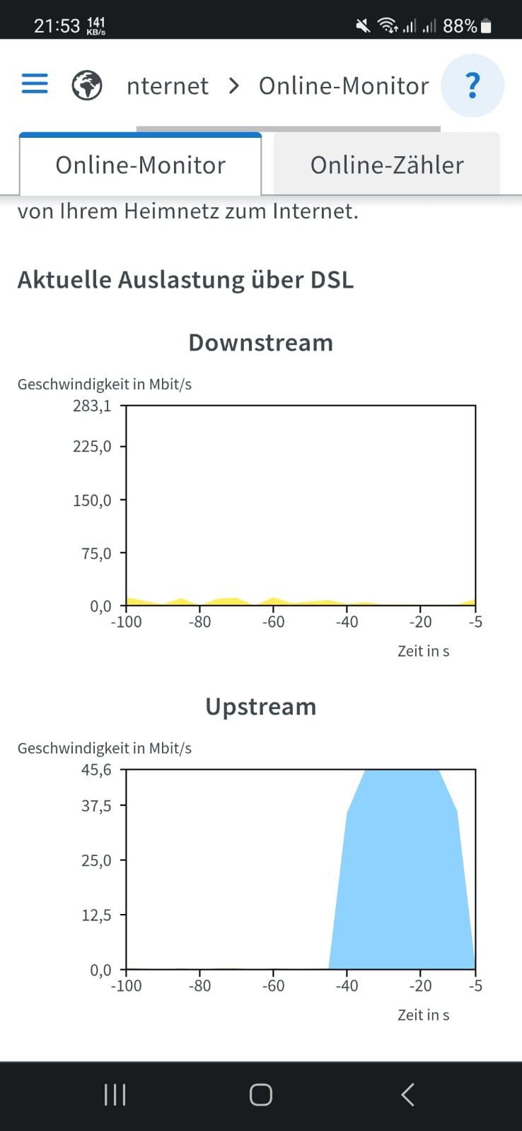

Ja, der upload läuft auch schon dann, wenn ich mich noch nicht auf dem Desktop PC eingeloggt habe!

Hi
@mr999
https://utrace.me/?query=20.54.235.144
https://www.reddit.com/r/WindowsHelp/comments/xw218i/windows_host_process_for_windows_services/ Da waren deine 125MB noch Gold gegen :confused_alt:
Direkt auf die Blacklist (Host Datei setzen) wie PC295 es schon erwähnt hat.
