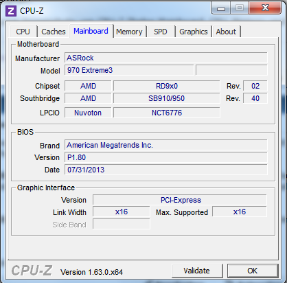

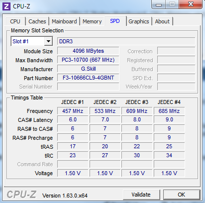

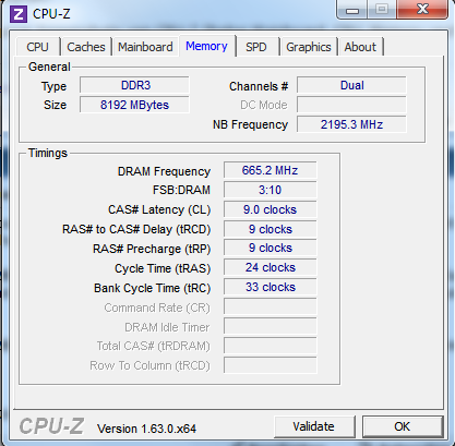

Poste mal bitte noch ein paar Screenshots von CPU-Z (Reiter Mainboard, CPU, Memory und SPD).
Ich hab leider keine onboard-Grafik, und ich bin mir sicher, dass die grafikkarte nicht defekt oder so ist-
Die Bilder kommen dann heut abend

CPU-Z Screenshots:
