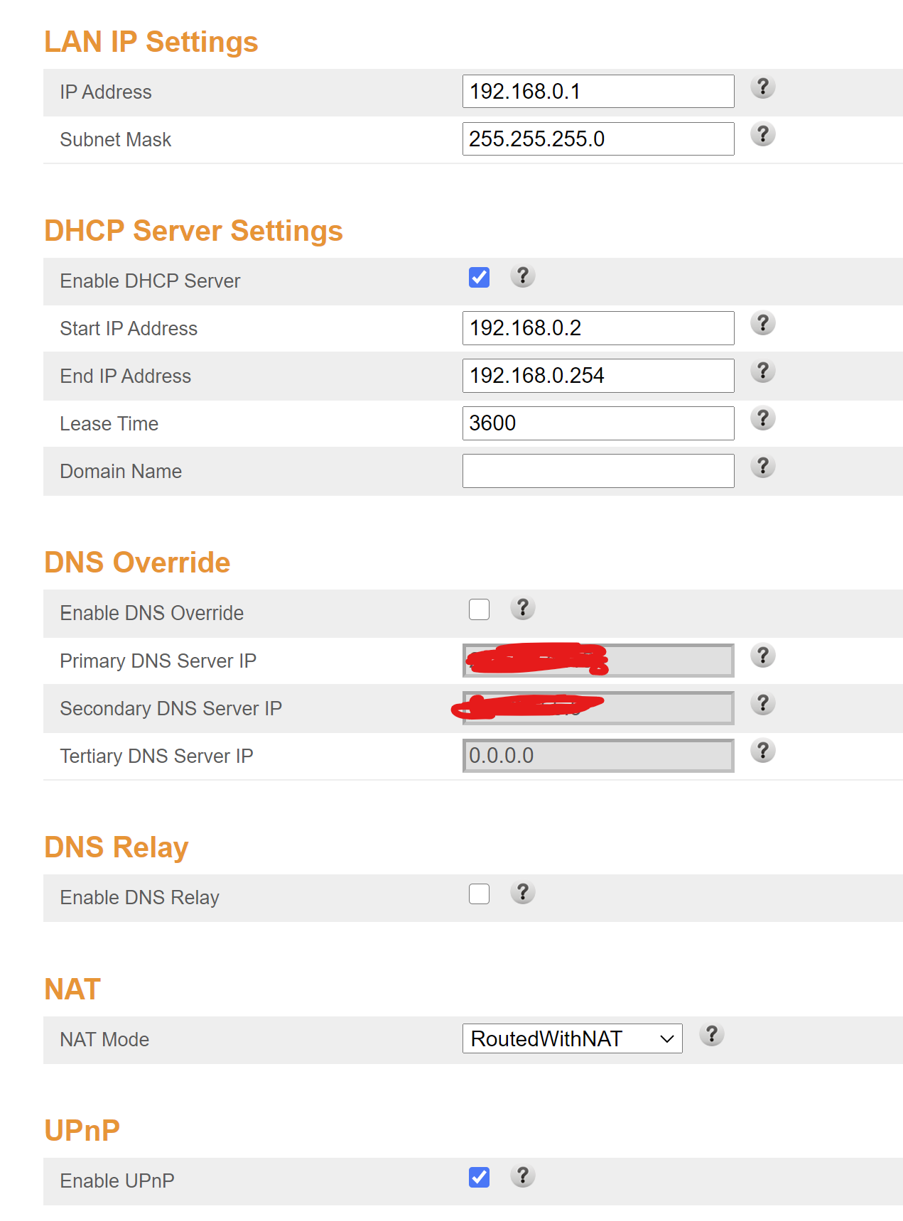

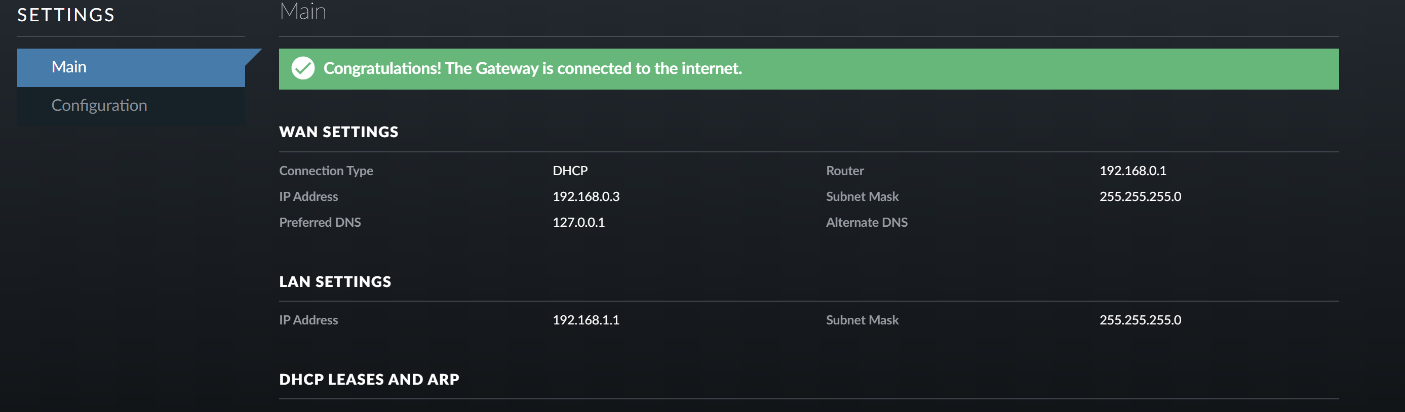

1.) ISP Modem, interne IP 192.168.0.1, komplette Default Einstellungen, LAN-Kabel zu:
2.) Unifi USG Router, bekommt die WAN Port IP 192.168.0.3 bzw. ebenso LAN 192.168.1.1, macht "hinter sich" ein Netzwerk mit 192.168.1.2-254

Modem = ARRIS, und funktioniert im Router-Modus (nicht Bridge-Modus!)
Anbei noch Screenshots vom ISP Modem

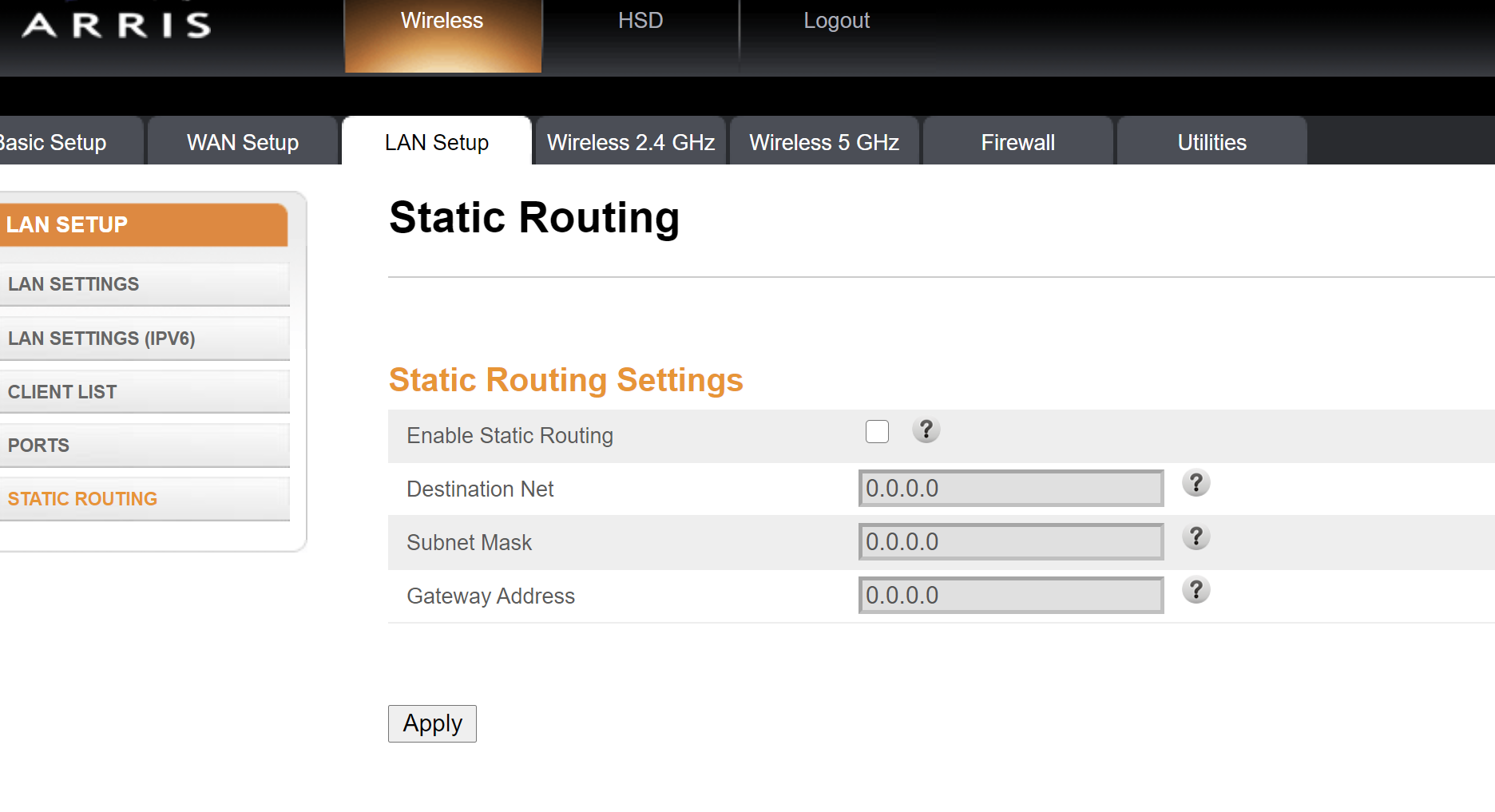

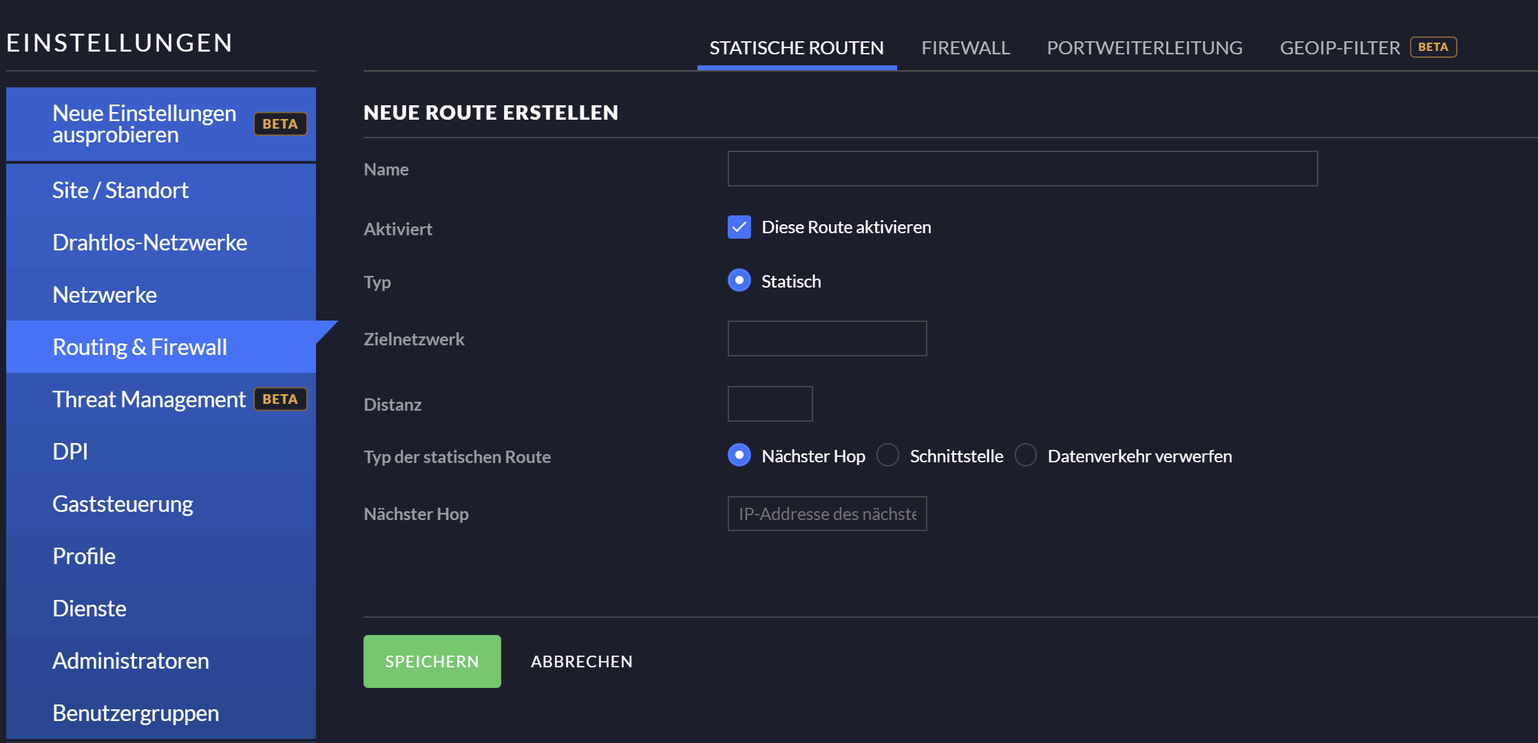

DjMG schrieb:
Okay - aber wie/wo?
In dem Menü für statische Routen. Hier ist ein Screenshot des Menüpunkts, ist aber auch schon vier Jahre alt.
Das Menü gibt es, ja. Screenshot anbei. Was trage ich in die jeweiligen Felder ein?

Und nach ein paar Gedenkminuten, hat dann tatsächlich alles geklappt, ohne am USG etwas umzustellen (keine statische Routen laut User "DeusoftheWired"). der USG dürfte da schlau genug sein!
Läuft der ARRIS-Modemrouter immer noch im Routermodus? Dann verstehe ich ehrlich gesagt nicht, wie Pakete aus dem Netz 192.168.0.0/24 im Netz 192.168.1.0/24 ankommen können. Für genau diese Übersetzung braucht man normalerweise einen Router mit einer eingetragenen Route.
