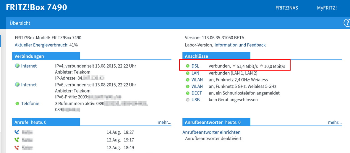

Was zeigt denn die Anzeige der Box wie im Beispielbild?
Dann liegen die auch an.

Vorsicht! Die Daten, die da rechts bei "DSL" stehen können manchmal irreführend sein. Da hatte ich auch schon mal was von 120 MBit/s stehen, obwohl ich nur ne 50er leitung hatte. Links unter "Internet" stand dann die tatsächliche Datenrate, die wirklich freigeschaltet war. (54 MBit/s)
Auch jetzt weichen die Daten bei mir ab, wenn auch nur noch um wenige MBit.
