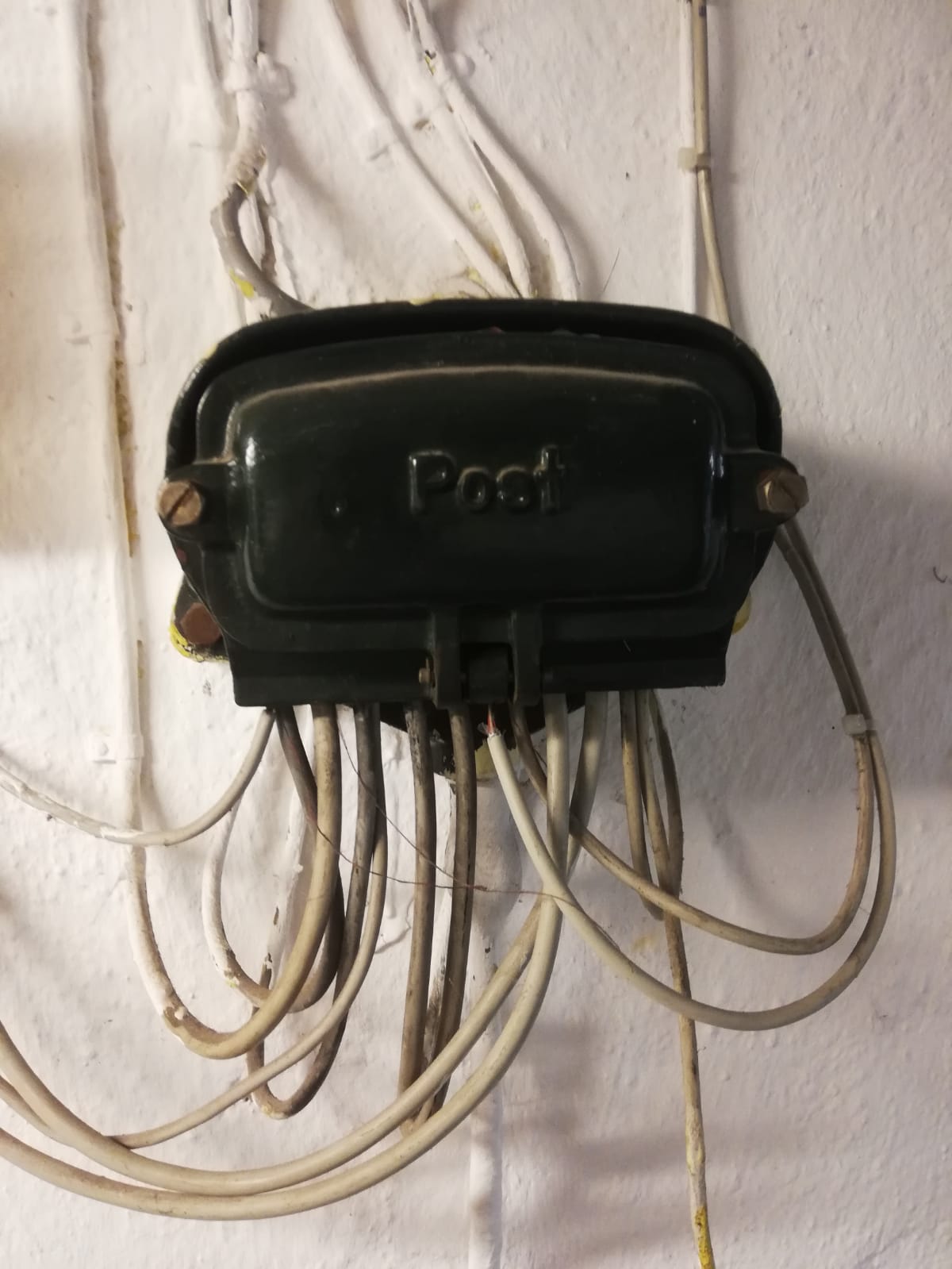

Haben zurzeit in unserer Wohnung einen Vodafon-Kabel-Anschluss. Unsere Wohnung verfügt über eine DSL-Buchse und ein Kabelanschluss. Habe im Keller geschaut, wo der DSL-Hausanschluss ist bzw. ob es überhaupt einen gibt? Könnte davon einer der sein? Steht Post drauf z.T.
Ist das der DSL-Haus-Anschluss (APL)?

WOW... wie alt ist der bitte? Ja das ist ein APL. Der muss noch aus den 50er sein.

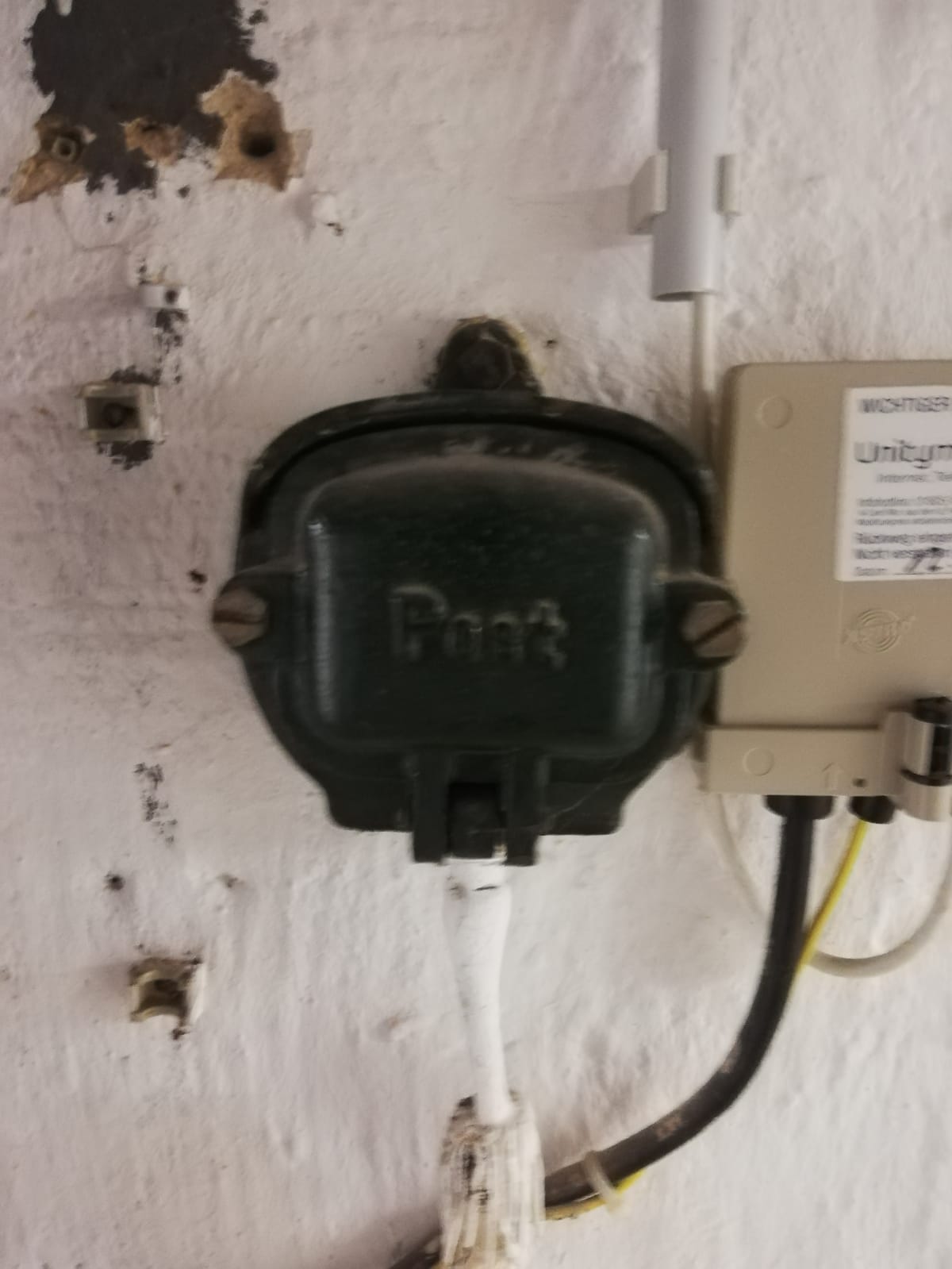

Mehrfamilienhaus? Das sind ja 2 verschiedene.

Interessant wäre von dem nicht weiterverkabelten das Innenleben zu sehen.
Wenn der nicht verblombt ist gerne mal ein Bild vom Innenleben erstellen.
Links und rechts die beiden Schrauben lösen, Deckel runterklappen, nichts anfassen, Foto machen und wieder zu.
Entweder ist es ein großes Gebäude was irgendwann mal getrennt war und deswegen zwei APLs hat.
Oder der eine wurde mal gekappt und ein neuer in unmittelbarer Nähe gesetzt.

Der andere Kasten ist von Unitymedia, also Kabel.Firefly2023 schrieb:Das sind ja 2 verschiedene.

Der schwarze APL links neben dem Unitiymedia Kasten soll auch für Coax sein?
Ich mein ja nur weil da nicht mal irgendwas rausgeht.
Der Unitiymedia Kasten rechts hat seine Einführung ja unabhängig davon.
Kann natürlich sein dass das der alte Kabel APL war der mal neu gemacht wurde.

Den Fehler wollt ich auch schon machenNero_XY schrieb:Der andere Kasten ist von Unitymedia, also Kabel.
Nein wir haben in einem anderen Kellerraum einen neuen Kabelanschluss, der ist alt. Ich wohne an einer Adresse mit einem "/" laut Telekom ist bei uns kein DSL verfügbar an der "/" Adresse, aber an den einzelnen Hausnummern einzeln schon. Denkt ihr ich kann DSL empfangen?
Weil ich habe meinen DSL-Vertrag mitgenommen und an der "147er" Hausnummer war wohl DSL verfügbar. an der 147/149 nicht. Das ganze ist sehr kurios. Ich hoffe einfach, dass die DSL einrichten können. Wenn nicht muss ich in den sauren Apfel beißen und Vodafon Kabel nehmen

Ja der Kabelanschluss ist rechts neben dem kleinen "Post" Verteiler.
Der große ist definitiv ein APL, auch wenn er etwas älter ist.
