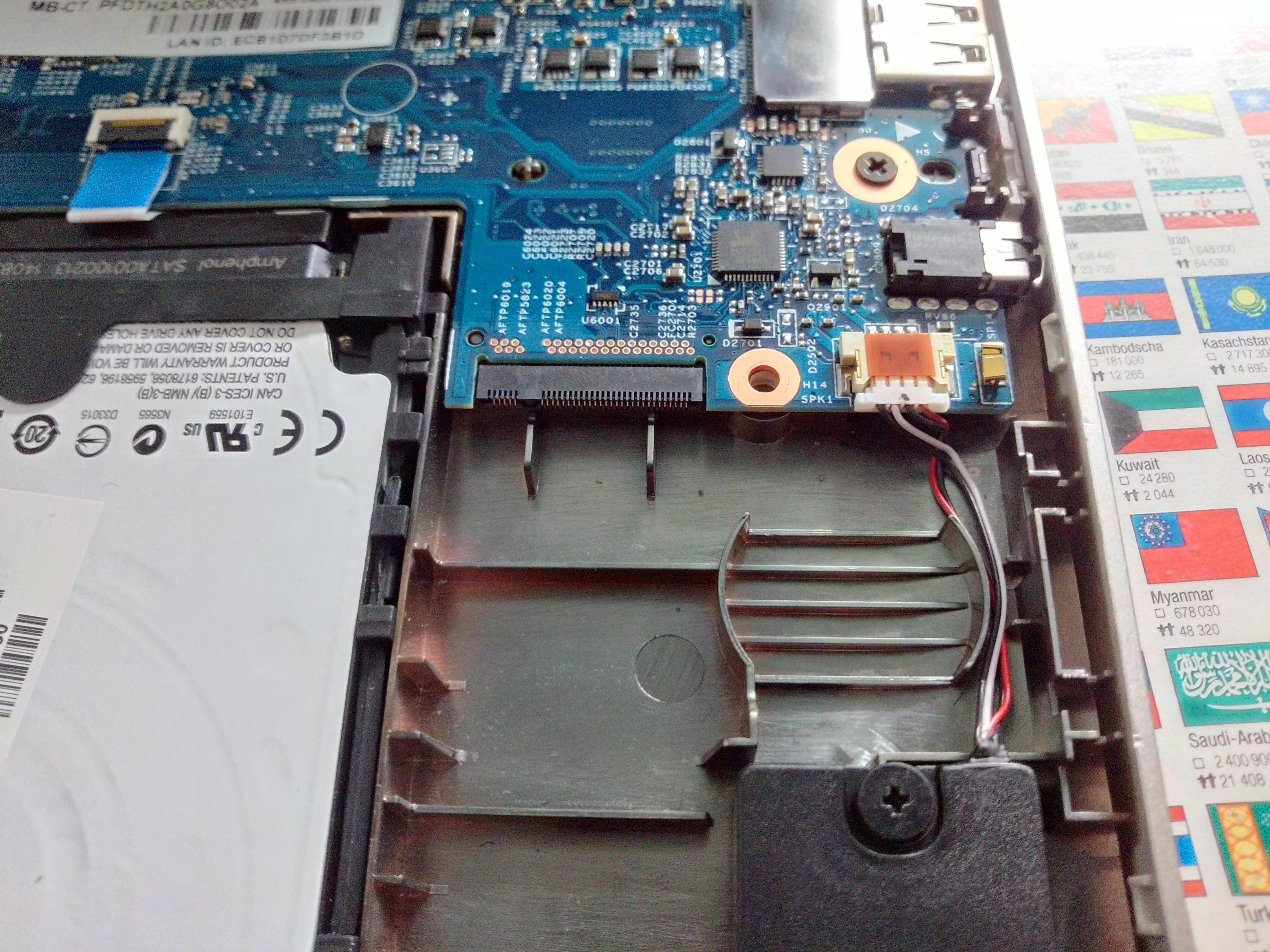

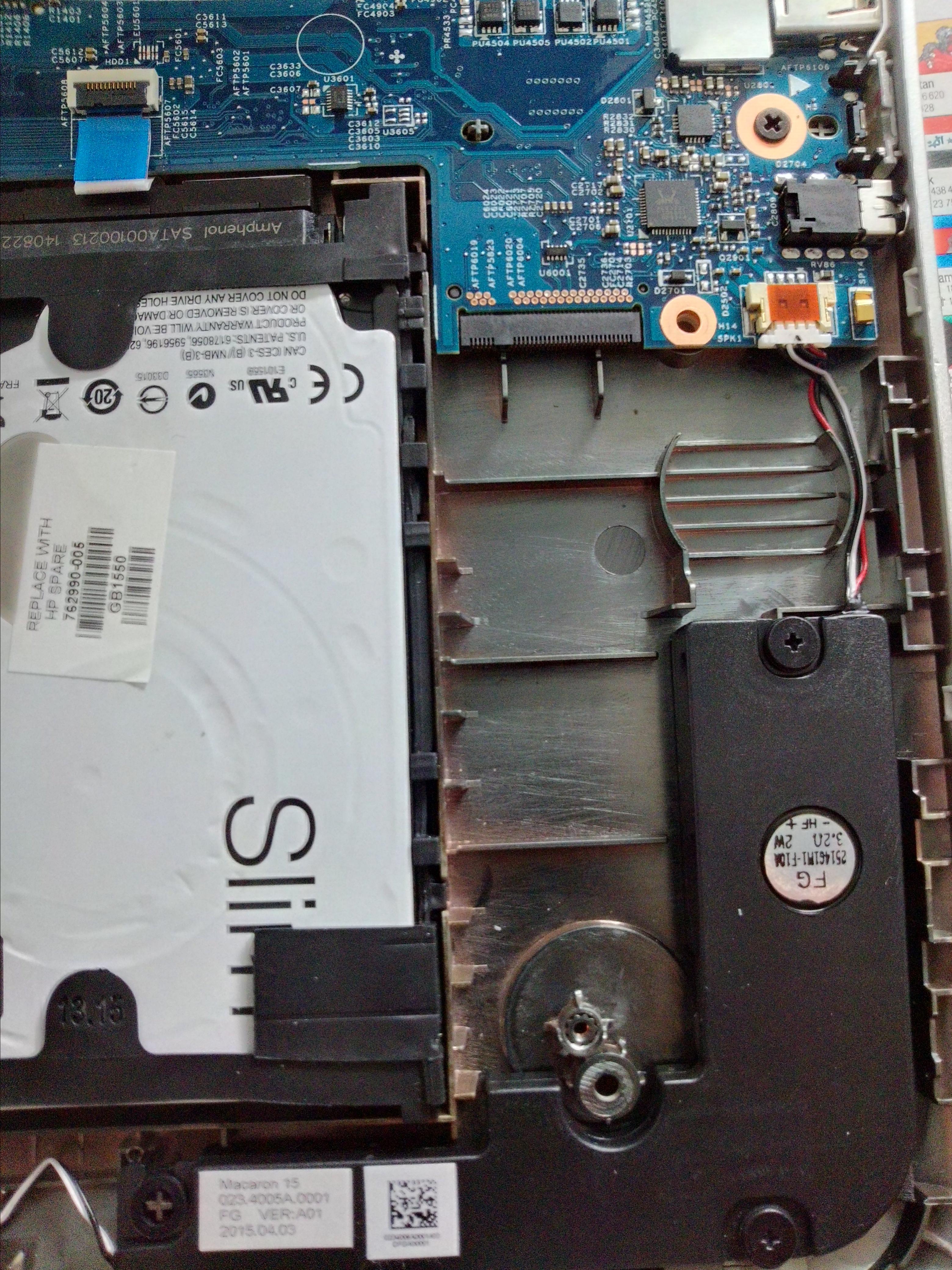

habe mir ein gebrauchtes Hp x360 15-w030ng gekauft und wollte nun die Festüplatte zu einer SSd wechseln,
beim aufschrauben habe ich festgestellt das neben der Festplatte noch Platz ist,
deswegen die Frage ist das ein M2 Slot?
Geht jede passende M2 SSD hierfür?
MFG

Da es das Notebook anscheinend auch mit nvme m.2 ssd gab, ist das sehr wahrscheinlich. Ein blick von der anderen Seite würde helfen.

Sieht auf den ersten Blick danach aus.
Kannst du nicht im Gerätemanager danach schauen?
jup das ist eins ;)
Ja es ist ein M.2 Slot und nein es passen nicht alle M.2 SSDs sondern nur 2280er.

Jap, ist M.2
Aber entgegen den üblichen M.2 zum einsetzen und runterklappen ist der Sockel zum stecken.
Die SSD bzw. das M.2 Modul wird flach vor den Sockel gelegt und dann gerade rein geschoben.
Gibt einige NB Hersteller die das mittlerweile so verbauen weil es Höhe spart.
Zudem hat es den Vorteil dass 2242er Module i.d.R. auch problemlos ohne Schraube verwendet werden können weil sie durch das lächerliche Eigengewicht und die geringen Hebelkräfte nicht aus dem Sockel rutschen können.
Bei den herkömmlichen Sockeln, bei denen man das Modul runter klappt, geht das ja ohne Schraube nicht.
