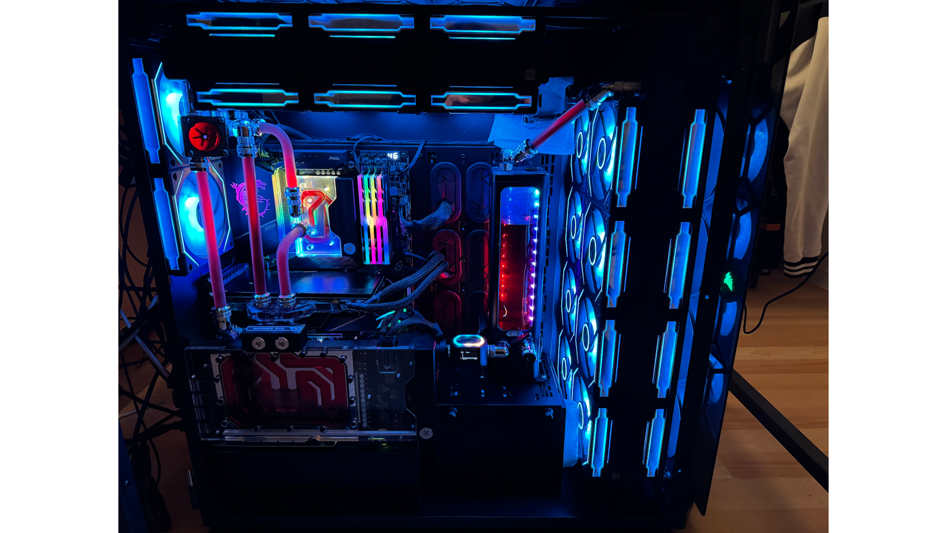

Die audio geht in mein Streaming Rechner folgt so: Mainboard ins Rack Mixer Behringer Eurorack PRO RX1602 ( es macht keine rauch oder plopp noch knack probs ) dann in dem Streaming pc zu meinen HA400 Kopfhörer Verstärker für mein DT 990 mit 80 ohm ( Mainboard vom Streaming pc hat das prob nicht

Erst mal danke für die Hilfe ich melde mich wenn ich mir die tage das prob lösen konnte oder ich baue mir die sz aber müsste meine Wasserkühlung demontieren ^^
sonst hohle ich mir so ne extern x4 oder g6 ^^
