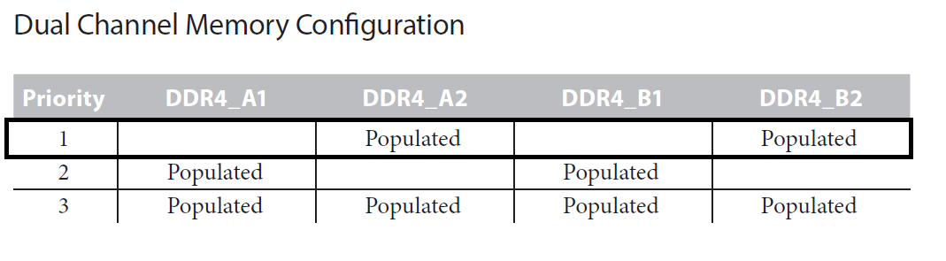

auf seite 13 hab ich was gefunden und genau so habe ich sie ja auch drin also A1 B1.
So wie auf dem Bild hat kühler leider echt nicht gepasst, da der Lüfter es nicht möglich gemacht hat im ersten slot den Ram zu verbauen (der kühler ist etwas asymmetrisch)

Hmm, wenn das Board das AsRock Z270 Killer SLI ist dann gehören die RAM so gesteckt wie ich und auch Deathangel008 angegeben haben und im verlinkten Handbuch ist die DIMM Belegung auf Seite 19 zu finden.
Den ECO habe ich selbst schon zig mal montiert und sollte da der RAM nicht passen dann hast du definitiv etwas falsch gemacht. Der Versatz ist ja genau dafür da das keine RAM Bänke blockiert werden.
Hast du ihn eventuell um 180° verdreht montiert, dann würde es mich nicht wundern?

Habe im Programm oben seite 19 angegeben... und er spring immer auf seite 13 warum auch immer Sry.
Auf seite 7 sieht man was ich meine, punkt 2 und 3, der Ram steckt so wie in punkt 2 beschrieben drin...
Ja der Eco wurde von mir um 180° verdreht montiert, da ich den lüfter auf der falschen seite monitert hatte und es mir erst hinterher aufgefallen is, nun wurde er aber wieder um 180° gedreht und auf beiden seiten halt ein Lüfter vom gleichen model verbaut.
Die Priorität liegt aber bei A2 und B2, so wie auf Seite 7 in Punkt 3 beschrieben, also der 2 und 4 Slot von der CPU aus gesehen.

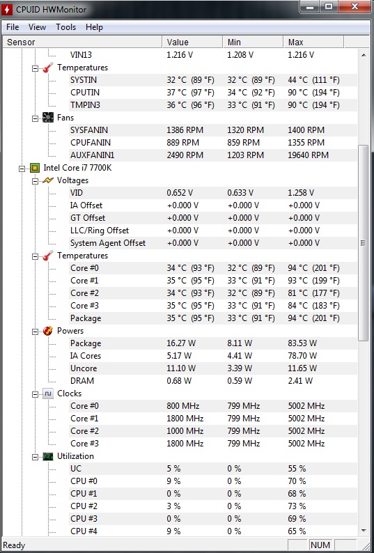

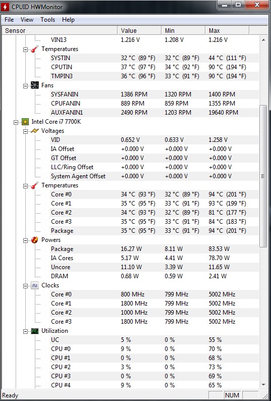

So hab jetzt etwas umgebaut...
vorne 2 x120 Lüfter
einer am CPU kühler (120mm)
und einer der oben vom Kühler absaugt (120mm)
leider wird er so aber zu warm :(

Ehm, bei 5 GHz und dem Kühler auch kein Wunder!
Außerdem sind die Kerne noch nicht mal voll ausgelastet.
Ach du Sch.... das sehe ich ja jetzt erst O_o das der bei 5 GHz war...
ich habe aber nix dran verstellt, was mit übertakten zu tun hat.
