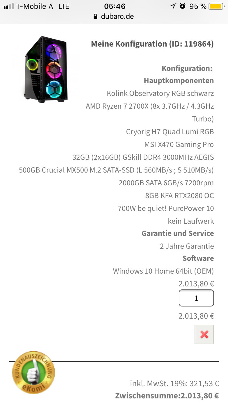

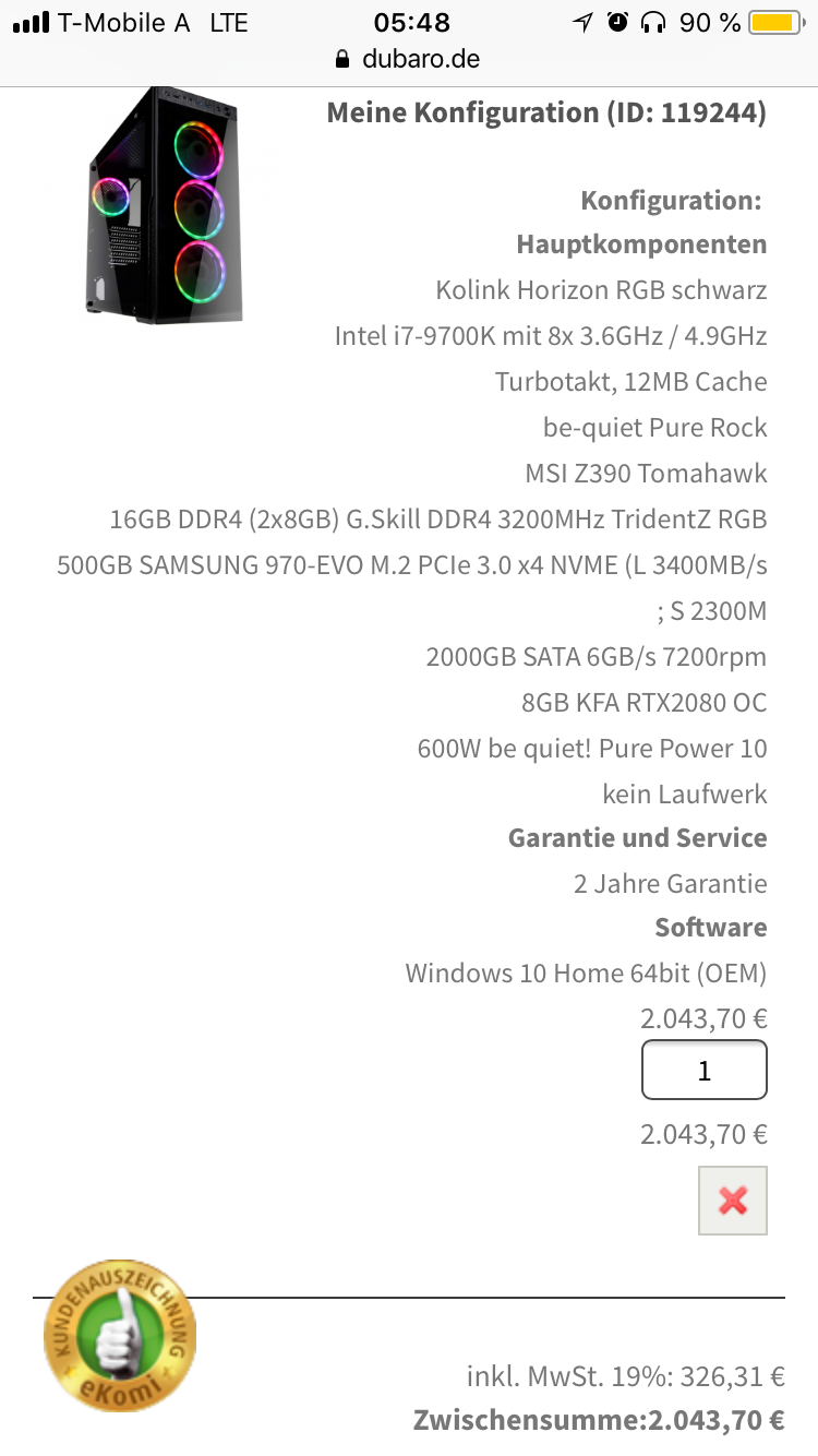

Hey Leute mir geht es darum einen guten Fertig Pc zum zocken zu kaufen bis ca 2200€
Hab mir eine Intel und AMD Variante erstellt.
Meine Frage an euch welcher der beiden Pc‘s lohnt sich mehr. In Sinne von Leistung.
Und falls ihr sagt der Kühler usw passt nicht bitte Vorschläge für andere Komponenten wenns geht auch welche die bei Dubaro zu kaufen sind!

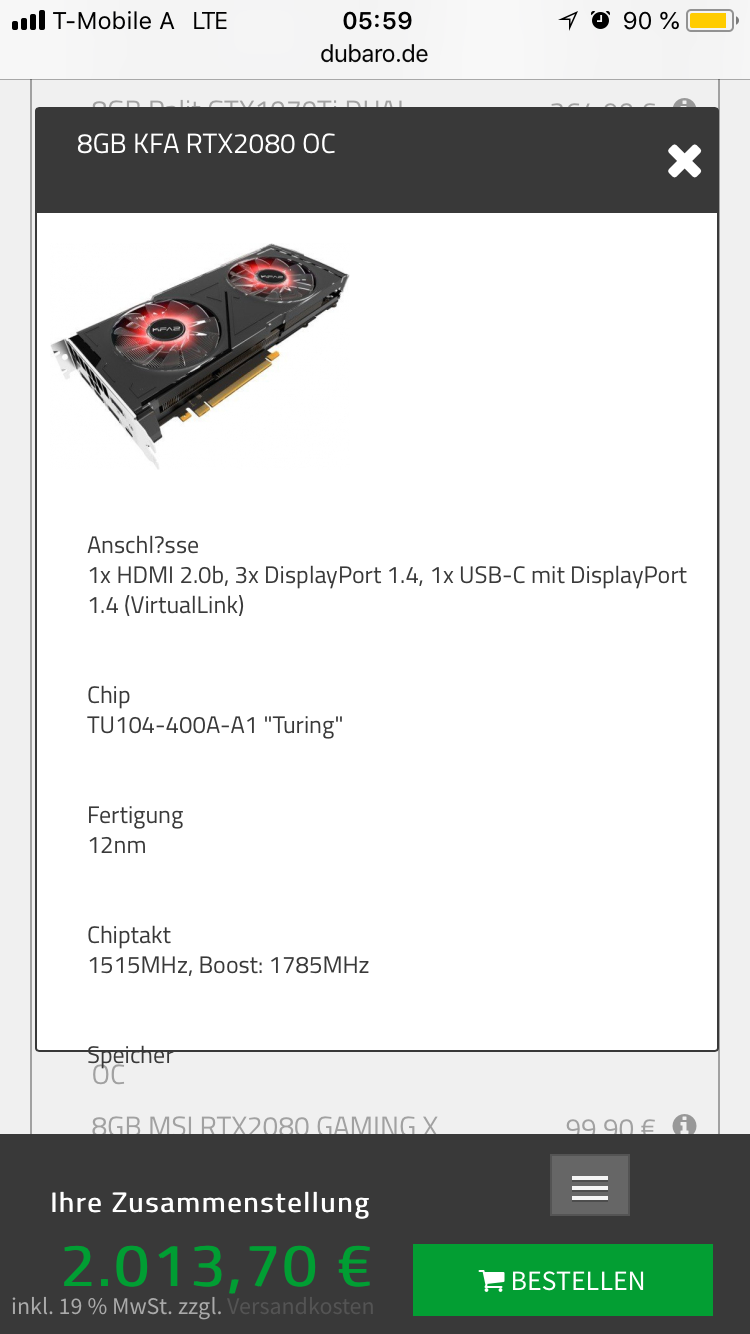

Grafikkarten würde ich bei beiden Pc’s eine von den Bildern nehmen gerne auch da Meinung welche besser ist :)
Und bitte keine Kommentare wie da fehlen Angaben was ich zocken will usw mir geht es nur darum welcher pc besser ist und ob alle Komponenten zusammen passen!

Alex122666 schrieb:
Preis Leistung sollte stimmen
Dann solltest du stattdessen zu nem AMD Ryzen greifen.
Denn der 9700K ist alles andere als ein P/L-Kracher.
Mit Rund 500€ verschlingt der schon 1/4 des Budgets.

P/L stimmt bei Intel aktuell hinten und vorne nicht. bei RGB-RAM auch nicht. AutoCAD profitiert von der PCIe-SSD? der Pure Rock ist arg dünn für nen 9700K. ein Pure Power 10 finde ich bei dem budget und der hardware nicht mehr angemessen.
Dann auf alle Fälle eine AMD CPU. Eigentlich auch eine AMD Grafikkarte inklusive AMD FreeSync Monitor.
Wenn du aber wirklich das gesamte Budget nur für einen PC ausgeben willst und bei Nvidia bleiben willst, dann so für 2267,64€ und dann aber selber bauen:

Also um ne 2080ti als "Gutes P/L-Verhältnis" zu verkaufen, braucht man schon ne Menge Überzeugungskraft.
Denn immerhin ist diese Karte schweineteuer, wenn man sich den Leistungsunterschied zur 2080 mit dem Aufpreis vergleicht. Da setzt nämlich der gleiche Effekt wie beim Intel ein. Es ist schlicht massiv überteuerte Hardware. 1350€ für ne einzelne GPU ist einfach ganz weit weg von Preis-Leistung.

ergo macht es keinen Sinnn ihm die teuerste Grafikkarte (RTX 2080 Ti) auf dem Markt andrehen zu wollen.
Das ergibt durchaus Sinn, wenn damit immerhin seine Anforderungen erfüllt werden, während die Vega 64 nicht mal in GTA 5 FHD klar kommen wird , wenn man alles (wirklich alle Regler, die man finden kann) nach rechts schiebt. Was aber überhaupt keinen Sinn ergibt, ist eine nvme SSD. Die macht bei seinem Anwendungsgebiet eben null Unterschied und kostet einfach mal das doppelte einer normalen SSD. (Einfach eine gute 2TB SSD für ~310€ und gut ist)
Masi5192 schrieb:
sind die AMD Karten wieder deutlich besser
"deutlich" würde ich jetzt nicht sagen. Die 2070 hat vor allem bei GTA 5 genug Vorsprung gegenüber der Vega64, um den Aufpreis zu rechtfertigen... Wenn man nicht FreeSync nutzt (oder nicht nutzen will), würde hier meine Empfehlung eher auf die 2070 fallen, als auf die Vega 64.
Der TE soll sich halt entscheiden, ob er die Regler bedienen möchte, oder das teuerste kauft, was auch die meiste Leistung hat, wenn er immer alles nach rechts schieben will und ggf. wird dann nicht mal die 2080Ti reichen. Zudem soll dann noch in 4k gezockt werden...
Alex122666 schrieb:
Ich habe bis jetzt immer Intel Prozessoren usw gehabt daher weiß ich nicht ob Intel nicht doch die bessere Wahl ist? Leider kenne ich mich bei AMD nicht aus
In diesem Fall fährst du mit AMD bei der CPU gerade besser... intel ist momentan einfach unverhältnismäßig teuer. Da zahlst du zu viel drauf, was sich in den meisten Situationen hinterher nicht mehr auszahlt... erst recht nicht bei AAA-Spielen wie GTA 5 in 4k...
