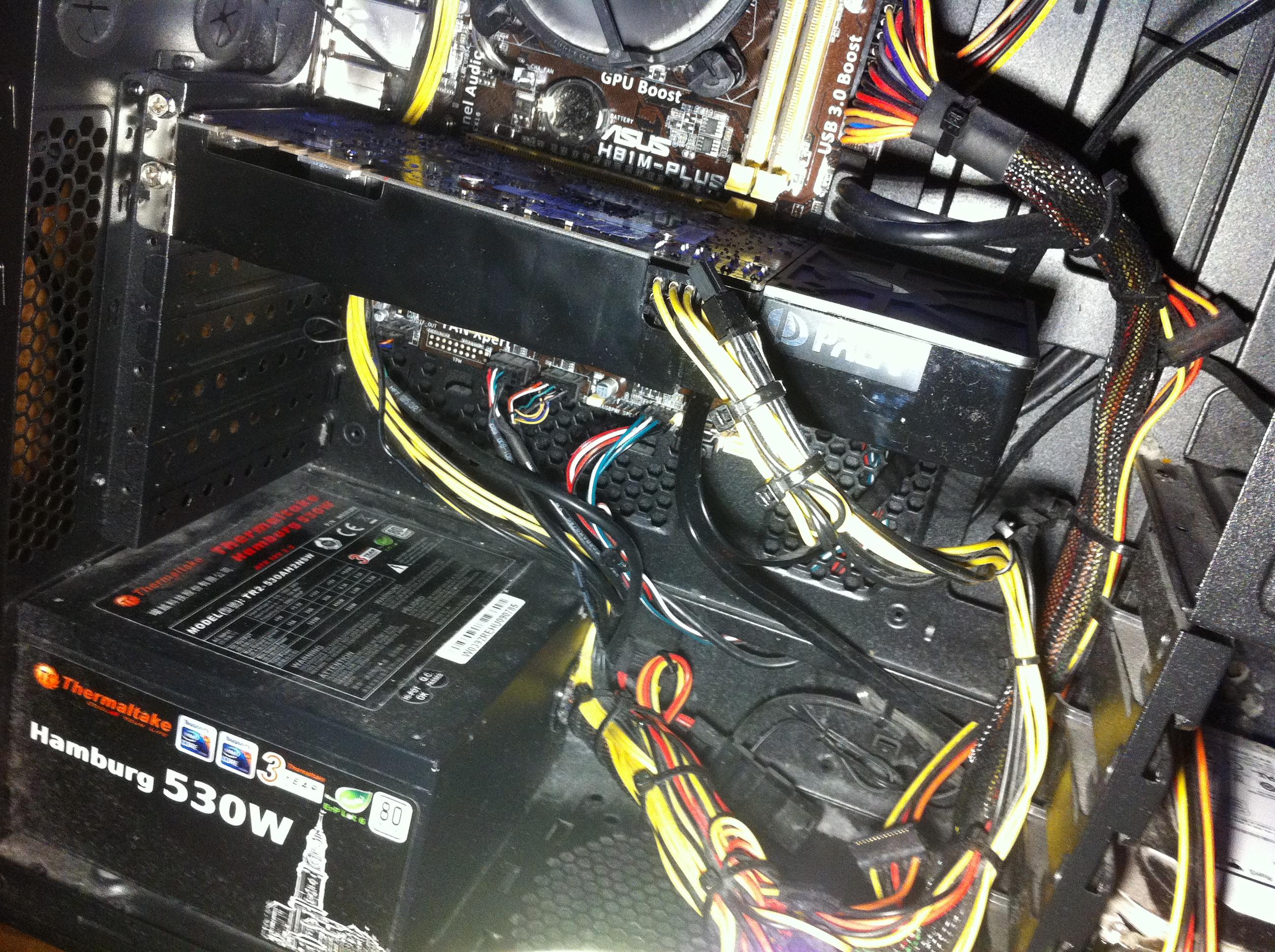

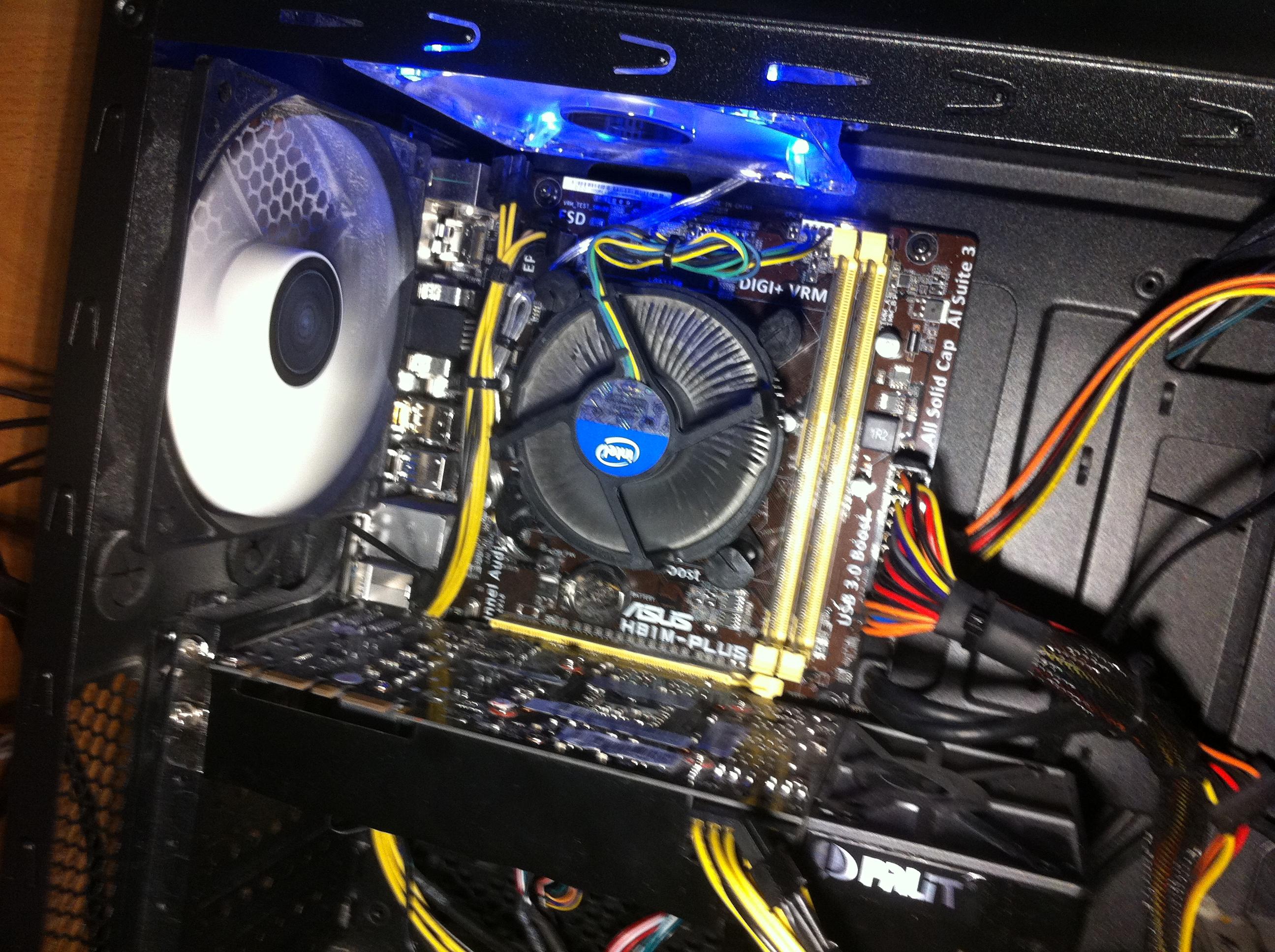

Lad auch mal ein Bild vom Inneren deines Rechners hoch, evtl. können wir dir sagen, ob du noch einen Gehäuselüfter brauchst.

Ein Bild vom Innenleben dein es PCs wäre nicht schlecht.
PC aufmachen, foto machen, hochladen, hier posten.

Ich meine ein Bild von wenn du die Seitentür am Gehäuse auf machst/weg nimmst und dann mit dem Fotoaparat ein Bild machst.

IMG_3540.jpg IMG_3541.jpg Es fühlt sich übrigens kein Computerteil außergewöhnlich heiß an. Bei 100 °C sollte man das ja schon spüren.
In welche Richtungen drehen sich die beiden Lüfter um den Prozessor, also blasen sie die Luft raus, oder rein, oder einer so und der andere anders? Sorry für die Schwachsinnsfrage.
Ohne mich mit Intel und deren Temperaturen genau auszukennen, würde ich aber sagen, dass der Prozessorkühler etwas unterdimensioniert ist.
Der Kühler reicht theoretisch, wenn die WLP richtig aufgetragen und nicht vertrocknet ist. Und natürlich der Kühler richtig sitzt.
Ist der CPU Kühler voll mit Staub oder sieht es nur so aus? Ich würde mir Wärmeleitpaste besorgen, den Kühler entfernen reinigen und mit neuer WLP drauf setzen.
