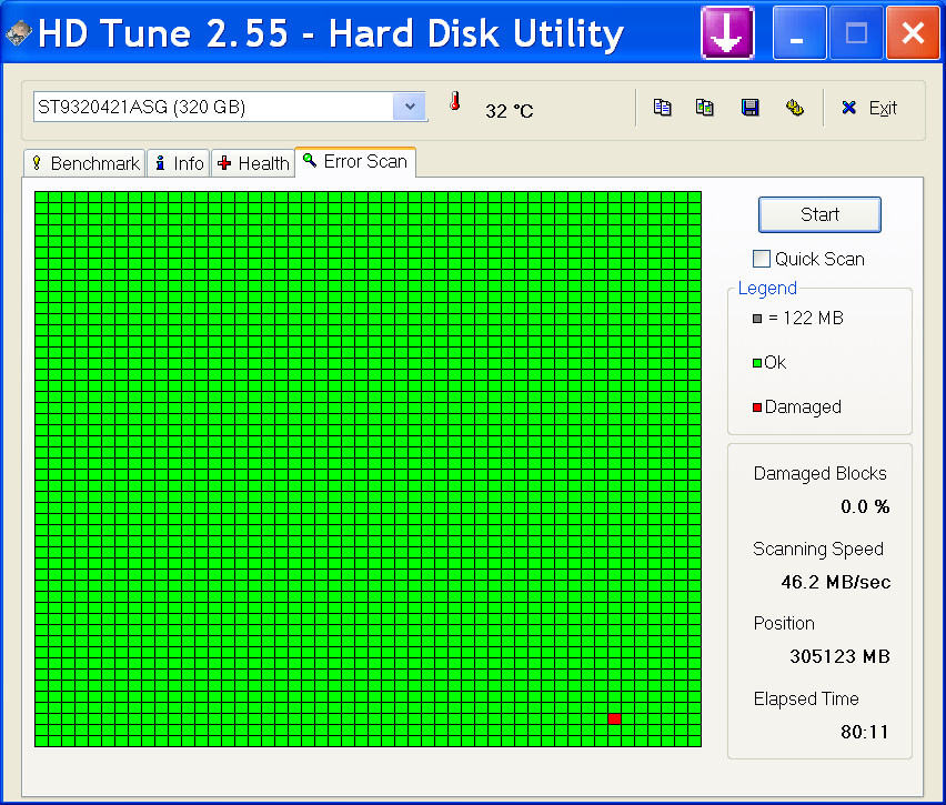

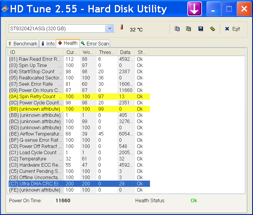

ich hatte letztens einen CRC Error beim kopieren einer Datei, nach mehreren Anläufen ging es doch noch. Deswegen ließ ich HDTune drüberlaufen. Doch irgendwie bin ich verwirrt und weiß nicht, ob sie nun bald das zeitliche segnet.
Besonders merkwürdig finde ich im Errorscan den roten Block und am rechten Rand bei Damaged Blocks: 0,0% :freak: Was will es mir damit sagen?
Test lief zweimal, einmal mit AHCI und einmal ohne.
bei der HDD handelt es sich um eine 2.5" Seagate Momentus 7200.3
an einem Gigabyte 780G/SB700 Board
OS ist Win XP

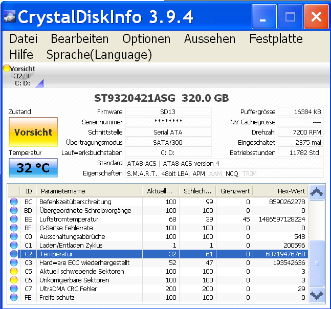

schmeiß mal crystal disk info drauf und schau was oben links im feld steht, dann hast du die antwort ;)

So, Crystal Disk Info spuckt doch ein paar "interessantere" SMART Werte aus.
Sollte ich mich gleich damit an Seagate wenden?
@MauwiWauwi: Mir ist aber immernoch nicht klar, wie das Tool mir helfen kann
Edit: Sehe gerade, HDTune hat C5/6 auch korrekt ausgelesen, aber nicht farblich hervorgehoben.

Ich würd, sofern du noch Garantie hast, die Platte tauschen. Sie hat wo schon eindeutig einen weg.

Achso, na dann werde ich es zunächst beim Hersteller versuchen. Platte hat noch knappe 3 Jahre Garantie.
