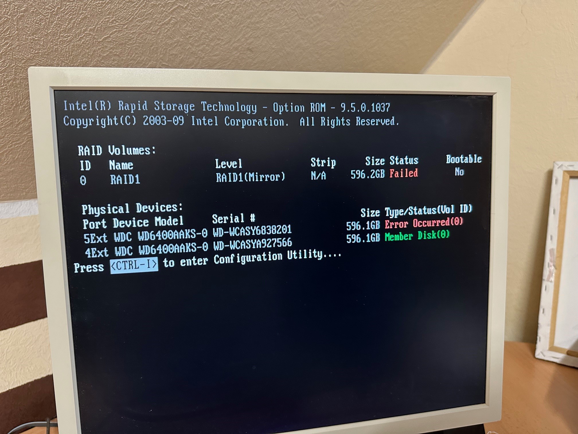

meinem Vater (3 Mann Betrieb) wurde vor langer Zeit von einem IT-Unternehmen (Insolvent) ein Raid1 System als Datensicherung an geschwatzt. Jedoch hat sich eine Festplatte verabschiedet und der Rechner startet nicht mehr. Hat jemand einen guten Rat oder wohnt in der Nähe von Lippstadt?

Das sieht nach einem alten HP Rechner aus mit Raid1 im Intel Storage Manager.
Wenn du die defekte Platte aussteckst sollte der rechner wieder starten.
Man kann das Raid1 auch einfach deaktivieren.

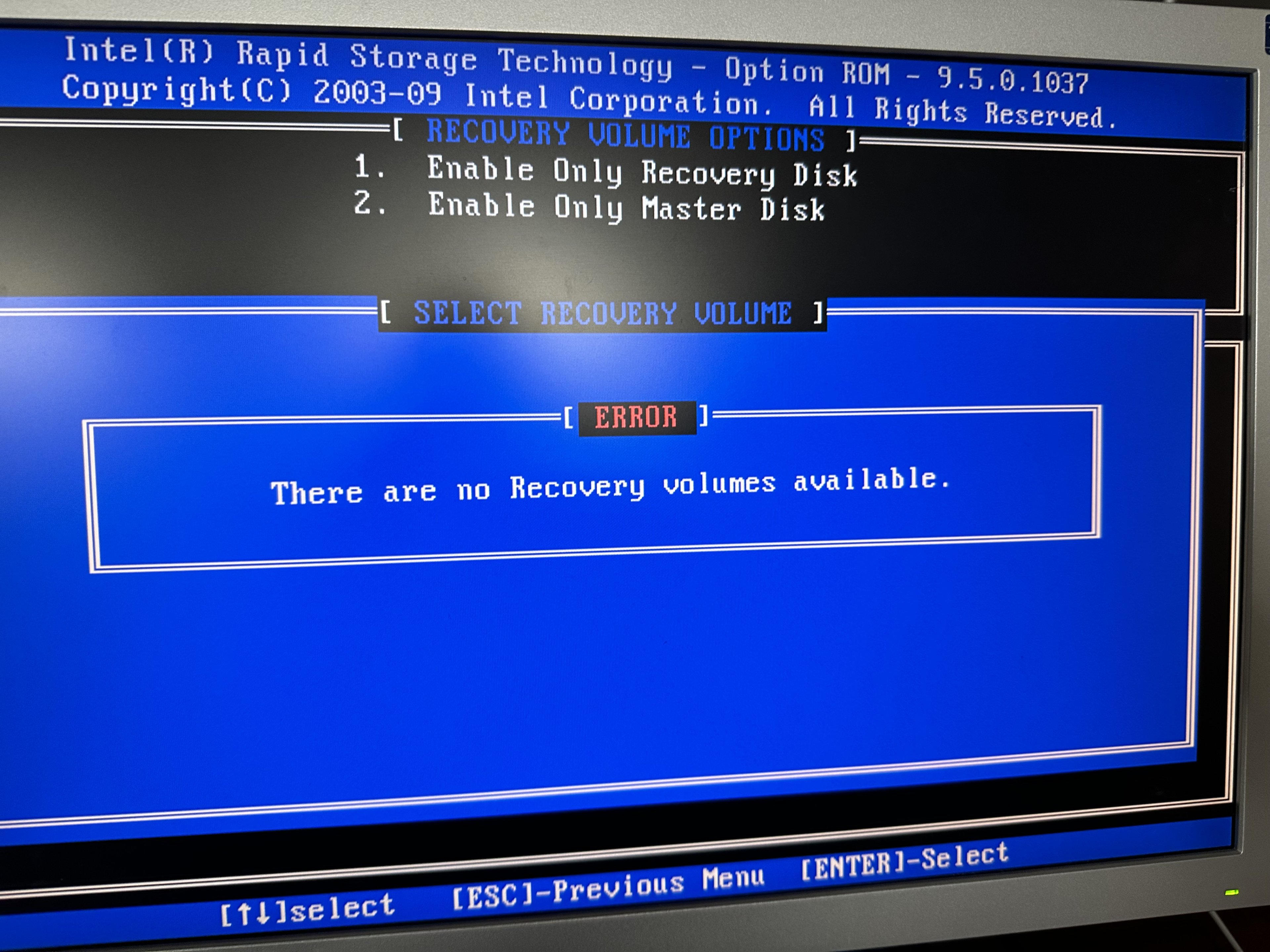

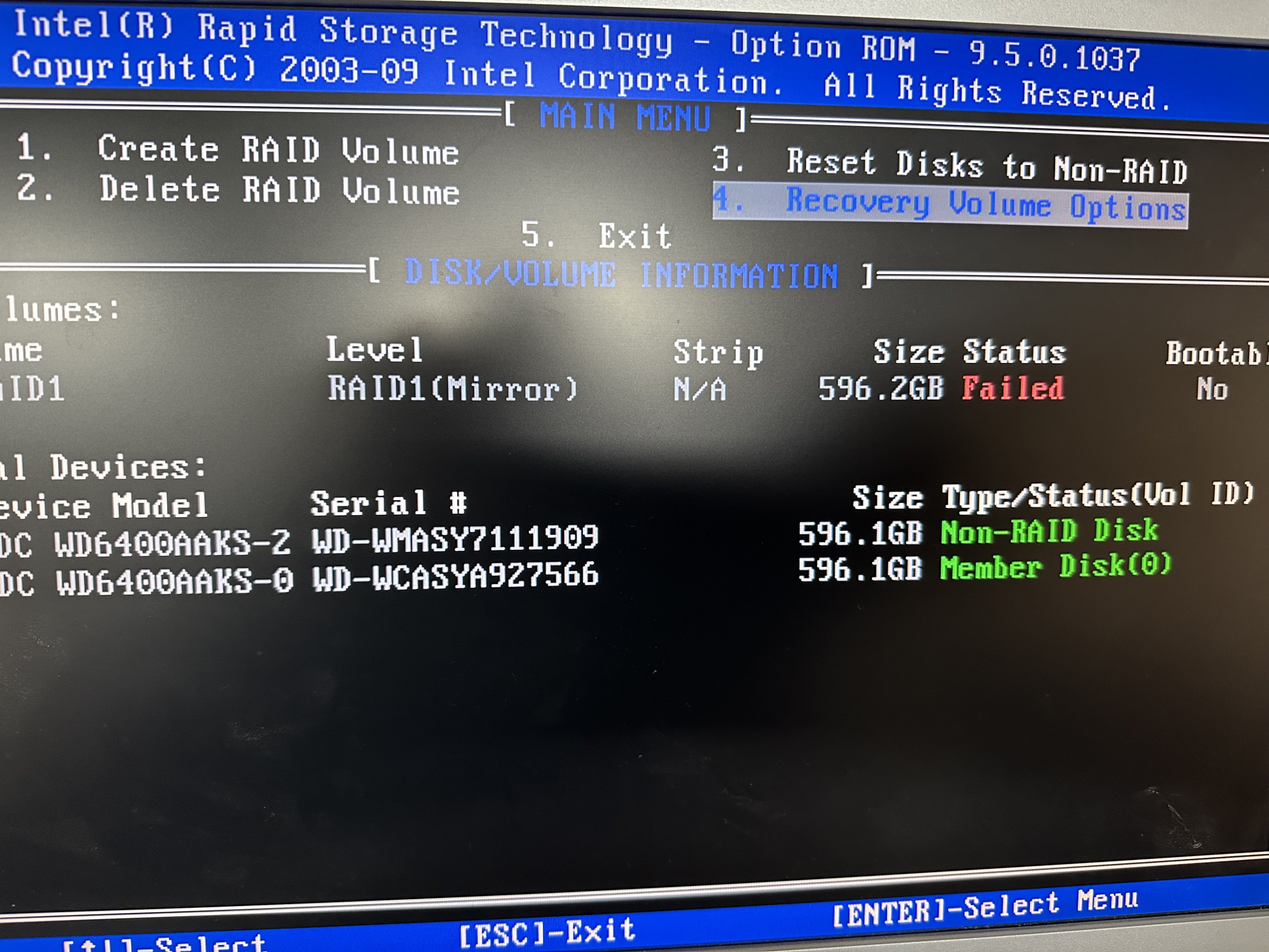

die defekte Platte wurde durch eine neue ausgetauscht…leider steht der Status Failed und Bootable no
Bei Recovery options bei beiden Optionen Error

Ich vermute, dass die neue Platte erst zum RAID Verbund hinzugefügt werden muss. Steht ja auch "Non-Raid Disc" dahinter.
Des Weiteren wurde auch bereits gesagt, dass du ein Backup der zweiten Platte ziehen sollst BEVOR du den RAID Rebuild startest. Wenn dir beim Rebuild die zweite Platte auch noch hops geht hast du nämlich sonst gar keine Daten mehr.

Ansonsten - wurde die defekte Platte gezogen und ohne diese gebootet, also nur mit der Platte die noch als gut markiert ist?
Bevor hier jedoch weitergemacht wird, würde ich mich an eurer Stelle an ein Systemhaus wenden, welches sich damit auskennt - vor allem, nachdem kein anderweitiges Backup vorhanden ist.
Probier mal zu booten wenn nur die Member Disk ( 0 ) eingesteckt ist.
