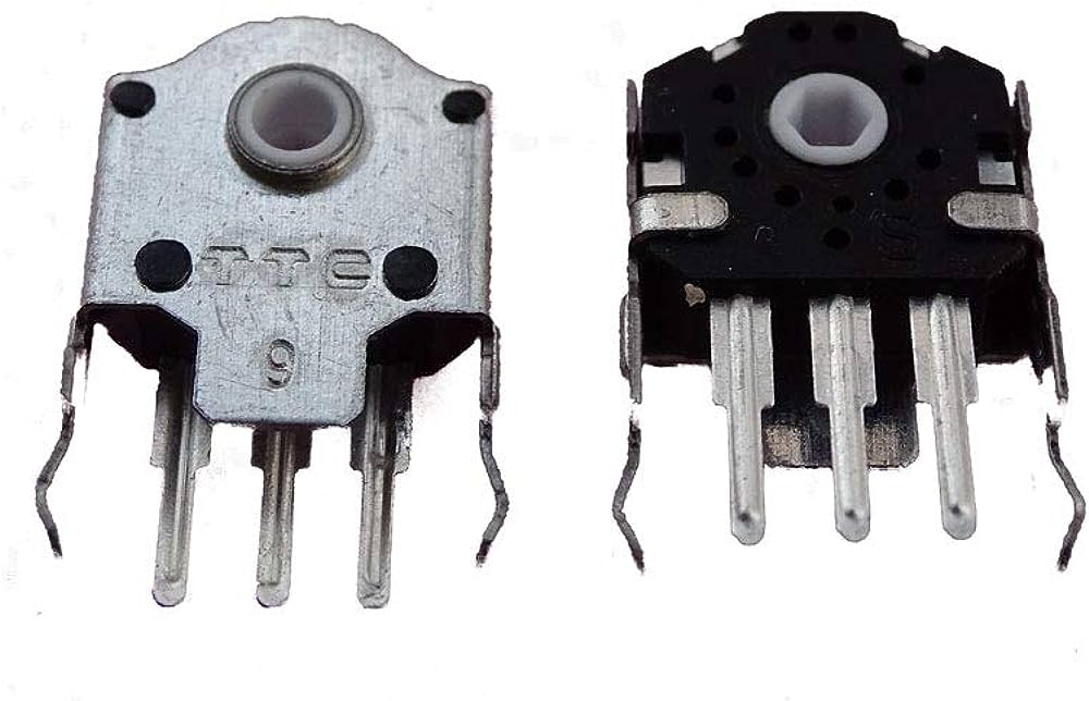

K-551 schrieb:
Wozu? Das nimmt man um mechanische Schaltkontakte von Schmutz zu befreien und Feuchtigkeit zu verdrängen. Total unnütz hier...
Zum Thema:
Mausräder haben i.d.R eine Art Speichen und ein Fotosensor, welcher einer IR-LED gegenüberliegt. Somit wird der Drehimpuls gemessen.
Nö.
Die allermeisten Mausräder hängen an elektromechanischen Inkrementalgebern/Encodern.
Und da hilft Kontaktspray sehr wohl. Damit ich ich auch schon einige Encoder von ihrem "sprunghaftem" Verhalten befreit.

Entweder @Americanguy öffnet seine Maus und traut sich dran, mit Kontaktspray seinen Switch vom Mausrad zu behandeln (dass da eine Lichtschranke verbaut ist, glaube ich auch nicht) und den Rest zu reinigen, oder er reklamiert den Bums. Fertig (man glaubt garnicht, wie viel Staub sich in wenigen Wochen in einer Maus sammeln kann, da kann sie äußerlich noch so neuwertig aussehen).
