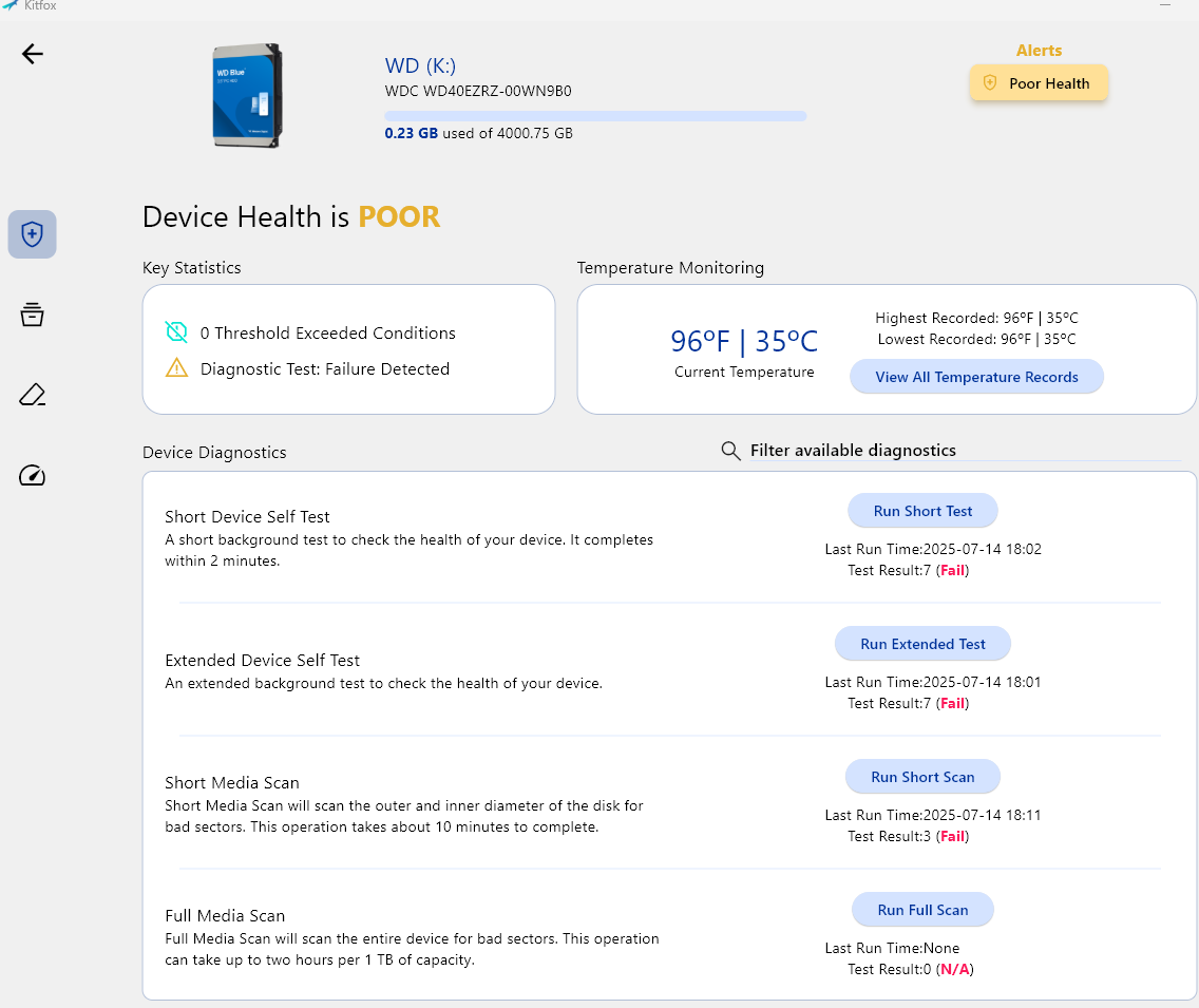

https://support-de.wd.com/app/products/downloads/softwaredownloads
Du kannst die HDD mit dem Hersteller-Tool (Kitfox scheint das jetzt zu sein, zuletzt war's noch das WD Dashboard) überprüfen, und ggf sogar "reparieren" lassen. Wenn der Schaden nicht zu schlimm ist, und auch nicht weiter fortschreitet, besteht gute Aussicht auf Erfolg.
Und sowieso: an Datensicherung denken, und Backups machen
Reaktionen: kolege
@eYc
... überprüfen, ja, reparieren kann das Programm allerdings nicht.
Ich habe es gerade ausprobiert.
eine "Reperatur" besteht aus dem Ausklammern der Sektoren, sprich markieren als defekt.
Das was Chkdsk mit /f /r auch macht. Die sind dann da, werden aber nicht beschrieben.
witzig wenn die Nachbarsektoren beschrieben werden und der Schaden sich ausweitet
Ich kenne das neue nicht, und bin auch nicht sicher wie's bei externen HDDs ist.
Aber jedenfalls ging's mit dem "alten" Datalifeguard Diagnostics (evtl. bootfähige "Floppy"-Version), und mit dem Dashboard zuletzt glaube ich auch noch.
Reaktionen: kolege
