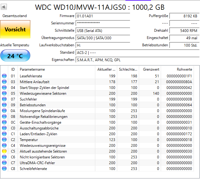

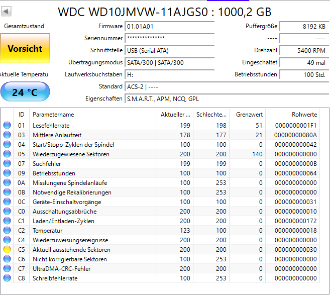

ich habe eben die SMART Werte meiner externen USB Western Digtal 2,5" Backupplatte ausgelesen und war sehr verwundert, dass diese schlechte Werte hat. Die Platte hat gerade mal 100 Betriebsstunden und wurde auch immer nur für Backupzwecke kurz angeschlossen. Die Garantie ist natürlich schon abgelaufen.
Wie sind die 200 aktuell ausstehende Sektoren zu interpretieren? Ist die Platte schon hinüber?
Nein.
Erstens sind das nur ausstehende Sektoren, die können defekt sein, oder aber auch nicht.
Und solange die nicht abgearbeitet sind ist das nur gerate.
Zweitens kann man, wenn die Sektoren denn defekt sind, nicht drarauf schließen, dass noch mehr Sektoren kaputt gehen. Diese werden dann ersetzt, genau dafür sind ja Reservesektoren da.
Und drittens ist das nur eine Momentaufnahme und du weißt nichtmal, wann das passiert ist.
Vielleicht war das gestern, oder vor ein paar Jahren.
Die Platte hat bisher 0 defekte Sektoren und 0 Wiederzuweisungsereignisse.
Du musst also dasselbe machen wie mit allen anderen Platten, ob neu oder alt:
Regelmäßig kontrollieren, hast du einen Verlauf und der ändert sich, dann kannst du Aussagen treffen.
Und die Platte jetzt erstmal laufen lassen.
Es sind 48. Du musst in der Spalte "Rohwerte" schauen. Die Werte sind hexadezimal. Um sie in normale Dezimalzahlen anzeigen zu lassen, aktiviere in den Optionen -> Erweiterte Optionen -> Rohwerte: 10 [Dec]

Überschreibe sie einmal komplett (z.B. nicht-schnelles Formatieren) und schau dann, wie sich die Werte ändern.
