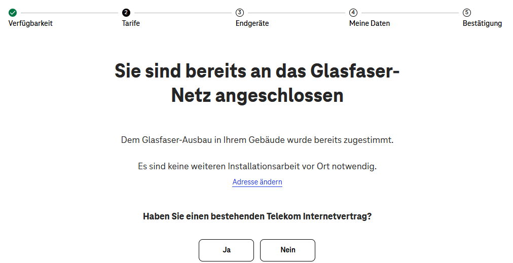

Die Frau hatte echt 0 Plan, sie meinte es gibt nur 24 Monate Tarife. Wenn ich aber bestellen will, kann ich "flex" wählen, also monatlich kündbar.
Nur sehe ich nichts zur Rufnummer Mitnahme bzw. Übernahme, gibt es die bei O² nicht?
Natürlich gibt es das, du musst bis zum Warenkorb durchspielen und danach innerhalb des Warenkorbs im nächsten Schritt kommt das Menü mit "Ich möchte den Anbieter wechseln" und auch "Möchten Sie Ihre bisherige(n) Rufnummer(n) behalten?"
Bei Flex musst du nur schauen das bei dir die "599,99 € einmaliger Erschließungspreis" nicht anfallen, bei mir ist alles bereits angeschlossen und ich habe auch gewählt dass eine Glasfaser-Dose mit Glasfaser-ID existiert, nur werden bei mir die 599€ dennoch fällig.

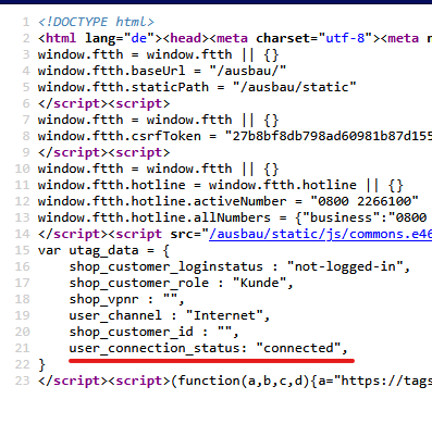

Wenn du dir die Arbeit für deine Sttichproben nochmal machen möchtest.
- Verfügbarkeistprüfung der Adresse über https://www.telekom.de/netz/glasfaser machen
- Wenn die Seite kommt einen Blick in den Seitenquelltext werfen
und schauen was bei "user_connection_status" steht.
Meine bisherige Interpretation des jeweiligen Status
connected = alle Wohnung-/Geschäftseinheiten an der Adresse sind mit einer Glasfaserdose erschlossen und Glasfaser-ID vorhanden, unabhängig davon ob ein Tarif gebucht oder aktiv ist.
ready = mindestens eine Wohneinheit ist angeschlossen, oder wurde noch zu FTTH1.7 erschlossen und Dose(n) müsste(n) neu Inventarisiert werden um die aktuelle GlasfaserID zu bekommen oder den passiven Abschluss bereitzustellen.
prepared = nur der Hausanschluss vorhanden
homespassed = selbsterklärend, Adresse könnte mit FTTH angeschlossen werden
Ich habe so den Eindruck das die ganzen "günstg" Marken wie Congstar und die vielen Drillisch wollen keine Technikereinsätze koordinieren/bezahlen und daher lassen sie Buchungen nur an Adressen zu, wo alles fertig ist.
Jetzt könnten sie noch so Klug sein und im Falle von "ready" noch nach "Glasfaser-Dose und Glasfaser-ID bereits vorhanden? fragen und bei "ja" eine Buchung erlauben. Könnte aber auch nach hinten losgehen und am Ende Supportaufwand / Technikereinätze bedeuten, weil die Kunden bei Buchung das einfach nur angeklickt haben um bestellen zu dürfen.
Reaktionen: eifelman85, millen, Marco01_809 und 4 andere
Zumindest zeigt sim.de keine Verfügbarkeit bei Gebäuden an, die nur per FTTB erschlossen wurden. Diese sind laut Quelltext auch connected. Bei congstar werden solche Anschriften positiv für Glasfaser angezeigt, obwohl congstar keine G.fast Tarife anbietet. Dort käme dann sicher eine Storno nach Bestellung.

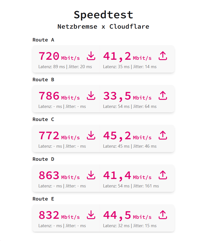

Eine Route sieht bei mir sehr bescheiden aus. (Fr Abend)
In der Woche geht es eigentlich.
Reaktionen: Mahagonii
Weil es zu der Drillisch Thematik passt, o2 lässt einen den Flex Tarif nur ohne die einmalige 599€ Gebühr buchen, wenn der Anschluss auf "connected" steht. Ansonsten fallen die an, dass heißt in MFHs fast keine Chance.
Mal davon abgesehen das es bei mir wahrscheinlich auch nicht gehen würde wenn alle Angeschlossen sind, da hier im verschlossenen Keller (mit den Zähler + Hausanschlüssen, etc) direkt neben dem HÜP der Telekom 4 Glasfaser-Dosen übereinander gebaut wurde, die zu 100% niemals verwendet werden :D

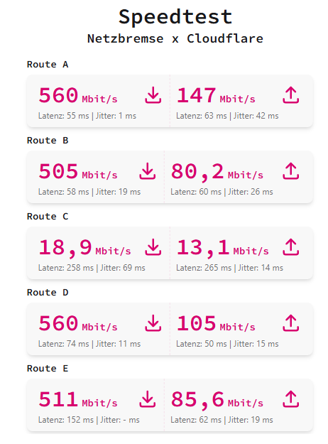

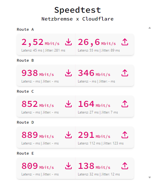

Derzeit läuft die Übergabe Twelve99 zu Cloudflare in London wieder schlechter. Nach dem Ende der Eskalation Anfang des Jahres waren die Pings auch abends unter 30 ms, während es seit kurzem zeitweise wieder auf fast 100 ms hochgeht und es auch zu Paketverlusten kommt. Beim normalen Surfen bisher jedoch noch keine Probleme bemerkt.
Reaktionen: froeschi62
Das kann ich bestätigen. Auch die Bilder bei flugzeugbilder.de bauen sich heute etwas zäher auf.
Auch beim Netzbremse Speedtest auf einer Route ein Komplettausfall.
Reaktionen: Alexander2, eifelman85 und FTTC
