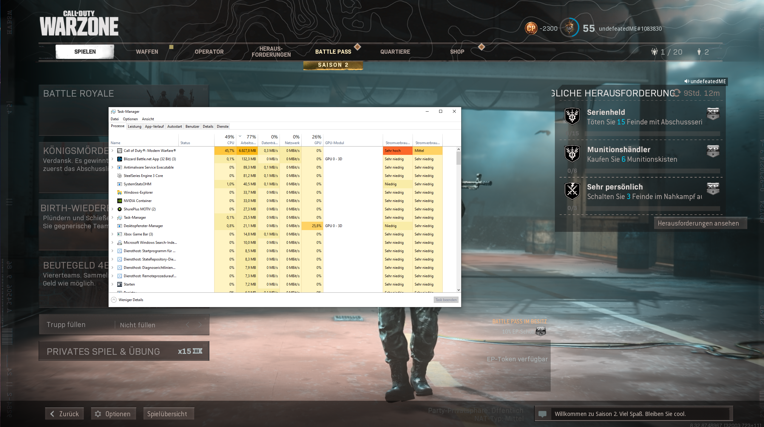

ich habe den PC nun seit ca. einem Monat, ist es normal dass wenn ich lediglich Warzone offen habe, die Auslastung so hoch ist wie auf dem Screenshot?

Hi,
50% Auslastung bei Warzone finde ich nicht viel.
Damit die GPU in der Lobby nicht so abgeht kannst du z.b. die Frames für die Lobby in den Grafikeinstellungen auf 30-60 fps festsetzen.
Wo ist denn das Problem? Wenn da 100% stehen würde wäre es vllt eins......
oh hilfe mein Rechner rechnet nur zu 50 % .... eigentlich habe ich den gekauft das bei 30 % schluss ist ?
oder war das nicht das Problem ?
Reaktionen: cruse und Vendetta192
Wenn du kein Framelimit eingestellt hast, sollte in spielen immer eine Komponente bei 100% landen
mir geht es ehrlich gesagt eher um die über 70% RAM Auslastung, diese ist so hoch, dass ich wenn ich nebenher streamen möchte, sehr eingeschränkt bin in meiner Performance.
oh das ... naja RAM kann man auch kaufen ... weil anders wird er nicht mehr ...
Vielleicht den, den Du schon hast!? Ist aber nur so eine blöde Idee von mir...
Reaktionen: mrnils3, areiland und Bonanca
Ich habe ein Ryzen 3700X und 20% Auslastung. Vlt werden ja noch die Grafikshader installiert.
Ich frage mich allerdings wie man -2300 CP (MINUS 2300) haben kann? Ich will auch gratis einkaufen! :-)

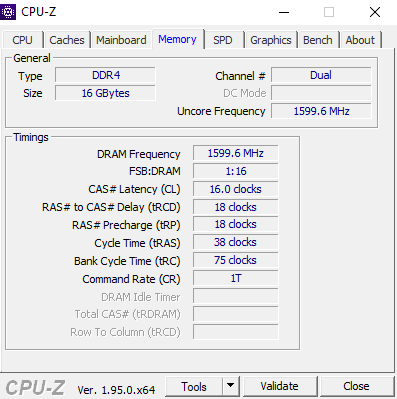

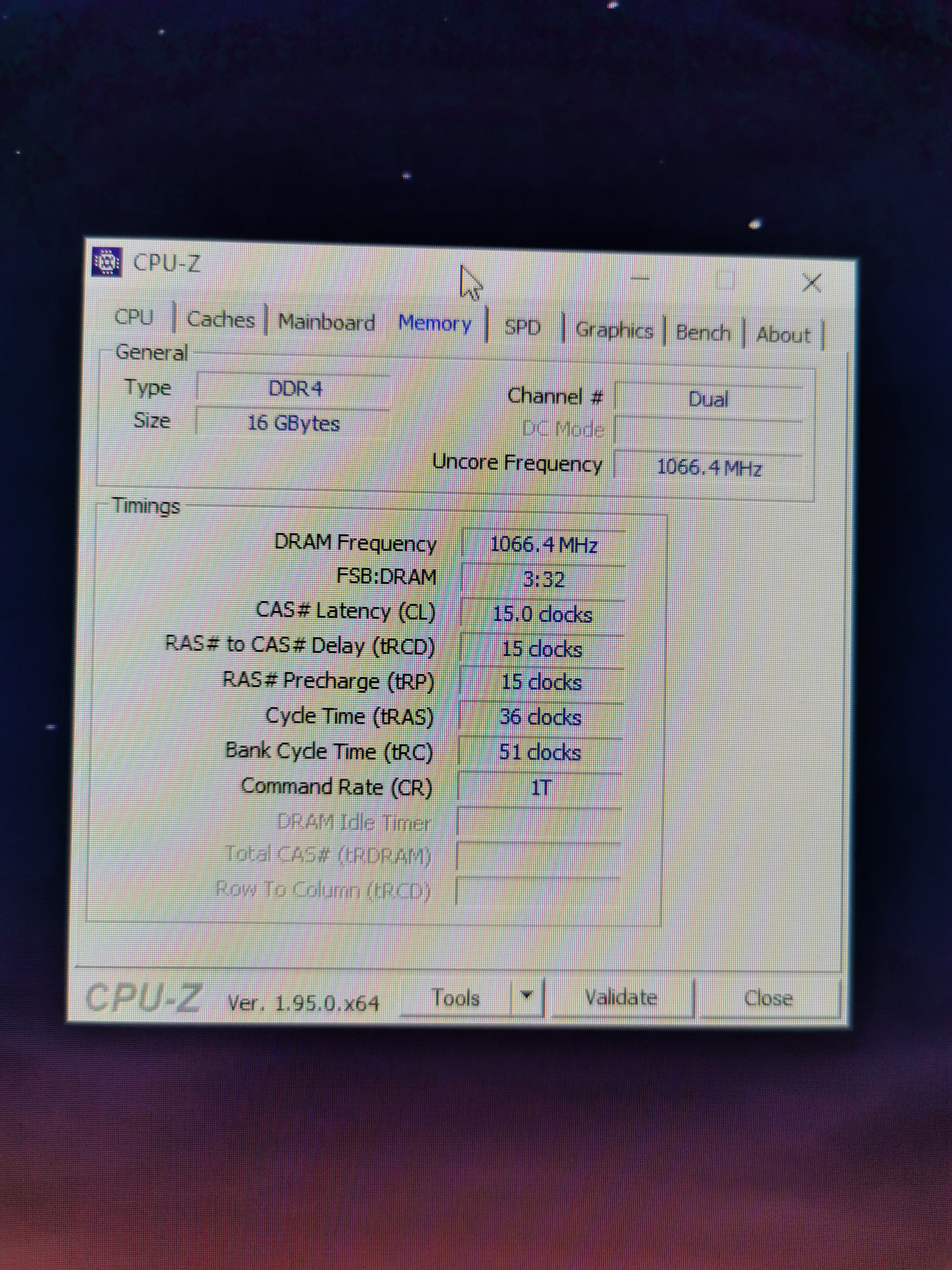

Folgendes zeigt CPU Z an, weiss ehrlich gesagt mir nicht zu helfen anhand dessen
Das sind 2133Mhz also noch kein A-XMP im Bios geladen. Vorher am besten das Bios aktualisieren
und darauf achten, dass die Riegel in Slot 2+4 stecken wie im Mainboard Handbuch empfohlen. :)
Das BIOS ist bereits aktualisiert, wie genau aktiviere ich nun XMP wenn nötig? Und wozu wird XMP benötigt?
Einfach im Bios auswählen und hoffen, dass die Aegis auf dem Board nicht rumzicken.
XMP ist Übertaktung um die 3200Mhz zu schaffen für die der Speicher spezifiziert ist.
XMP im Bios gilt für beide Riegel aber es gibt 2 Profile. Eins als Alternative falls das 1. nicht läuft.
Hat der PC nach XMP Aktivierung problemlos ins Windows gebootet und liegen jetzt laut CPU-Z
1600Mhz an ? Im Feld SPD bei CPU-Z kannst du auch schauen welcher Takt für welches XMP gilt.

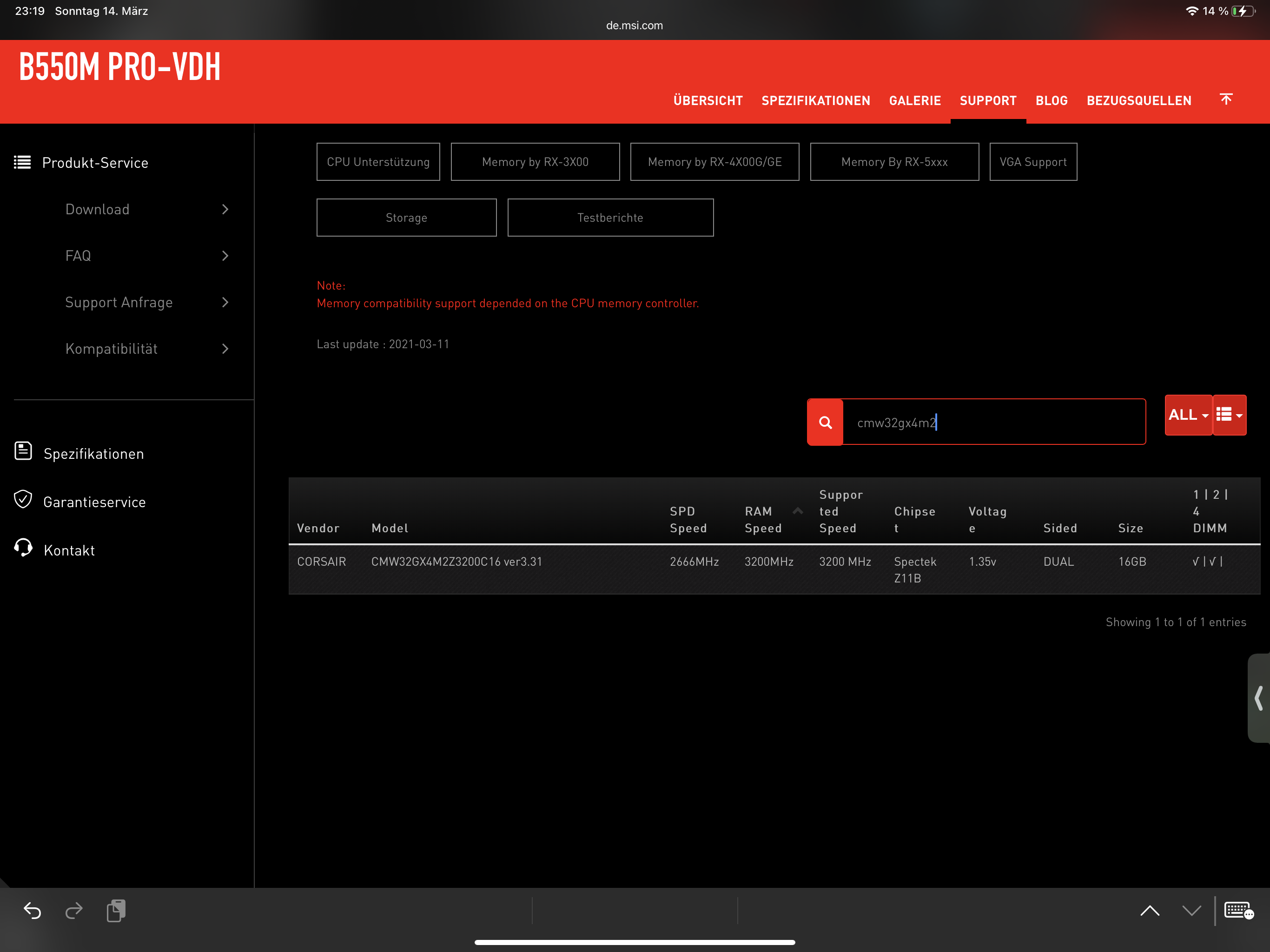

32GB bzw. 2x 16GB ist etwas komplizierter für den Speichercontroller der CPU also zur Sicherheit
vor dem Kauf auf der MSI Webseite beim Mainboard nachschauen ob der RAM in der QVL steht.
auf der Kompatibilitätsliste steht folgender Arbeitsspeicher
der den ich bestellt habe heisst jedoch CMW32GX4M2E3200C16, der sollte dann aber genauso funktionieren, richtig?
https://geizhals.de/?cmp=2090947&cmp=2364701&cmp=1881017
Unterschiedliche Timings deuten auf unterschiedliche Chips also keine 100% Sicherheit, dass XMP läuft
aber da die von dir Bestellen erst seit einem halben Jahr bei Geizhals gelistet sind, besteht die Chance,
dass sie einfach noch nicht von MSI getestet wurden. Ist immer etwas Glücksspiel bei so vielen RAM's.
mein PC hat nach dem stellen auf XMP normal gebootet und so sieht es nun im CPU-Z aus. Meinung hierzu?
