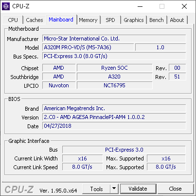

Guten Tag,
Ich möchte mir eine SSD mit NVMe M.2 Anschluss für meinen PC besorgen, bin mir jedoch nicht ganz sicher ob diese dann letztendlich mit meinem Motherboard kompatibel sein würde, also ob es die richtigen Anschlüsse hat, bzw. welche Erweiterungen ich stattdessen kaufen könnte. Ich kann die verschieden Anschlüsse selbst leider nicht wirklich zuordnen und würde mich über Antworten freuen.
Die Grafikkarte: https://geizhals.de/samsung-ssd-980-1tb-mz-v8v1t0bw-a2485468.html
Mainboard: https://de.msi.com/Motherboard/A320M-PRO-VD-S/Specification
Ich bin mir bezüglich des Mainboards nicht ganz sicher, ob es wirklich das selbe Modell ist, da der Name im angehängten Screenshot noch ein paar Nummern hinten hat. (Den Screenshot habe ich in CPU-Z geschossen, das ist also auf jeden Fall das richtige Mainboard)
Vielen Dank im Voraus

Das Board hat keinen M.2-Anschluß also kannst du eine derartige SSD nicht verbauen.

Das Board hat keinen M2 Anschluss. Weder per SATA angebunden noch per NVME.
Dir bleibt nur eine normale SATA Platte 2,5".
Du hast keinen m.2 Anschluss auf diesem Board.
Siehe auch dein Handbuch
