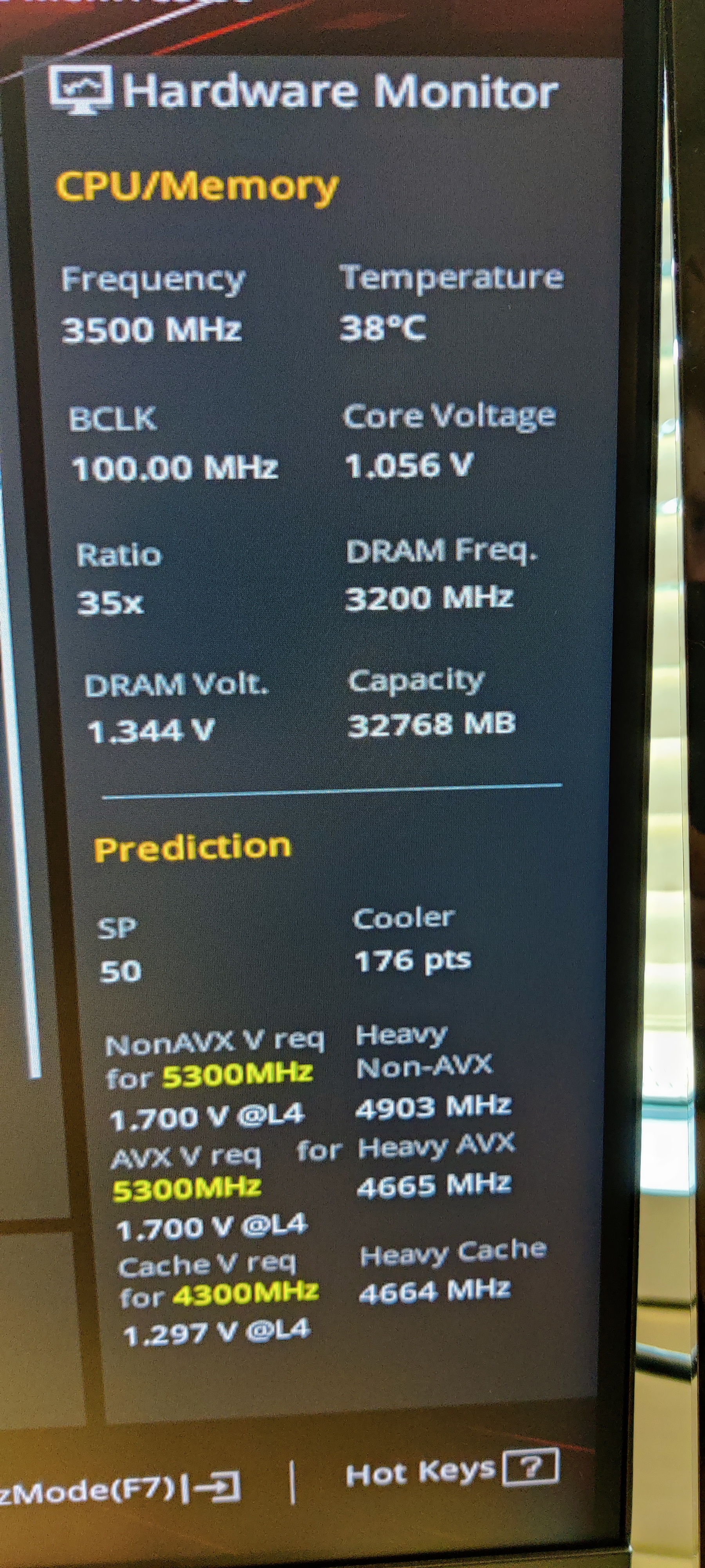

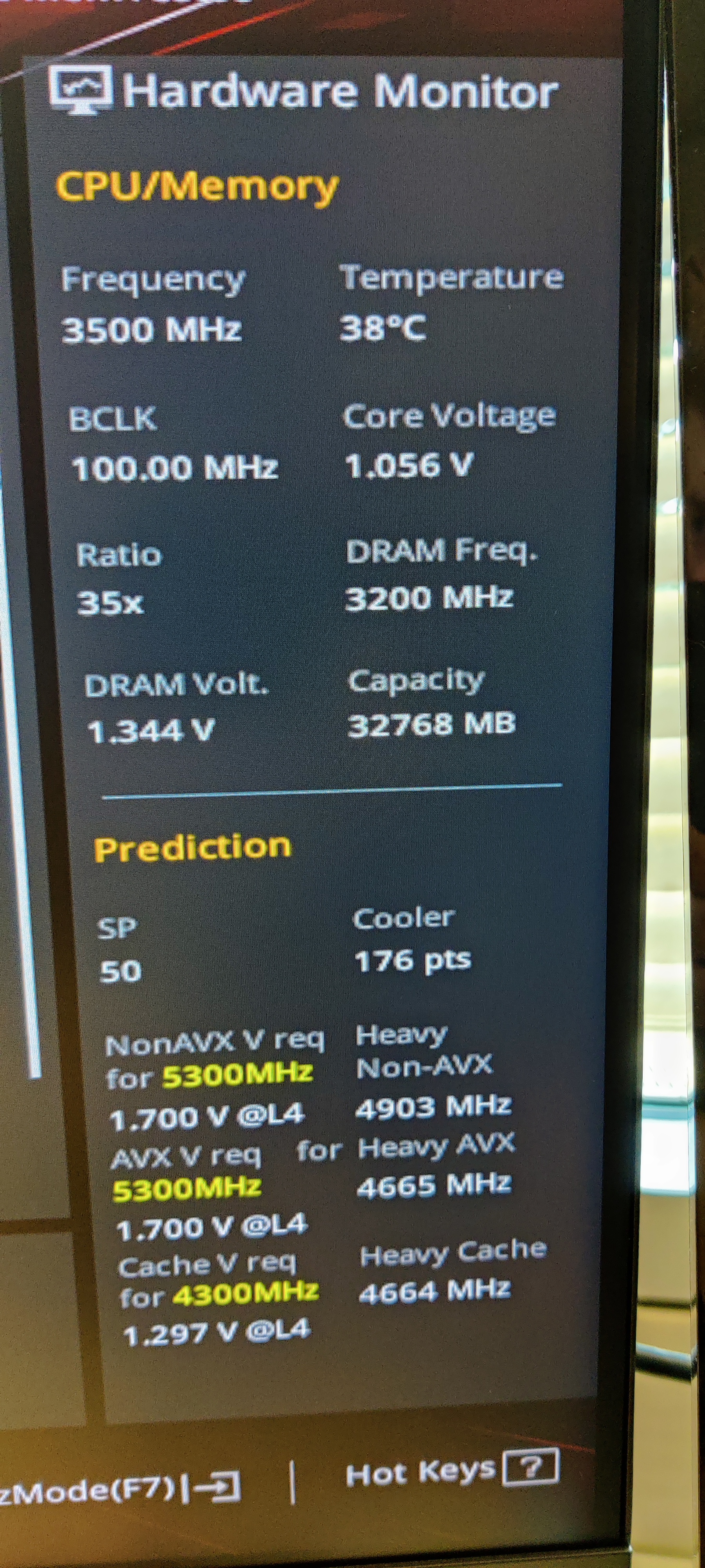

Mir ist aufgefallen, dass die anliegende Spannung evt ein wenig hoch ist. Im Bios sind 1,056 V eingestell. (Ein Screenshot von HWiNFO/BIOS ist angehangen.) Zwischen Idle und Vollauslastung ist kein großer Unterschied bei der maximalen Spannung festzustellen. Das heißt im Idle erreicht die CPU manchmal auch ihre 1,5V. Zudem springt die Spannung der CPU im Idle immer von 0,8V auf ca. 1,4V und wieder zurück.
Im Screenshot vom Bios steht unter AVX und nonAVX 1,7V. Ich hoffe diese Spannungen sind nicht an meiner CPU angelegt.

ACBRO schrieb:
Bei Last wird die Spannung der CPU ein gutes Stück höher als im Idle?
Imgrunde ist es genau anders herum, aber das regelt dann die LoadLineCalibration meist überaus engagiert gegen. Je mehr A, desto weniger V bei unveränderter Quelle. Imgrunde nahezu immer solange man bei PC's bleibt, und auch sonst relativ häufig. PC's regeln das gegen indem sie die Eingangsspannung anpassen, also mehr V geben wenn mehr A gebraucht werden um den "Knick" zu kompensieren.
Was du da aber beobachtest (0.8V auf 1.5V) wird wohl Speedstep sein, die CPU "drosselt" sich imgrunde in den Momenten wo sie keine X-GhZ braucht auf weniger Takt und kann diesen dann auch mit weit weniger V halten, auch unter Last. Praktisch das Gegenteil vom Übertakten, mit allen Vorteilen, aber wenig bis keinen Nachteilen im Desktopbetrieb.
ACBRO schrieb:
Also hab ich ein Prime95 Test gemacht, der leider jedesmal nach ca. 5 min ein FATAL ERROR ausgeworfen hat.
Solange du da nichts dran selbst übertaktet oder im Bios "eingestellt" hast, gerade was "fertige" OC Profile angeht ist das wenigstens reichlich merkwürdig. Mach bitte mal einen kompletten Reset, sicherlich gibt es im Bios davor aber noch die Option das derzeitige Profil zu speichern - kann mittlerweile fast jedes Board. So gehst du wenigstens sicher, dass es in keinem Fall ein Defekt der CPU ist. Denn wenn die in Prime Error wirft, der PC aber weder übertaktet ist noch ausgeht ist die Wahrscheinlichkeit leider nicht mehr klein, dass die CPU irgendwie einen weg hat. Alternativ auch den wirklich korrekten Sitz im Sockel einmal prüfen und genau schauen ob nicht vielleicht doch ein Pin verbogen ist. Gerade bei neuer Hardware immer 3 mal gucken und nicht scheu sein, die eigenen Fehler zu finden. Jeder macht mal was verkehrt. ;)
ACBRO schrieb:
Eine Spannung von max. 1,5V ist (Stock und ohne OC) viel zu hoch?

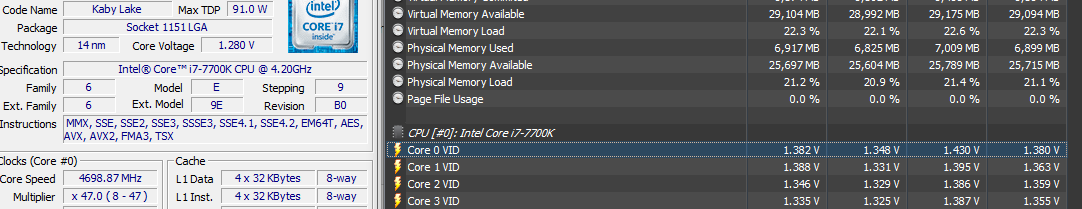

Nein, zudem ist das die "erklärte Spannung" und nicht die reale. Das wäre in dem Fenster weiter unten bei den Mainboardsensoren, nicht in der CPU. Dort wird nur die Maximalspannung für wechselnde Lastzustände angegeben, aber eben KEIN echter Wert in mV.
Kann dann bspw. so aussehen:
Damit man es leichter sieht CPU-Z daneben, dort steht der Wert von VCCMP wenn ich nicht irre.
Reaktionen: ACBRO
ein anhang aus dem bios menü ist uninteressant, da im bios i.d.r. keine stromsparmechanismen greifen. z.b. läuft im bios mein ryzen 5 3600 immer mit 3600mhz standarttakt. das greift erst, wenn ins windows gebootet wird, bzw gebootet wurde
Reaktionen: ACBRO

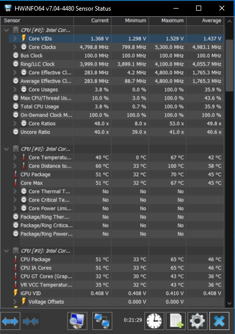

Nobbi56 schrieb:
60° C Kerntemperatur bei P95 erachte ich bei dem 11900 K mit AiO für ungewöhnlich niedrig - zumal bei den aktuellen Außentempertauren! - Hast du das mit CoreTemp überprüft?
Ich hab mir das nochmal mit Core Temp im Cinebench angeschaut. Das erste Bild waren die Temperaturen unter 70° und bei ca. 200W verbrauch.
Ab dem zweiten Bild sind die Temperaturen unter 60° gefallen und der Verbrauch auch auf ca 125-130W.
Sind im Grunde die selben Temperaturen wie in HWiNFO bei mir.

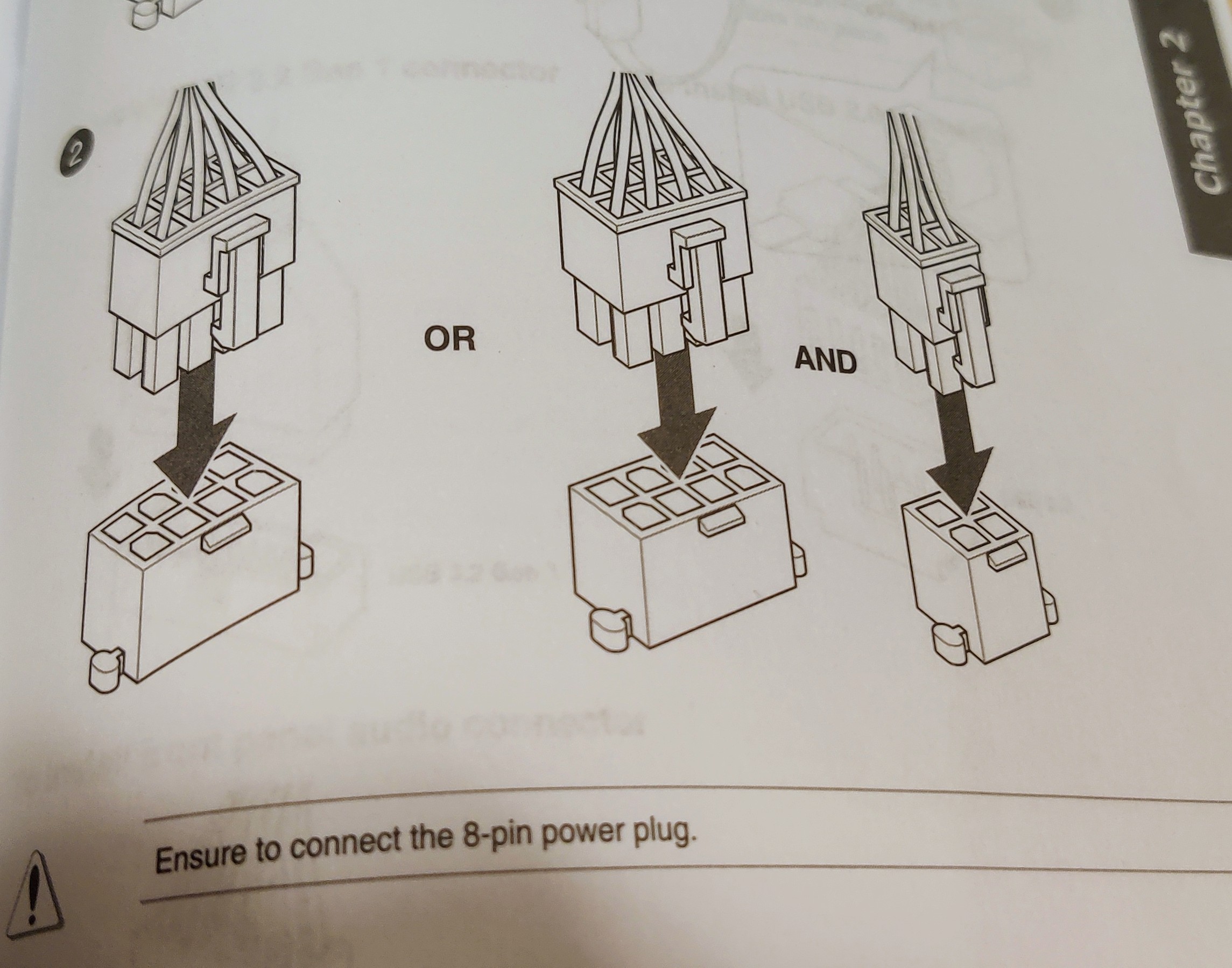

edit2: Das Board hat zusätzlich zum 24piligen ATX und dem 8pin EPS-Stromanschluss auch noch einen 4poligen ATX-Anschluss (direkt neben dem 8pin): Hast du beide mit dem NT verbunden?
Nein tatsächlich hab ich das nicht gemacht. Leider ist bei meinem Netzteil kein 4-Pin Kabel dabei. Ich werde hier einfach ein 1000W Netzteil suchen wo so ein 4-Pin Kabel dabei ist. Im Handbuch vom Mainboard ist die Abbildung auch sehr hilfreich entweder du machst das dran oder du lässt es weg. (auf dem Bild ist der linke Stecker verzogen. Die sind gleichgroß in echt)
