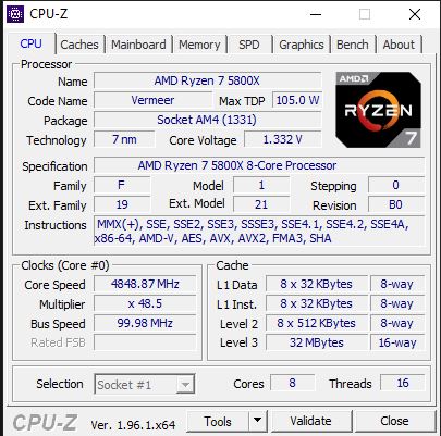

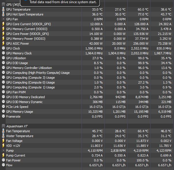

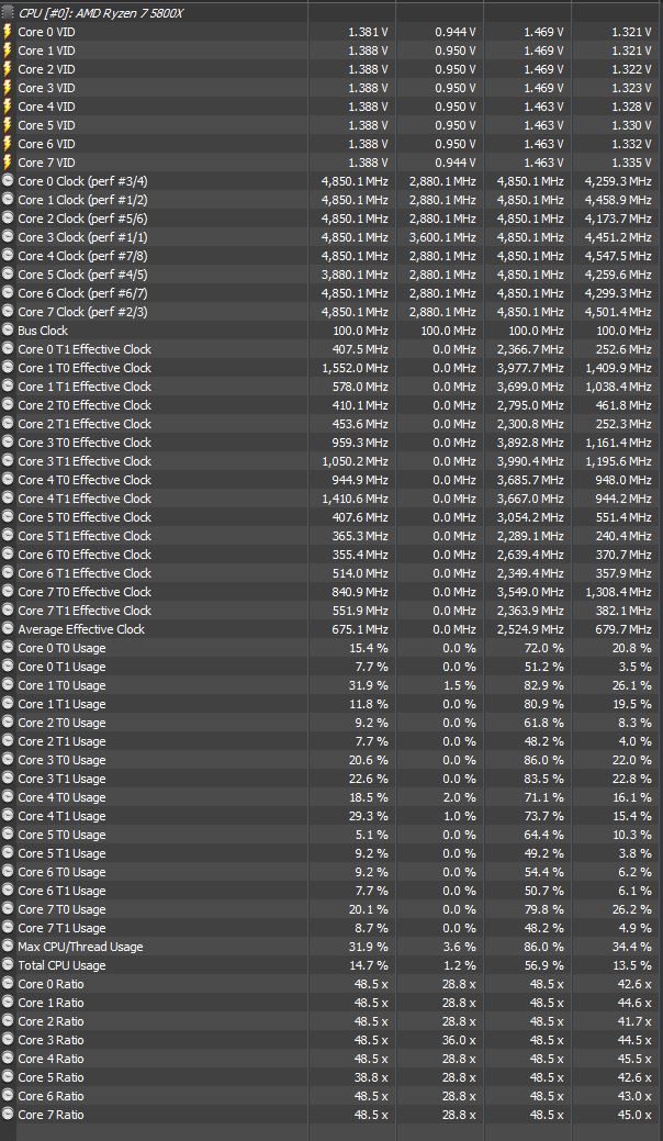

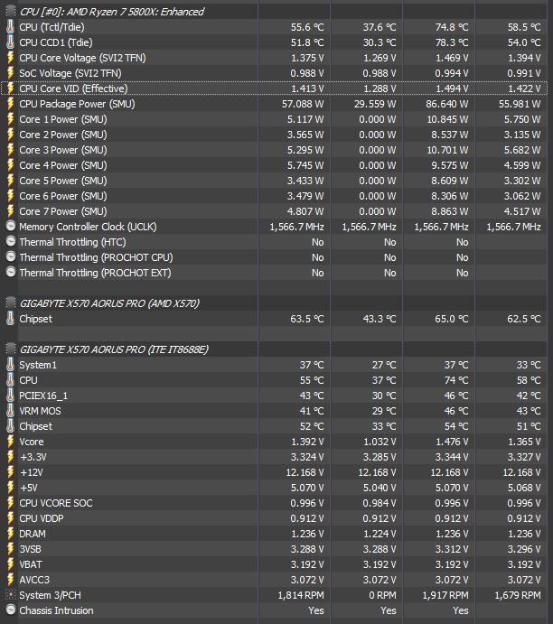

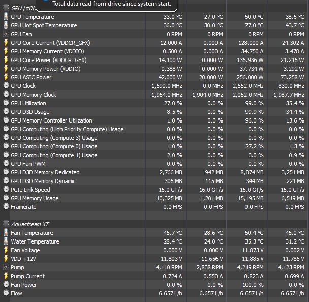

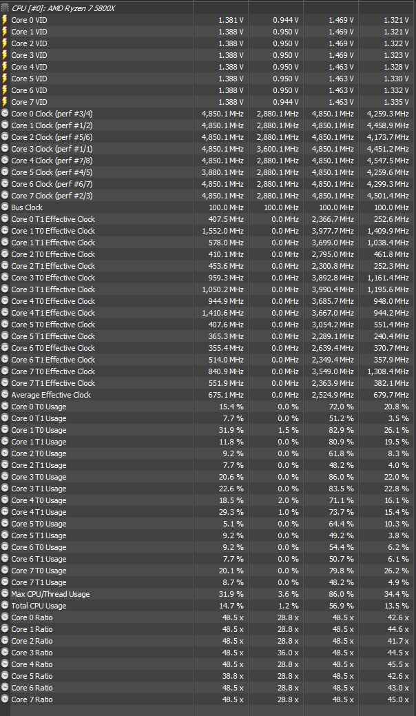

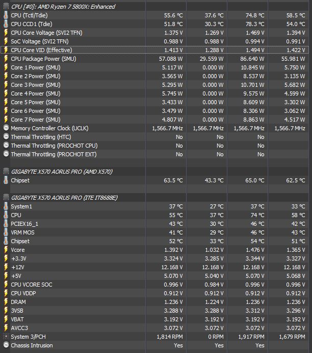

Sind 53° im Idle nicht etwas hoch? Kühler sitzt perfekt, WLP ist auch ordentlich verteilt. Ich habe eine Custom Wakü von Aquacomputer, 1x 420er Radiator und 1x 360er Radiator. CPU Kühler ist ein cuplex kryos NEXT. Radiatoren sind mit 6x Alpenföhn bestücket Mit ~850U/min. Wassertemp sind 28°C
Kühler sitzt perfekt, WLP ist auch ordentlich verteilt. Graka hat im IDLE 32°C

Das Wasser fließt von der Grafikkarte direkt in den CPU Block?
Reihenfolge ist völlig humpe.

Temperatur ist völlig in Ordnung, solange die CPU unter Last nicht anfängt zu throtteln.
Wie sehen da die Temperaturen aus?
Du musst auch bedenken, das dir die Temperatur vom heißesten Kern angezeigt wird.
Bedeutet nicht gleich, das alle Kerne diese Temperatur haben - da selbst im Idle ein Kern immer ein bisschen was am Arbeiten ist. ;)
Reaktionen: Baal Netbeck, Londo Mollari und minimii

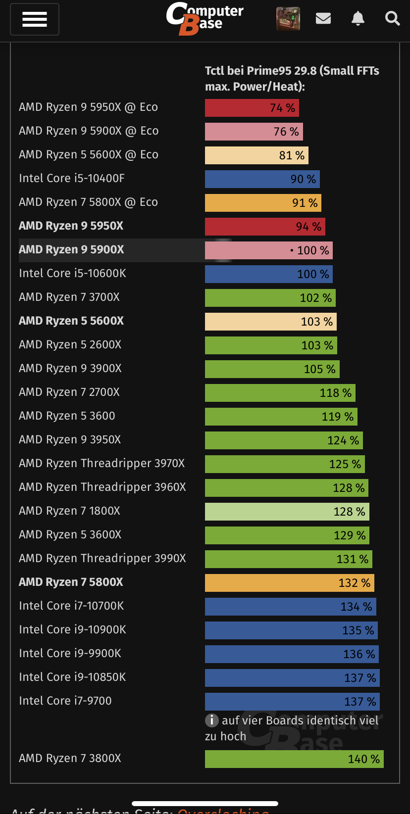

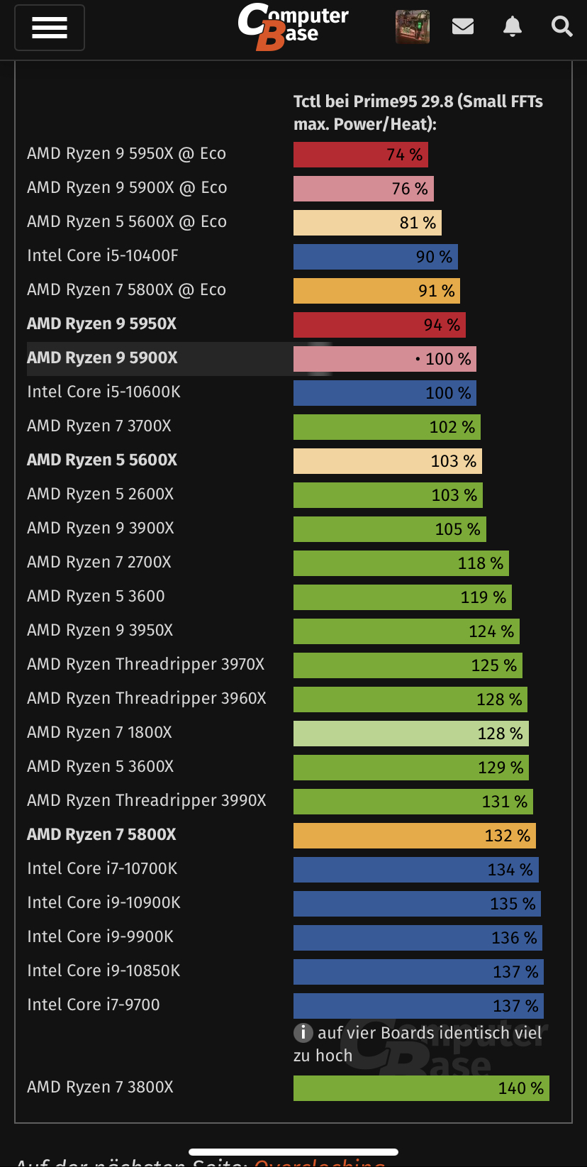

@ynfinity Bei mir liegt der 5900X im Idle mit ner custom bei 35°C - 38°C.
Legt man die prozentuale Abweichung im CB Test (32%) zugrunde entspräche das einer Temp beim 5800X von 46-51°C. Von daher würde ich sagen: Keine großartige Temperatur aber auch nichts worüber man sich sorgen machen müsste. Ist da CPU OC am Start oder läuft der Stock?
Was bei mir im Idle geholfen hat:
  • Neues Bios Update
  • Chipsatz Treiber Aktualisiert
  • Cure Optimizer verwendet
  • PBO Limits Fest Eingestellt
Somit komme ich von über 60 Watt Idle auf unter 40 Watt was eine Temperatur vom 30-40°C statt 50°C+ bedeutet. (2 Monitore@WQHD@144HZ)
