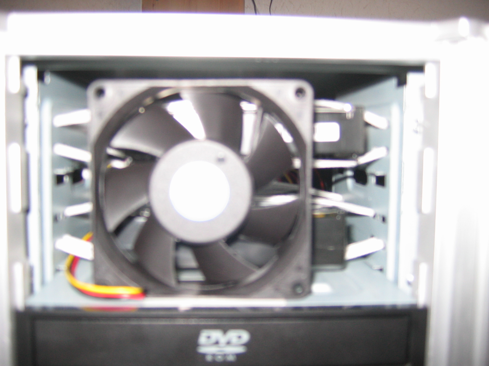

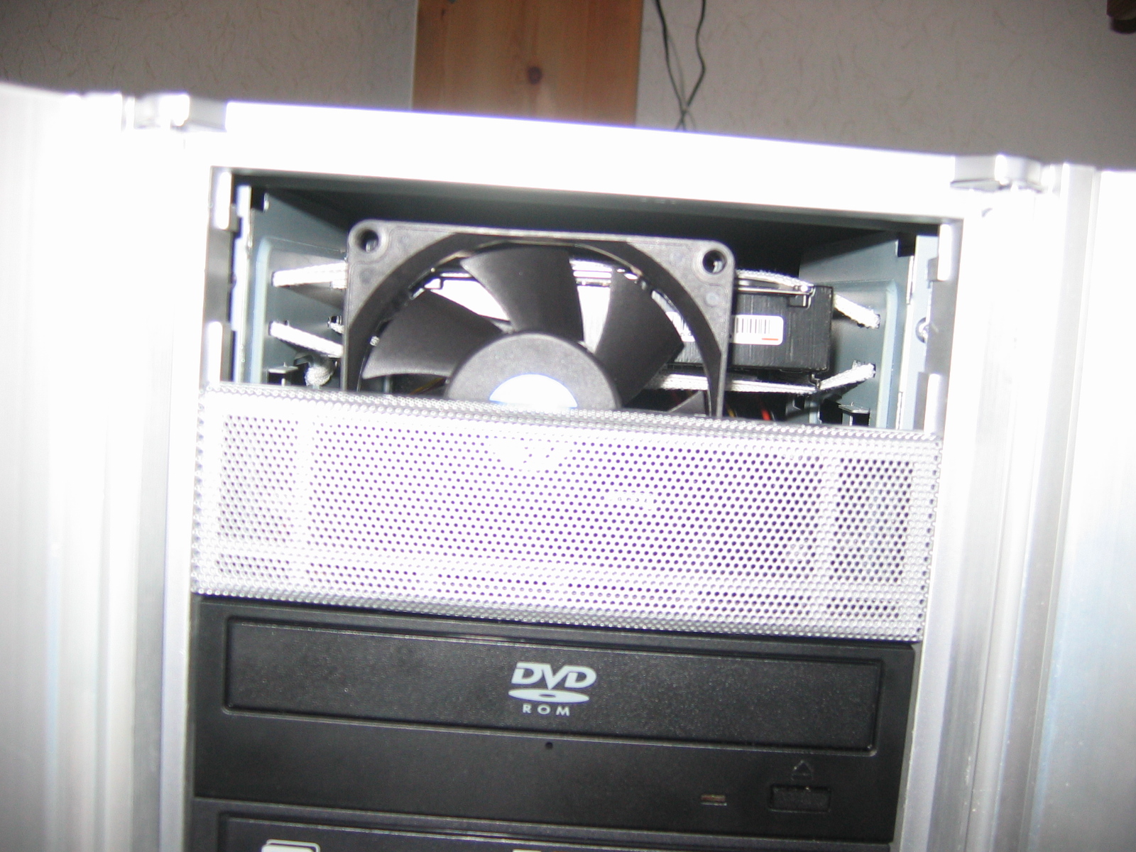

wenn du erstmal probieren willst, kostet fast nichts und super wirkungsvoll ... Schlüpfergummi.
wenn es dann immer noch so laut ist HDD tauschen oder günstige, gute SSD nehmen.

Festplatte ist auf so Gummierungen von meinem GehäuseTray festgemacht, also das passt denke ich schon.
Ich werde nachher nochmal aufmachen und mir das Ganze anschauen :)
RaptorTP schrieb:
HDD brauch keine aktive Belüftung. Unnötig und laut Daten von Google Servern sogar lebenszeitverkürzend.
... der Lüfter ist an der Stelle, weil ICH das so wollte. Ich wollte mit den Bildern nur die schwingungsfreie Lagerung zeigen. ... und geschrieben, dass erLüfter vormachen soll, habe ich auch nicht.
Denn auch sogenannte Gummipuffer übertragen Schwingungen.
siehe hier: https://www.computerbase.de/forum/threads/aktive-kuehlung-der-hdd-notwendig.1477739/ #3
