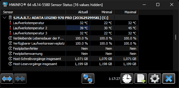

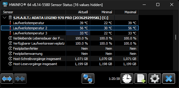

Meine neue, keinen Tag alte Samsung 970 EVO Plus wurde direkt mit entbitlockern heiß erwischt und 92°C warm, der Controller. Dessen Temp sieht man aber mit CrystalDiskInfo überhaupt nicht.
Die Controllertemp sieht man mit HWinfo64 Sensorstab, Laufwerkstemp 3, das ist die Controllertemp.

Man kann, wenn man möchte, auch im Energieprofil von Windows den PCI Stromsparmodus einschalten.
Standardmäßig verhindert Windows dass die SSDs in den Stromsparmodus gehen. Schaltet man das ein, kann das (bei warmen SSDs wie z.b. den PCIe5 Teilen) erhebliche Auswirkungen haben.
Vorher
Nachher:
Merkbare Nachteile hat es nicht, sobald Leistung gebraucht wird, ist die auch da.

Auf den SSDs sind Speicherbausteine, die haben eine Temperatur und ein Controller ist darauf, der hat eine Temperatur. Und der kann heiß werden. Das solltest du im Auge behalten.
Bei HWinfo64 Sensorstab, wenn du mit der Maus drüber fährst, kommen Tooltipps und sagen, was das für ein Messwert ist. Bei mir ist Laufwerkstemperatur 3 die Temperatur vom Controller.
