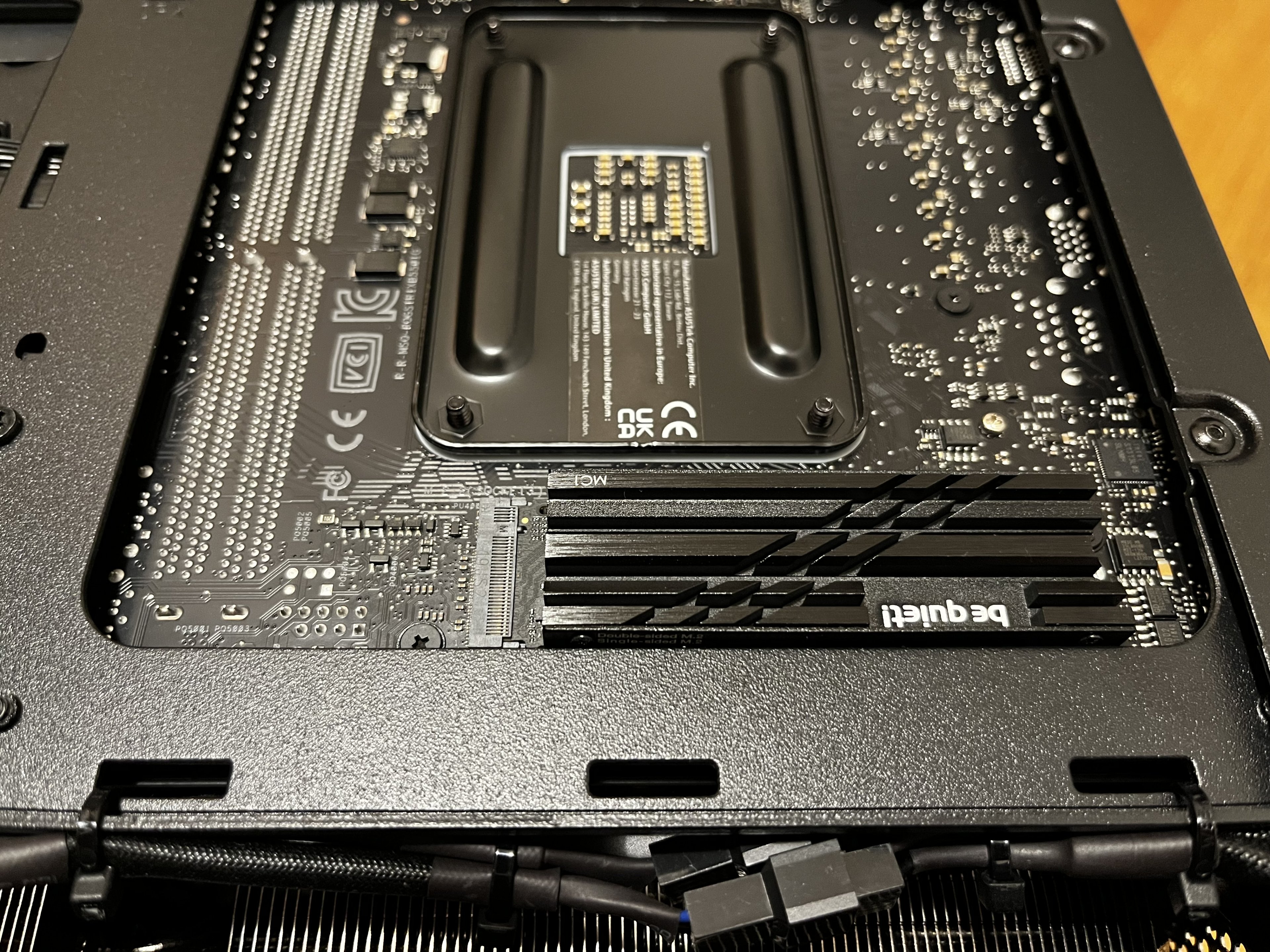

Ein Problemchen :(
Habe 1. SSD nun mit beigefügter Schraube befestigt. Sie steckt ganz normal und ordentlich im Steckplatz (im 20°-Winkel eingeführt und nach unten gekippt und Schraube rein...).
Die Mini-Schraube habe ich mit Vorsicht immer nur eine halbe Umdrehung geschraubt und mit einem Fingernagel geprüft, ob die SSD fest ist. Doch letztendlich habe ich die Schraube schon extrem fest, aber die SSD ist noch minimalst locker, geschätzt einen viertel bis halben Millimeter.
Ist das vermutlich ein Schutz, oder? Ich meine, weg kann sie ja nicht, weil sie sich wegen der Schraube nicht mehr von alleine aus dem Steckplatz wegschieben kann.
Komisch nur, dass dazu nichts in der Anleitung steht und die google-KI meint, dass es nicht normal ist.
