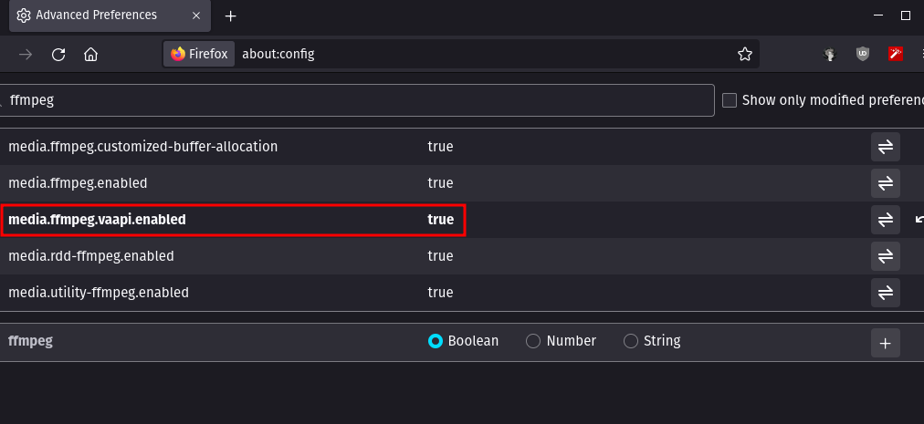

unter linux musst du im firefox schauen, dass das hardware-decoding auch eingeschaltet ist. ist per default immer noch aus:
ausserdem solltest du mal schauen, ob vaapi richtig funkioniert:

damit ist ein 4k60 (vp9) video auf youtube auf meinem laptop mit einem i5-8265u ohne probleme bei sehr geringer cpu-last möglich.
