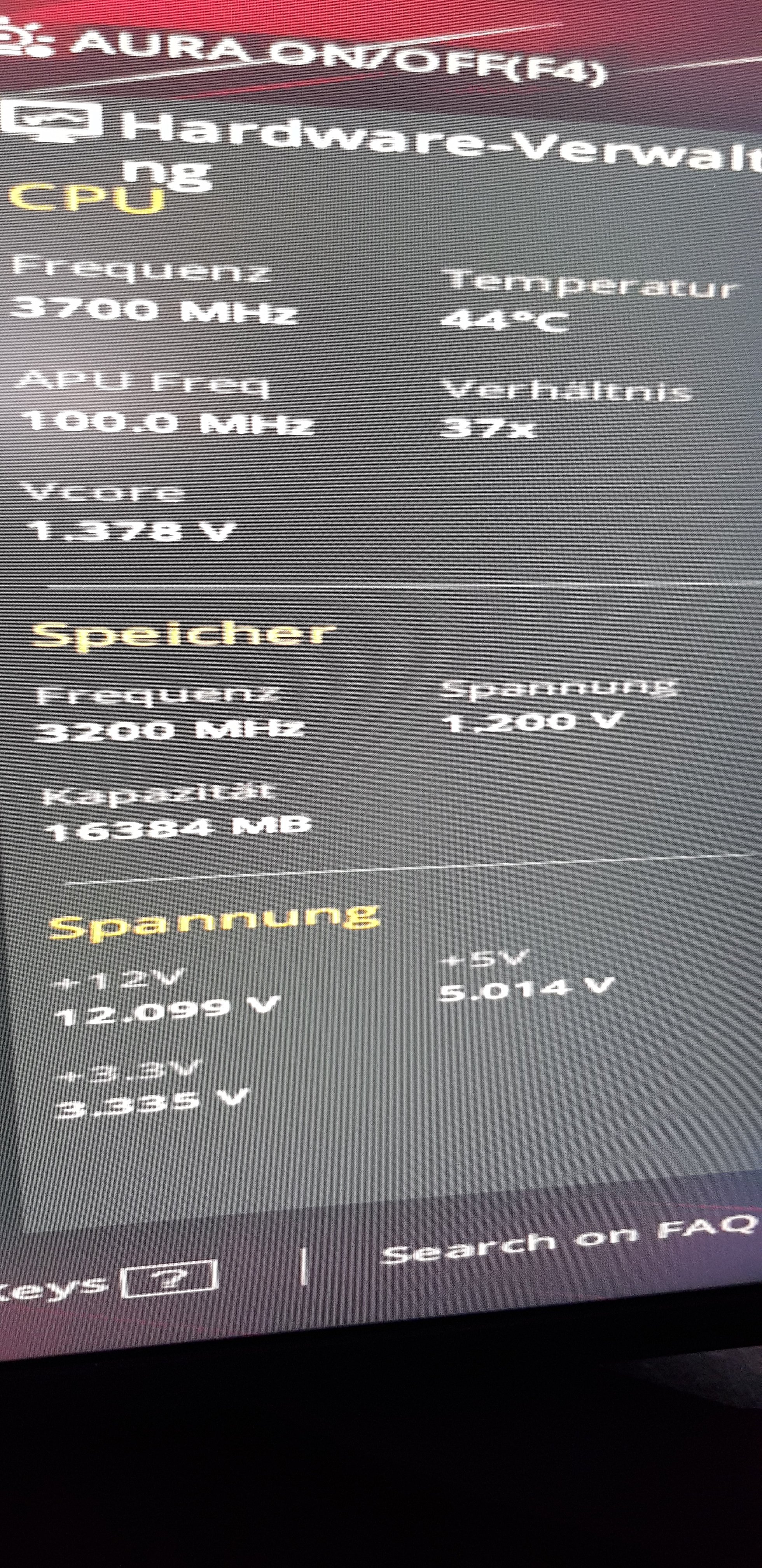

Es geht nicht um die Messwerte, sondern das gerade die G.Skill 3200 CL16 halt zu 75% nicht auf AM4 mit dem XMP laufen, und du deshalb Ruckler haben könntest, da RAM intern die Fehlerkorrektur schon stark arbeitet.

Unter AI Tweaker. Bei Asus heisst es DOCP.
RAM sollte mit 1,35v laufen. Genau das macht das XMP Profil: Es setzt die Haupttimings, ein paar Subtimings und die Spannung.

Mach das am besten gleich, da der RAM mit 1,2v zu 1000% nicht stabil mit 3200MHz läuft.

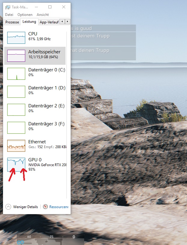

Gude.

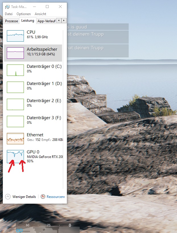

Also leider nicht wirklich besser geworden. Was zumindest diese Freezes etwas reduziert, ist das Bild im Fenstermodus auf 2/3 des Monitors zu verkleinern. Auf den kompletten 3840x1080 ist es noch heftiger.
