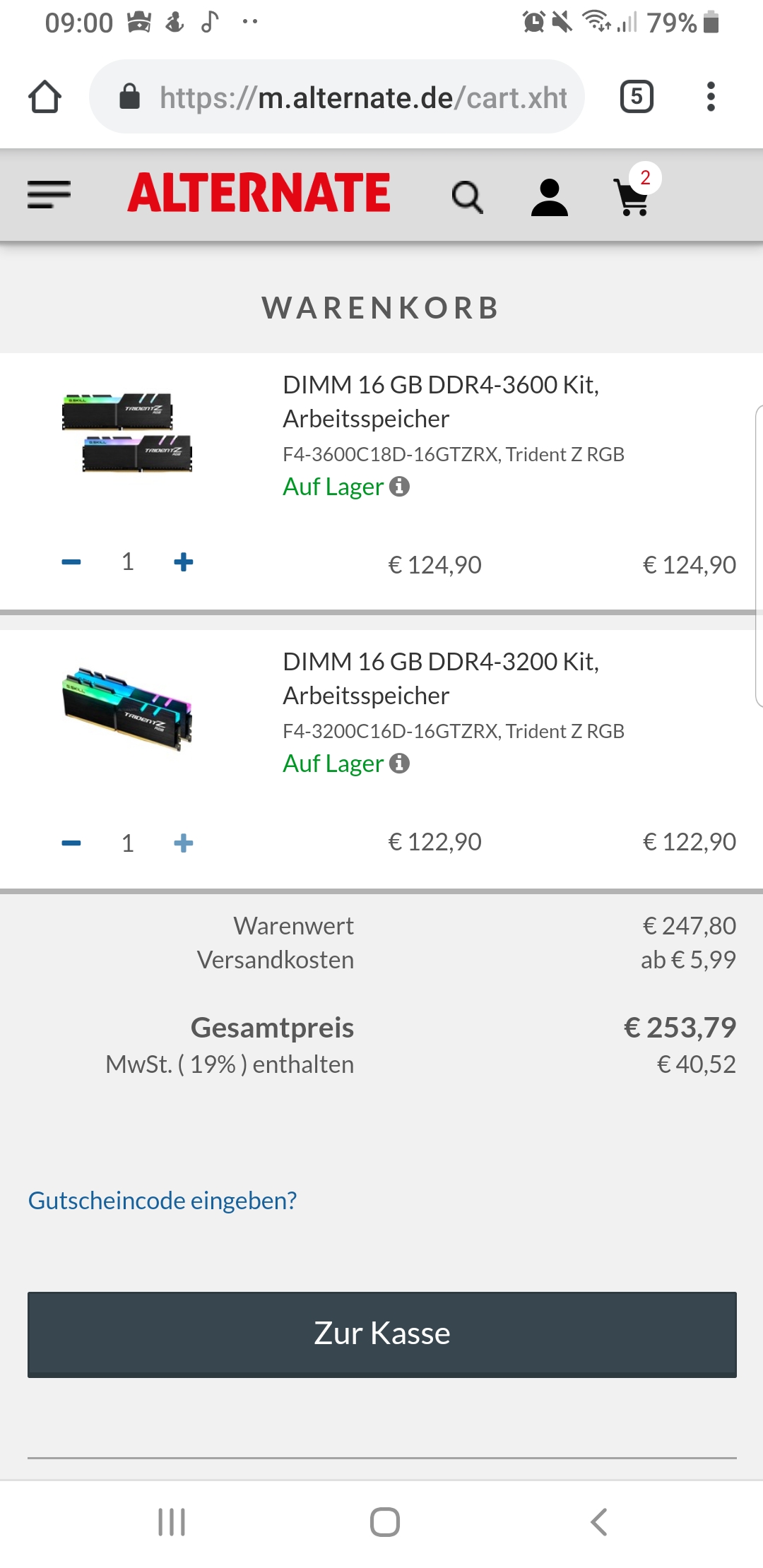

Hey Leute. Ich habe offensichtlich den falschen RAM gekauft. Ich habe GTZR (Intel) und hätte GTZRX (AMD) gebraucht meh
Welchen soll ich jetzt kaufen?
