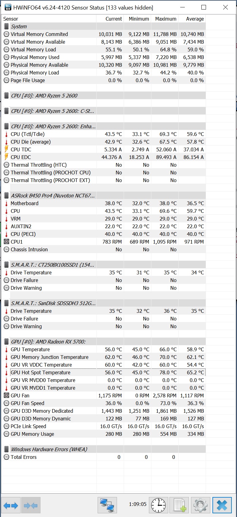

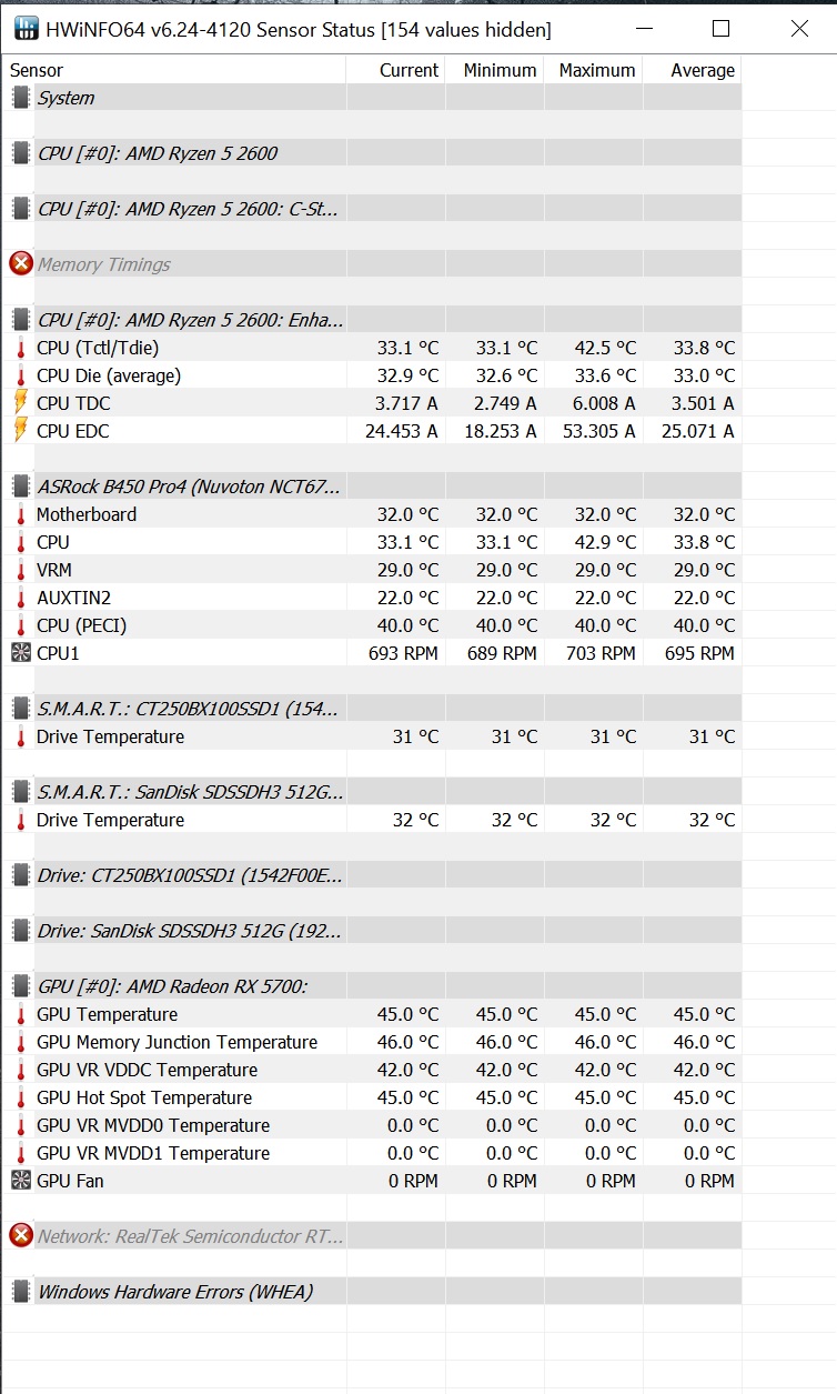

Ich frage mich jedoch ob meine Temperaturen (siehe #2) so okay sind und ob da nicht noch "Luft" nach oben ist. Ich habe auch schon mehrmals - nach dem Kauf, über den vergleichsweise schlechten Luftstrom in dem Pure Base 600 gelesen.
Ich musste bereits den Boxed-Lüfter tauschen und habe an der Front einen zweiten "be quiet! Pure Wings 2" montiert, da die Temperaturen unter Volllast zu hoch waren.

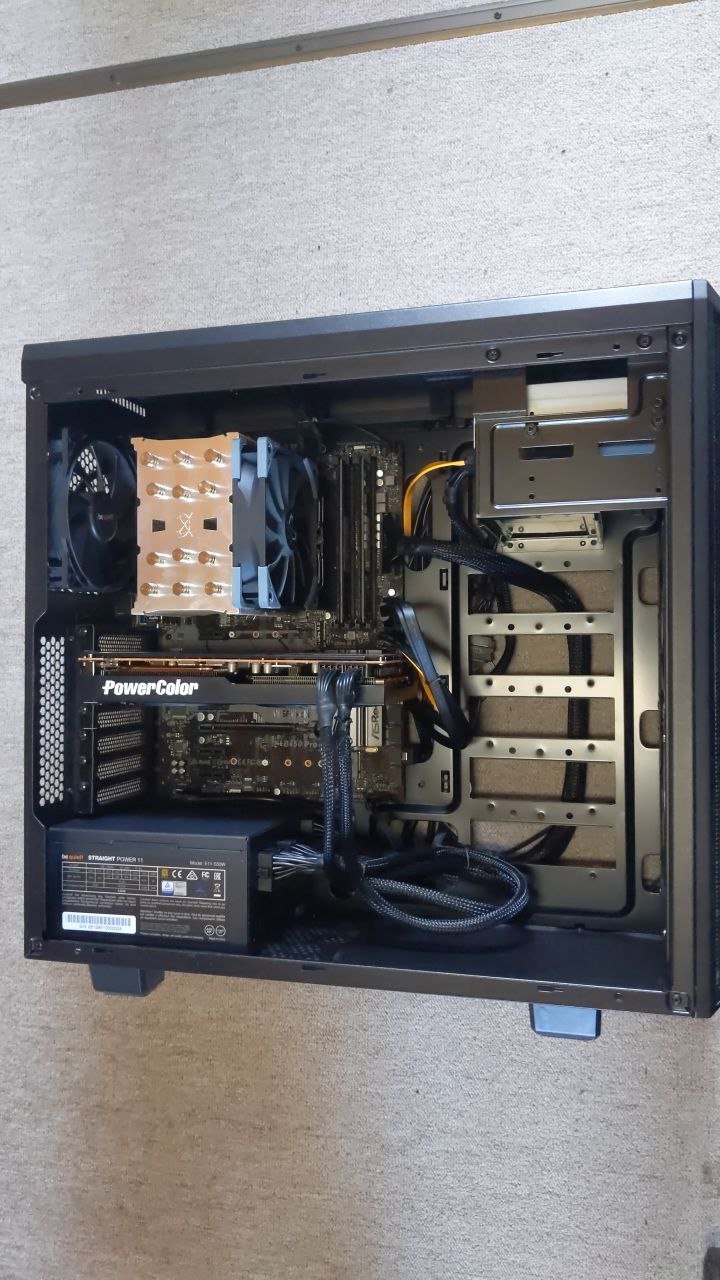

Hier noch ein Bild von meinem PC Innenleben:
Rechts sind die zwei erwähnten Pure Wings 2 unterhalb des DVD-Laufwerks verbaut.
Der Deckel vorne sowie oben ist aktuell komplett geschlossen.
Die beiden SSDs sind wie geschrieben auf der Rückseite - samt allen Kabeln
Es wurde nix übertaktet
Der PC steht auf Teppich, hat aber zu allen Seiten hin genug Platz für Abwärme

Alles völlig in Ordnung und im Rahmen.
In meinem PB600 sieht's nicht anders aus.
Reaktionen: Zombiefrosch
stimmt so alles.
mit luft wird die temperatur nicht merklich geringer zu bekommen sein es sei denn du verbaust industrielüfter die mit 5krpm einer turbine gleichkommen
wo befürchtest du denn probleme? wie sehr belastet F@H CPU und graka? deine screenshots geben das leider nicht her.

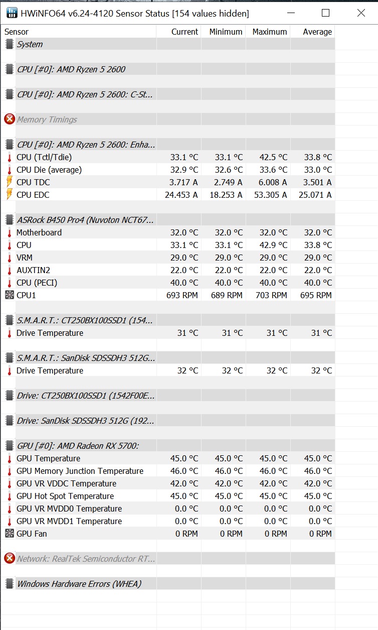

Ich hatte mit dem System (vor dem Lüfter-Upgrade) bereits Hitzeprobleme: https://www.winfuture-forum.de/index.php?showtopic=221010
Es mag aber auch sein das es ein stumpfer Auslesefehler des Tools war- auch wenn fehlende Sensoren beunruhigend sind.
Laut Asrock und deren Tool ist das System aber i.O.
@Zombiefrosch:
ich habe bei meinem X99-A in HWiNFO auch zwei werte die munter zwischen 0°C und 125°C hin und herspringen (einer davon nennt sich btw "Temp5") und einen wert der konstant über 100°C liegt. werden auslesefehler sein bzw werte für die das MB gar keinen sensor hat. system ist 5,5 jahre alt, hat mittlerweile ~28000 betriebsstunden runter und läuft nach wie vor einwandfrei.
aber wo wir gerade bei auslesefehler sind: die 29°C bei VRM werden nicht stimmen.
nochmal: wie sehr belastet F@H CPU und graka? und waren die knapp 2600RPM der grakalüfter ein kurzer peak oder lagen die über nen längeren zeitraum an?
Wie kann ich das prüfen?
Laut Taskmanager ging die GPU nur auf 4% auf "Full". Aber auch in Spielen wie WoW auf 4K Auflösung geht die Temperatur nicht höher.
Die RPM waren nur kurzzeitig so hoch

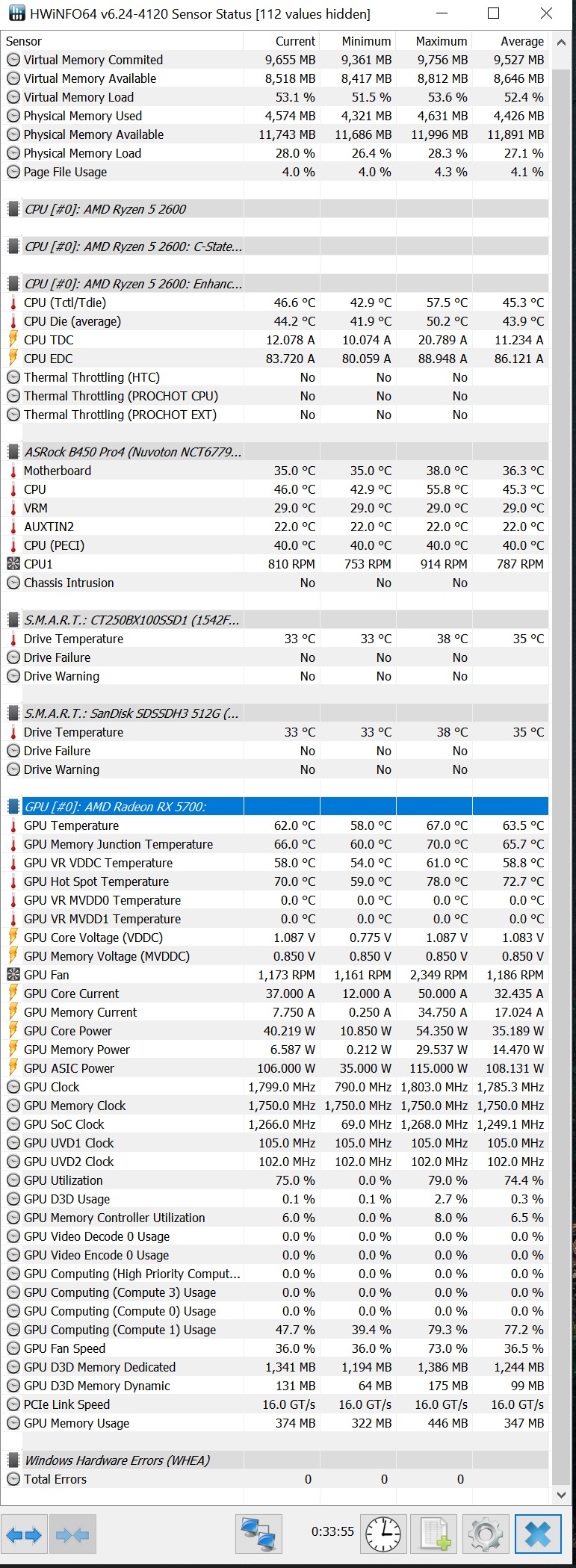

@Zombiefrosch:
ich weiß nicht ob das B450 Pro4 da überhaupt nen auslesbaren sensor für hat. die 29°C können unter last jedenfalls nicht stimmen. bei dem MB musst du dir deswegen aber keine sorgen machen, das hat brauchbare VRMs und vor allem nen gescheiten kühler auf diesen (siehe z.b. hier).
der TM scheint da blödsinn anzuzeigen. HWiNFO kann dir auch auslastung, takt, stromverbrauch etc anzeigen, warum hast die werte alle rausgeworfen?
@Zombiefrosch:
Okay. Gut zu wissen!
Weil ich das für gewöhnlich nicht brauche.

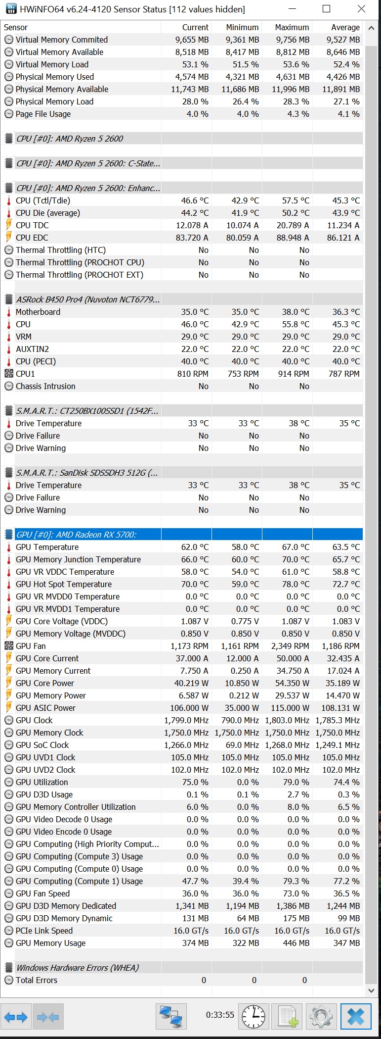

Hier aber nun ein Screenshot mit laufenden Folding@Home auf "Full" nach ~30 Minuten:
Ich finde die MB Temp etwas hoch, da hab ich bei meinem ollen Gehäuse mit mässigen Flow
nach vielen Stunden Gamen (wo die Graka neben der CPU auch ordentlich heizt) max 32 Grad und im Idle
normal etwa 25-26 Grad.
Du könntest noch etwas optimieren, wenn du hinten oben rauspustend einen weiteren Lüfter montierst
und dazu das "Targadach" des Gehäuses da hinten etwas mehr aufstellst. Wird der Gehäusetemp, Grakatemp
und evtl auch noch CPU Temp weiter helfen.
