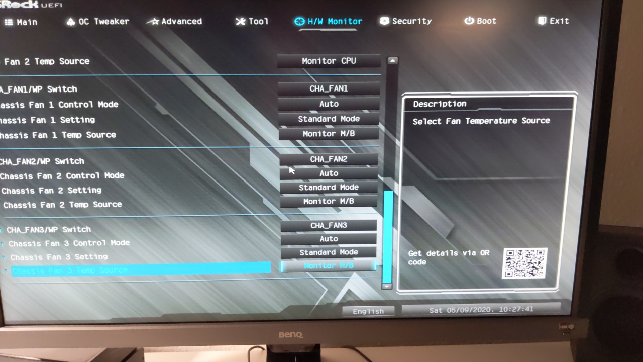

hier verwechselst du was, die ins Pure Base 600 integrierte lüftersteuerung hat mit dem MB nichts zu tun. am MB scheint aktuell nur der CPU-lüfter angeschlossen zu sein.

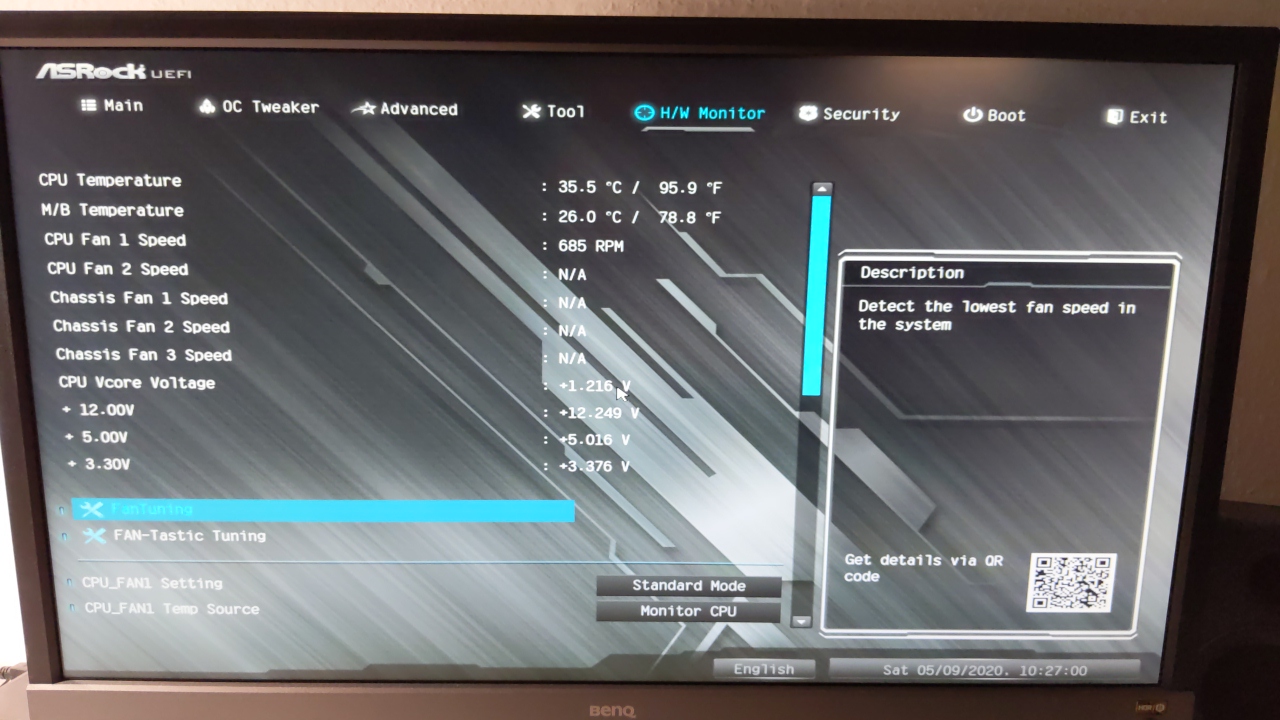

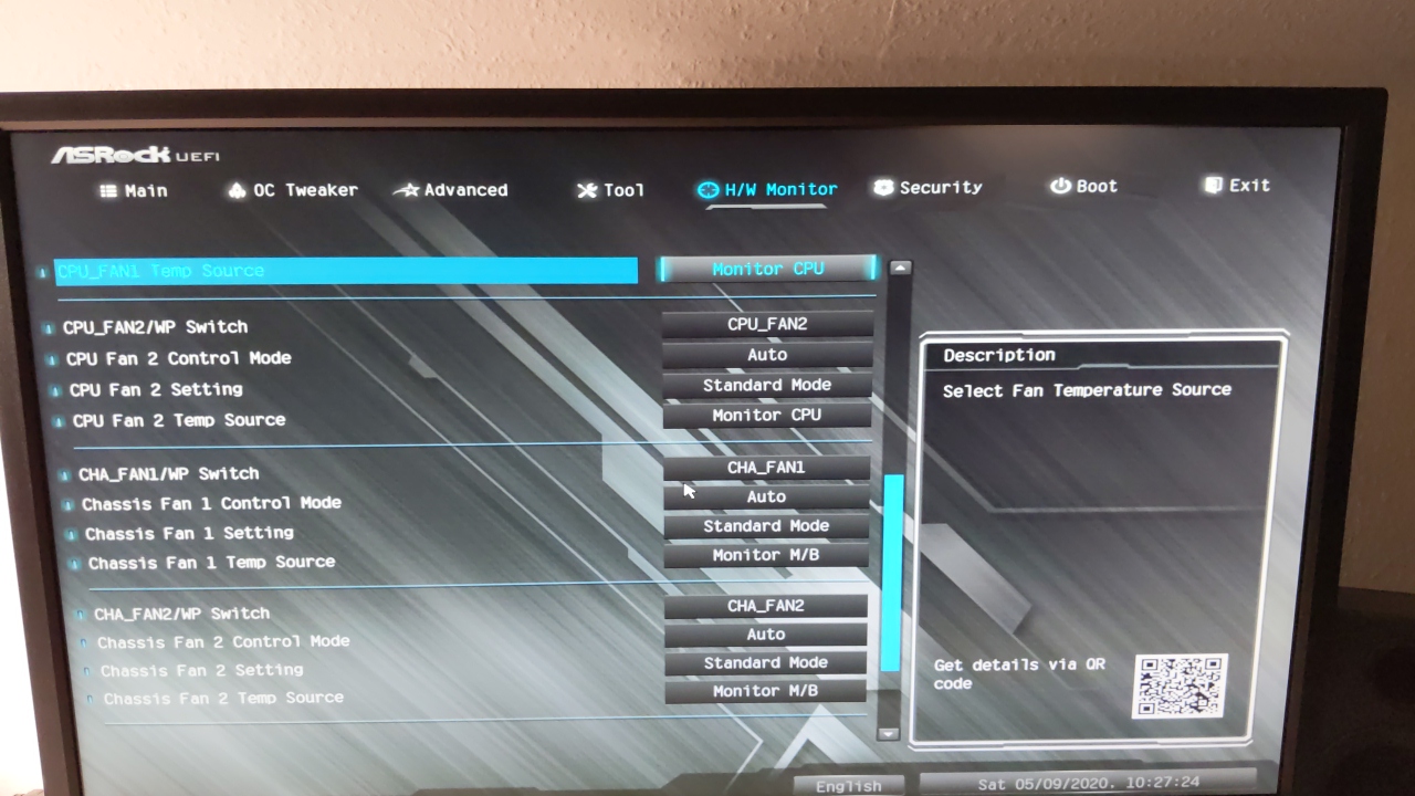

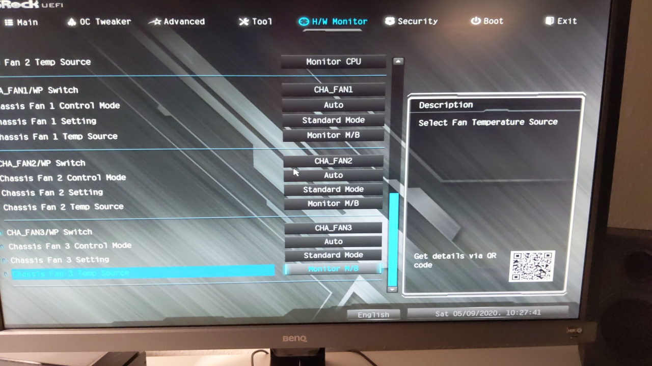

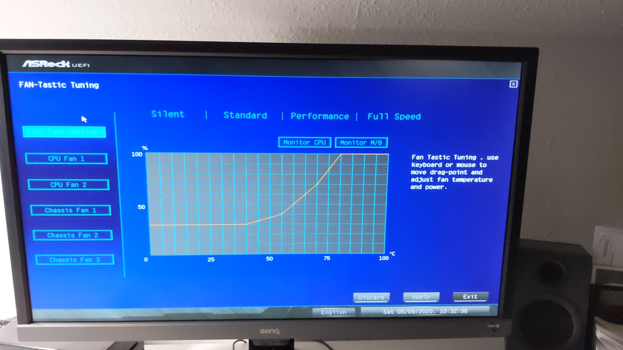

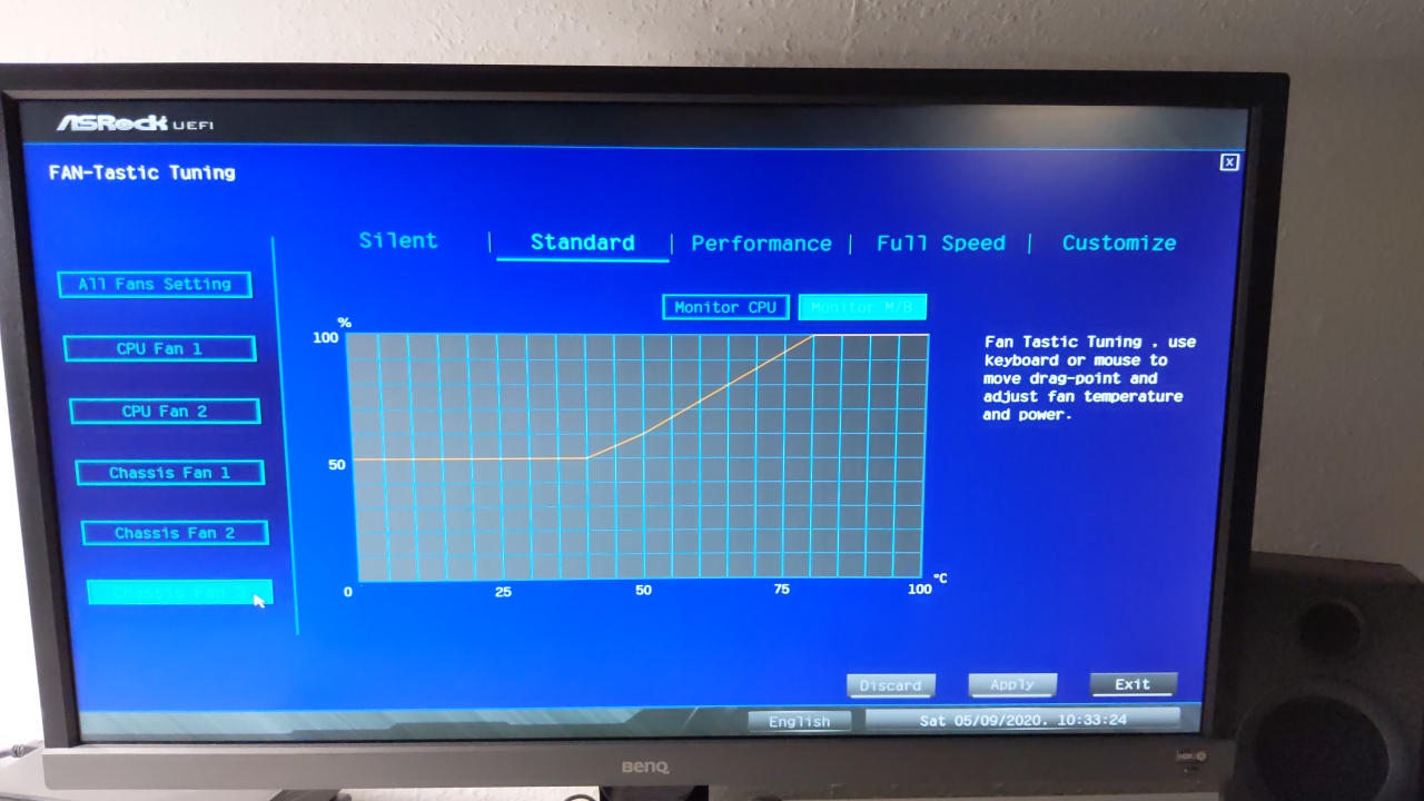

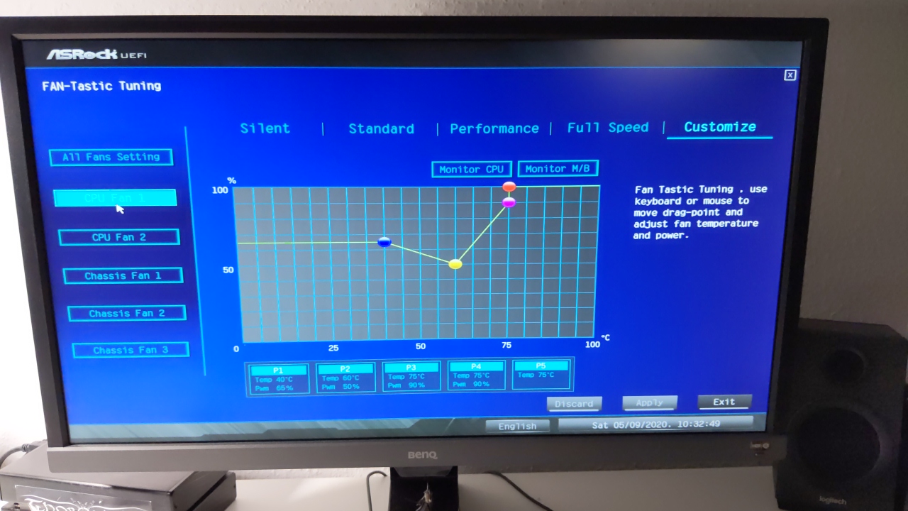

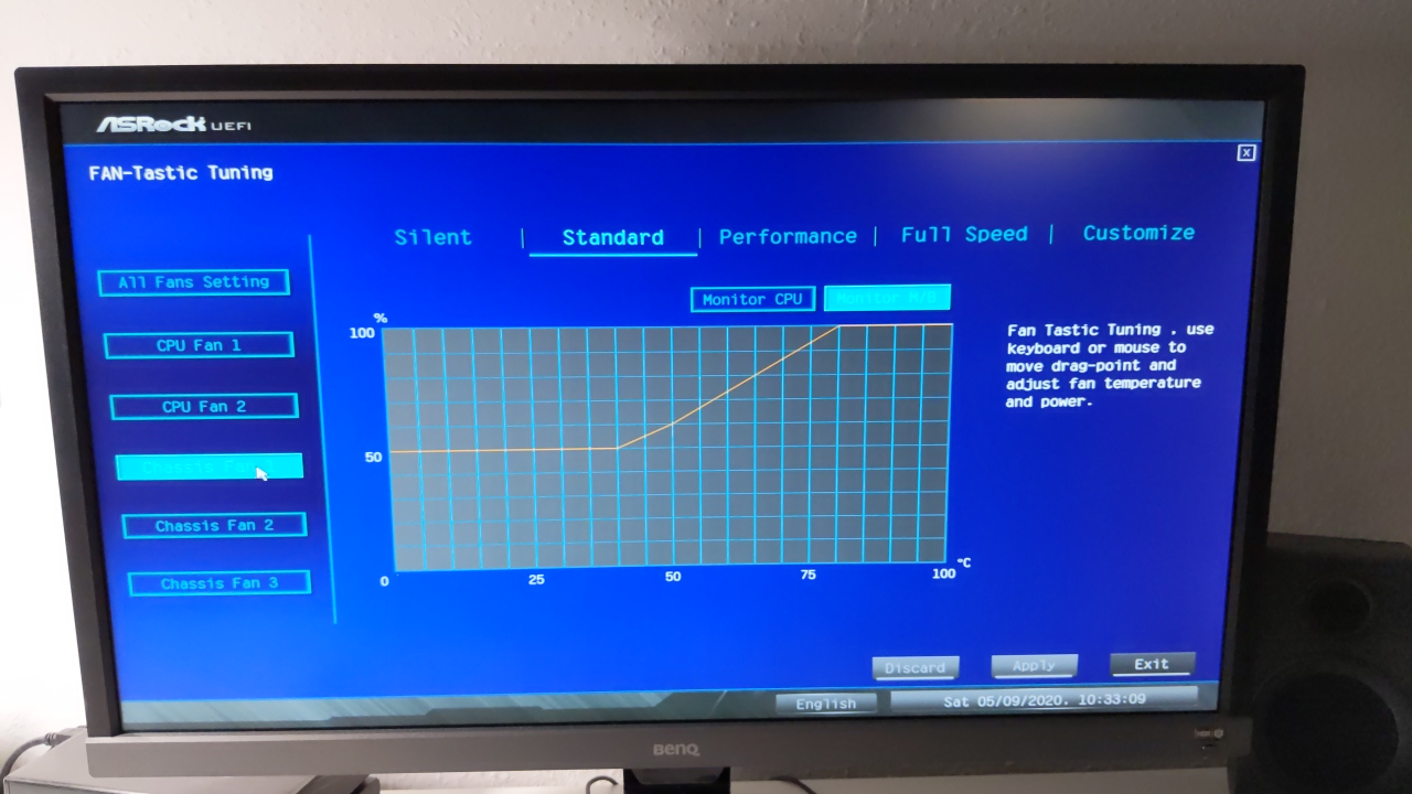

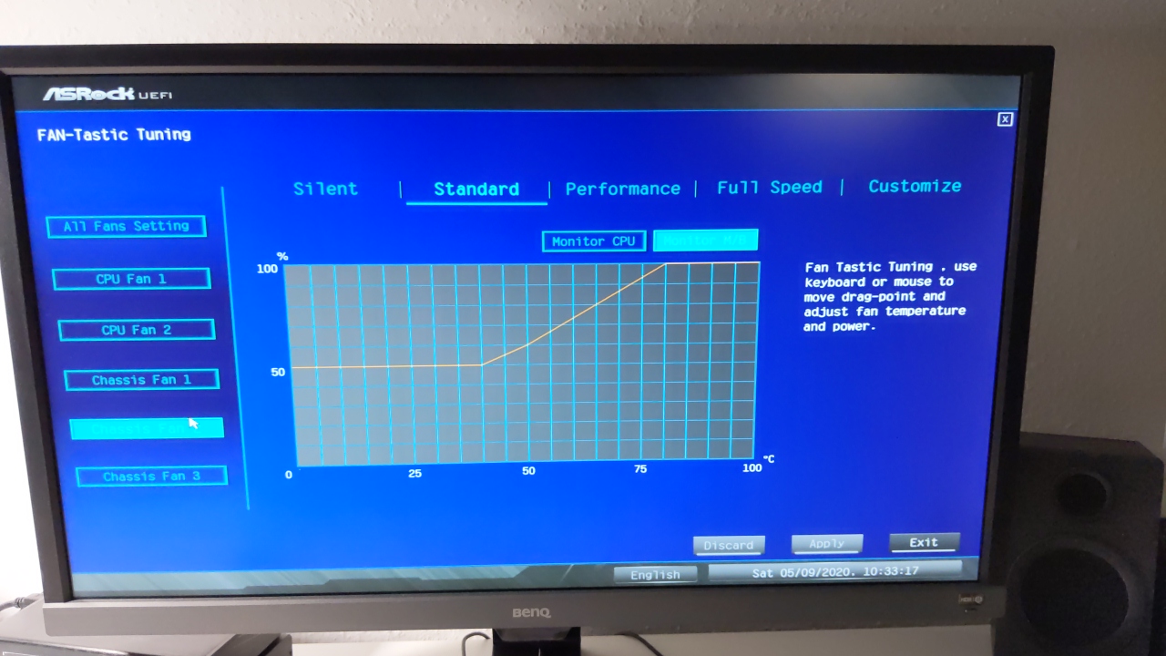

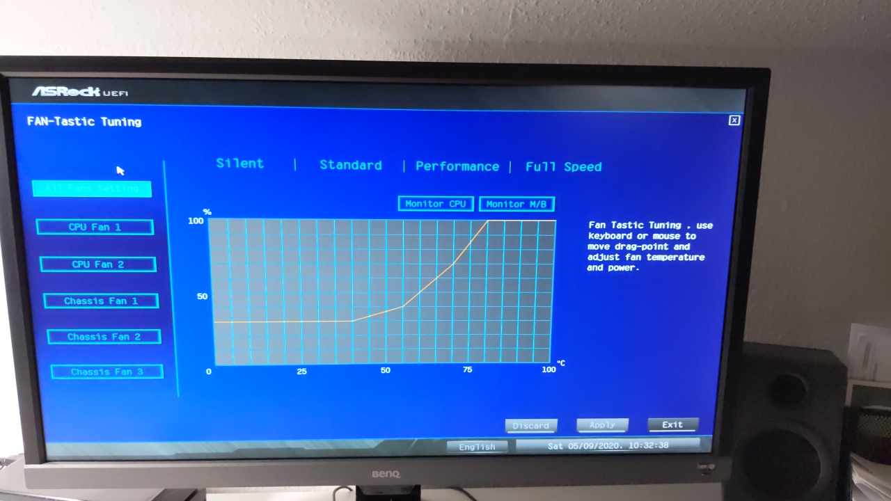

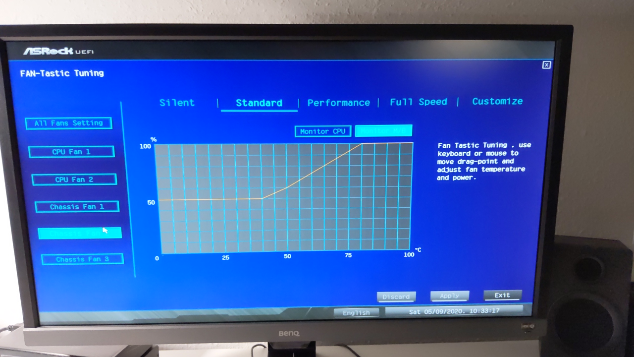

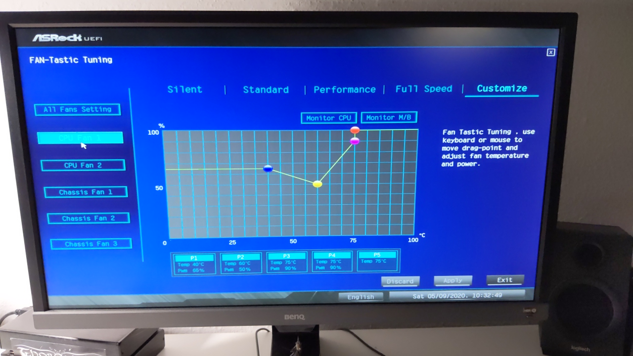

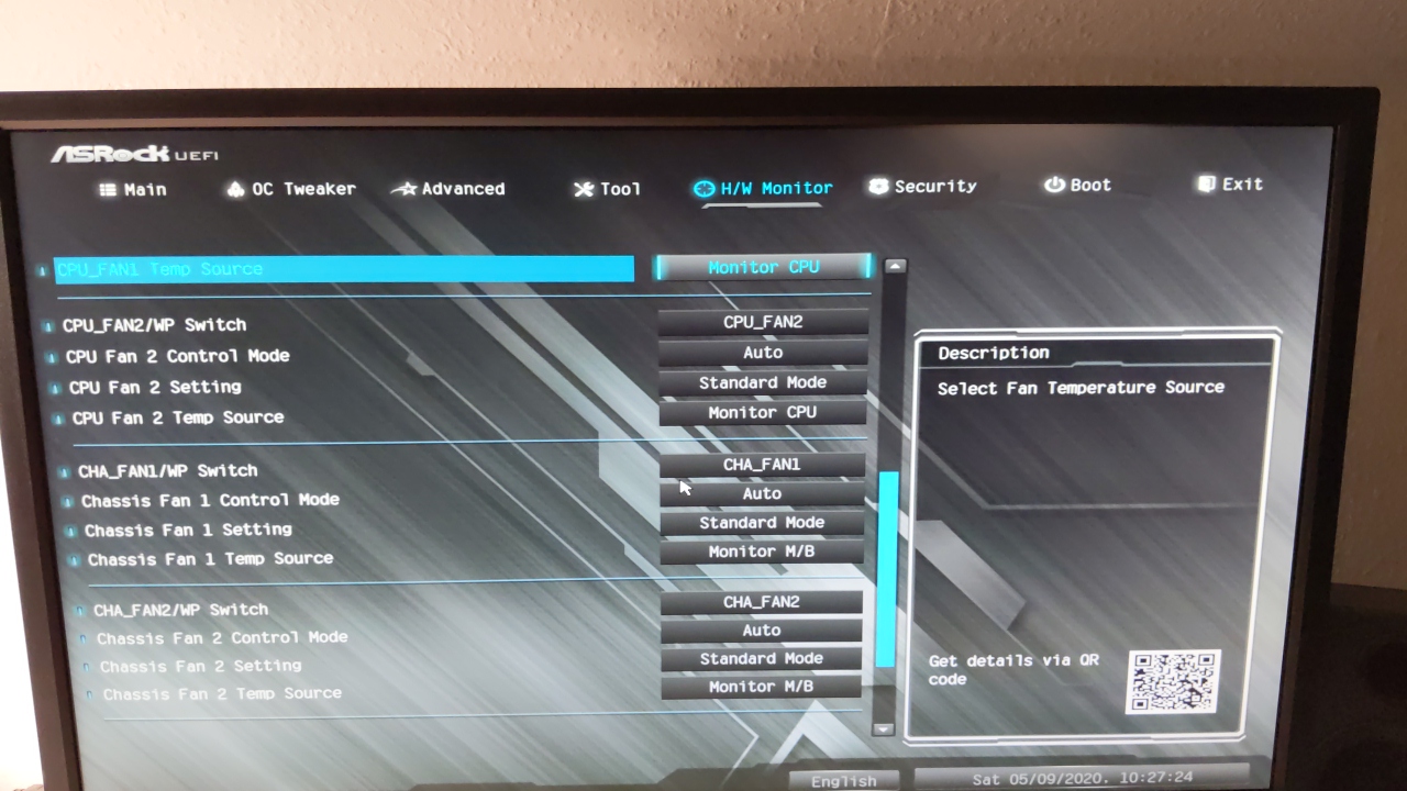

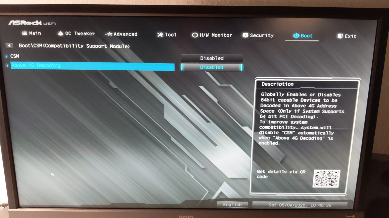

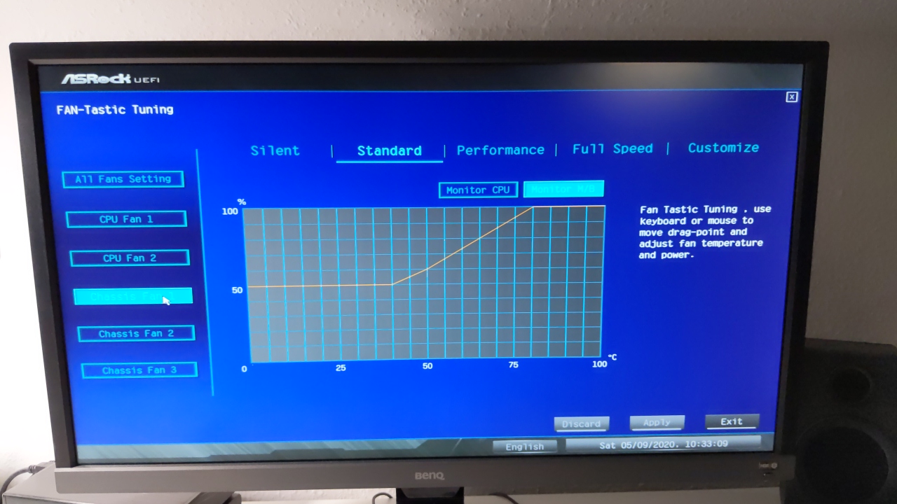

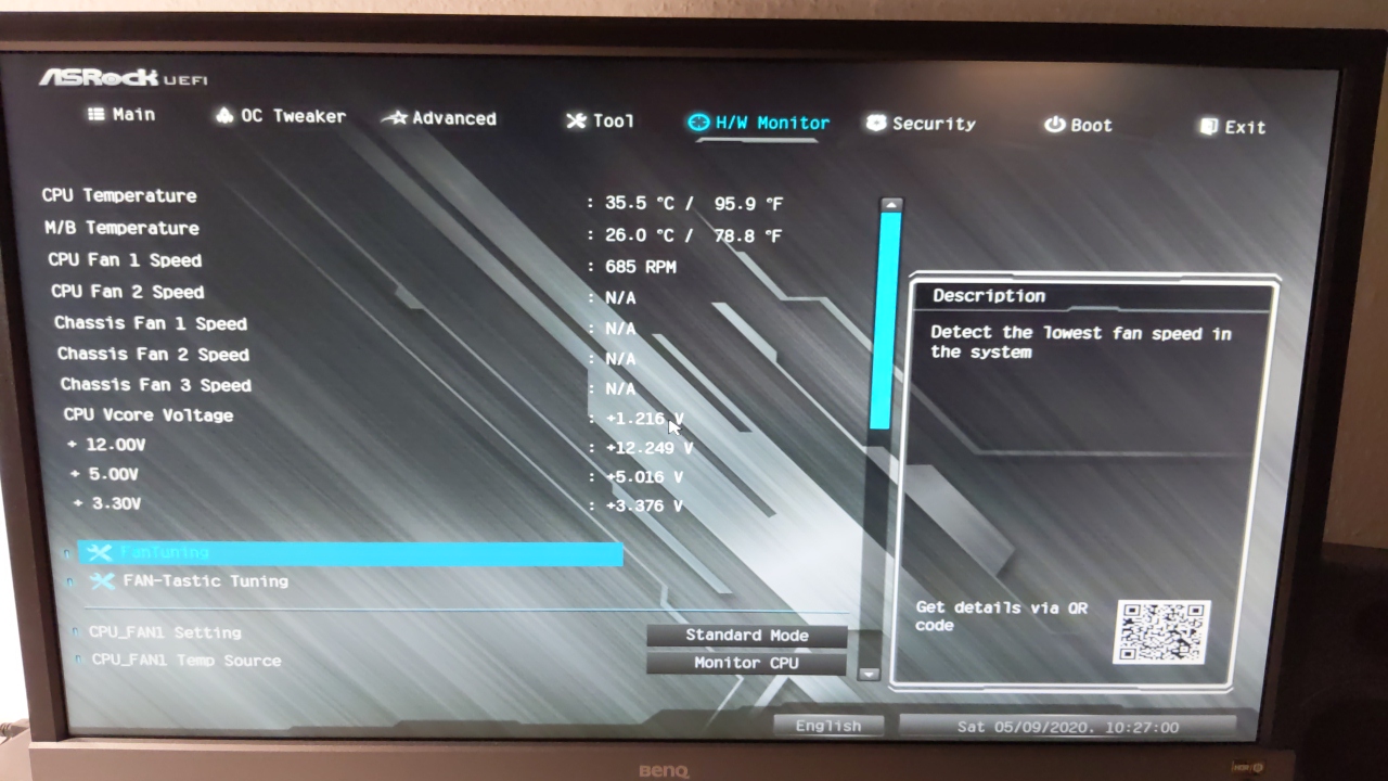

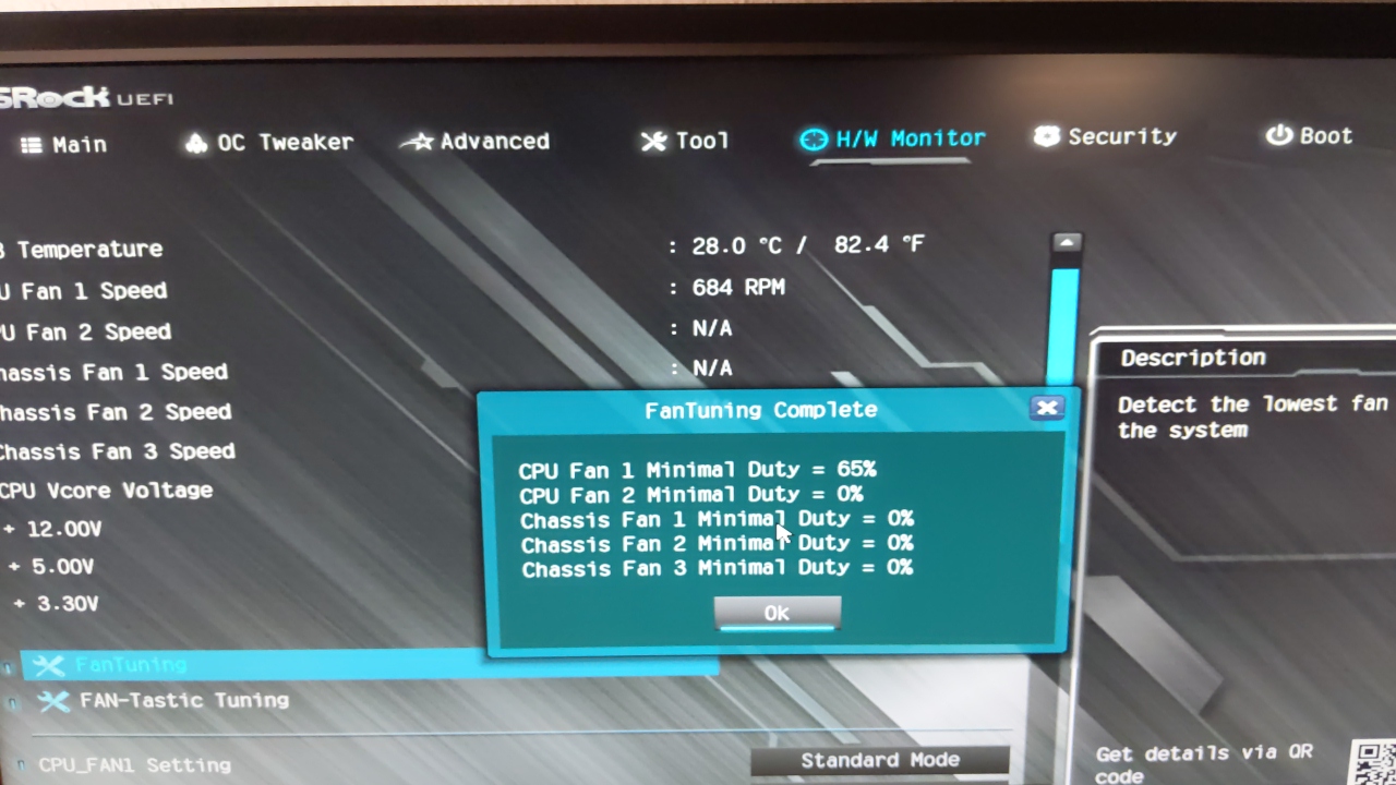

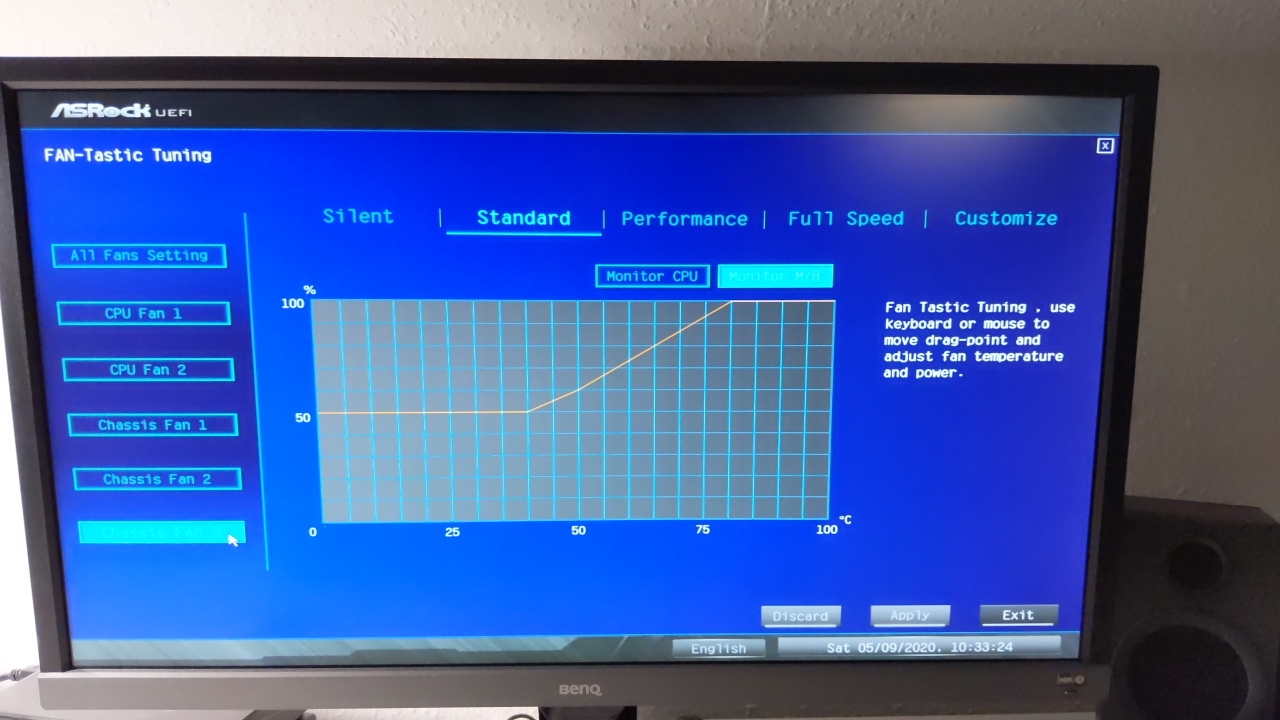

Hier einmal alle BIOS Screenshots die relevant sind:
IMG_20200509_102659_028.jpgIMG_20200509_102723_070.jpgIMG_20200509_102740_182.jpgIMG_20200509_103155_012.jpgIMG_20200509_103237_737.jpgIMG_20200509_103247_516.jpgIMG_20200509_103307_735.jpgIMG_20200509_103316_019.jpgIMG_20200509_103322_946.jpgIMG_20200509_103512_107.jpg
Weiterhin hier noch welche die eventuell relevant sind:

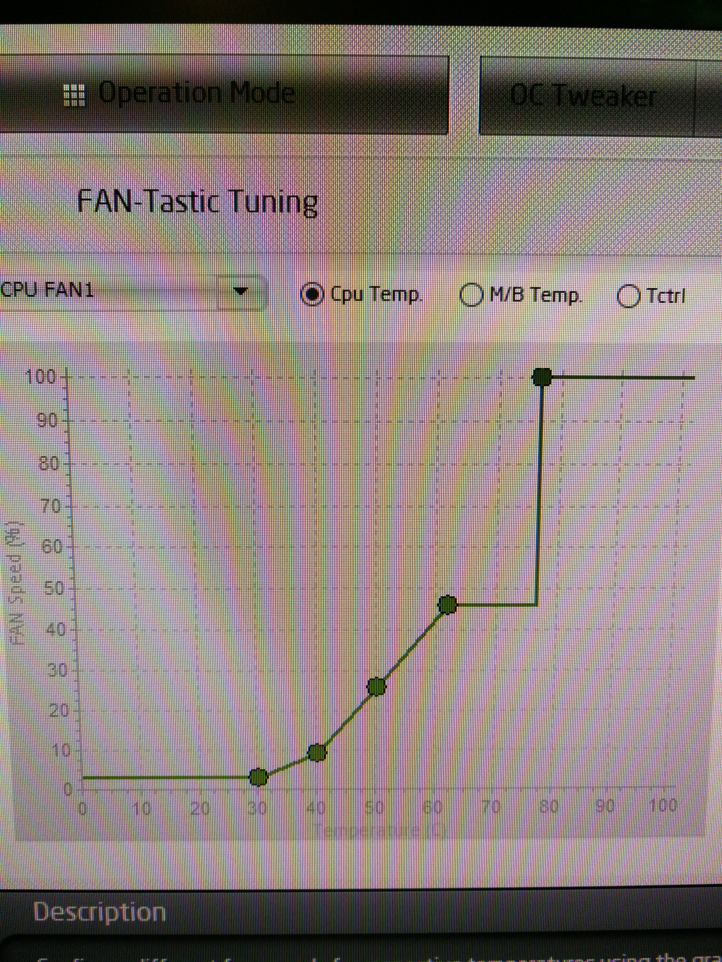

Deine CPU-Lüfterkurve macht überhaupt keinen Sinn.
Wieso soll der Lüfter bis 45°c auf 60% laufen und danach bis 60°c auf 50% runtergehen, nur um danach steil nach oben zu schellen?
Zudem musst du nicht "monitor CPU" einstellen, sondern "monitor Tctrl"
Reaktionen: Zombiefrosch
Wie bereits gesagt sind das die Default-Werte.
Ich habe da nix verändert.
Was empfiehlst du?
Du brauchst das Tool nicht zu nutzen, wie gesagt, ich hab's auch nicht mehr drauf und hab's nur im BIOS eingestellt.
Du kannst versuchen, das mal so zu übernehmen, da du ja auch die selbe CPU hast. Aber solltest du mit dem Ergebnis (Lautstärke, Kühlung) nicht zufrieden sein, hast du zumindest einen Ansatzpunkt von dem aus du arbeiten kannst.
Unterschied: auf dem Screen ist noch "monitor CPU" eingestellt, nicht Tctrl
Leider kann ich bei mir im BIOS nur "monitor CPU" oder "monitor MB" einstellen. Vielleicht weil ich das "B450 Pro4" anstelle deines "B450M Pro4" habe?
Jedenfalls habe ich nun einmal das "Performance" Profil ausgewählt + "monitor CPU" im BIOS ausgewählt.
Edit: Laut dem AsRock Tool ist schon "Tctrl" eingestellt:
