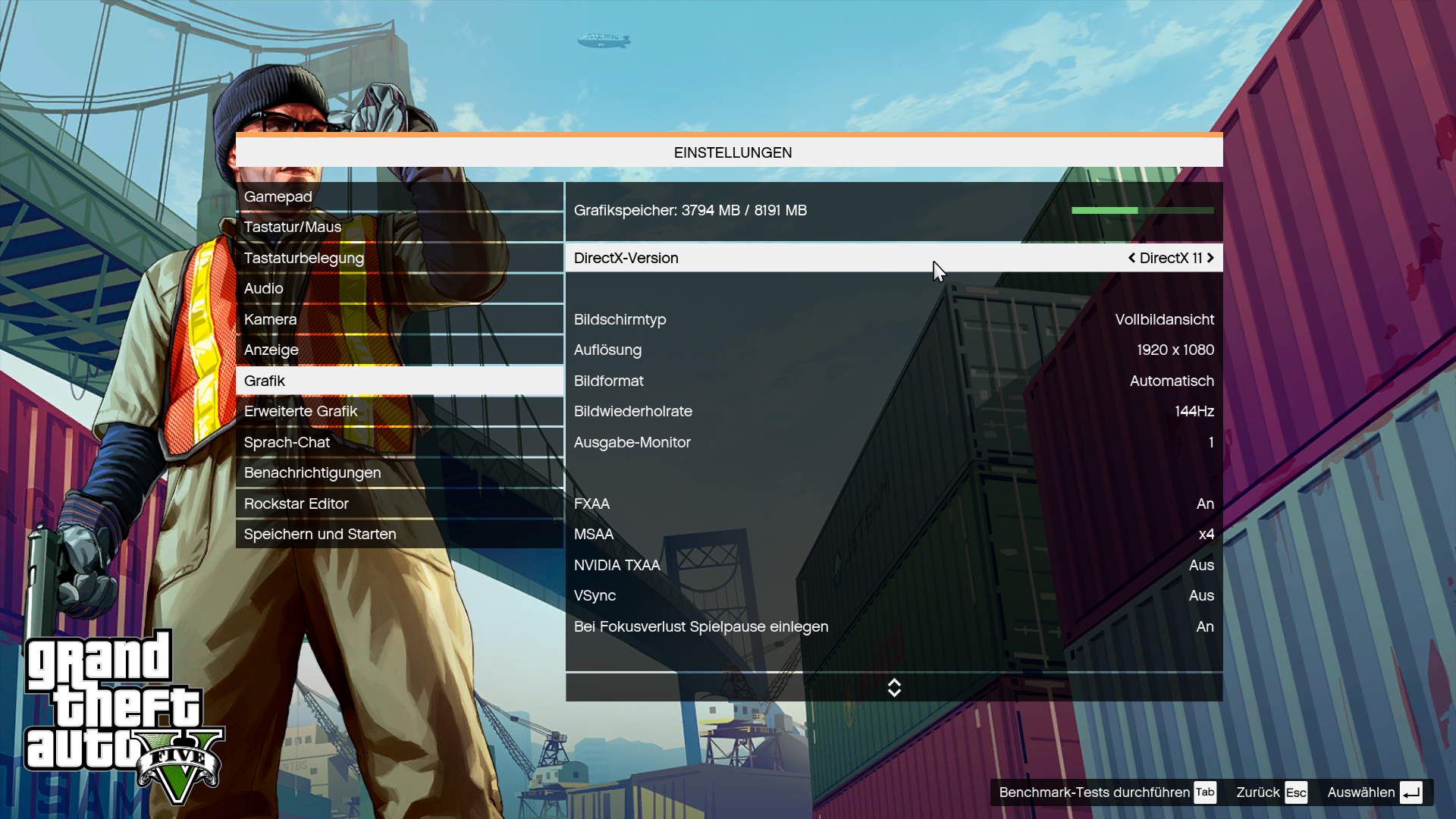

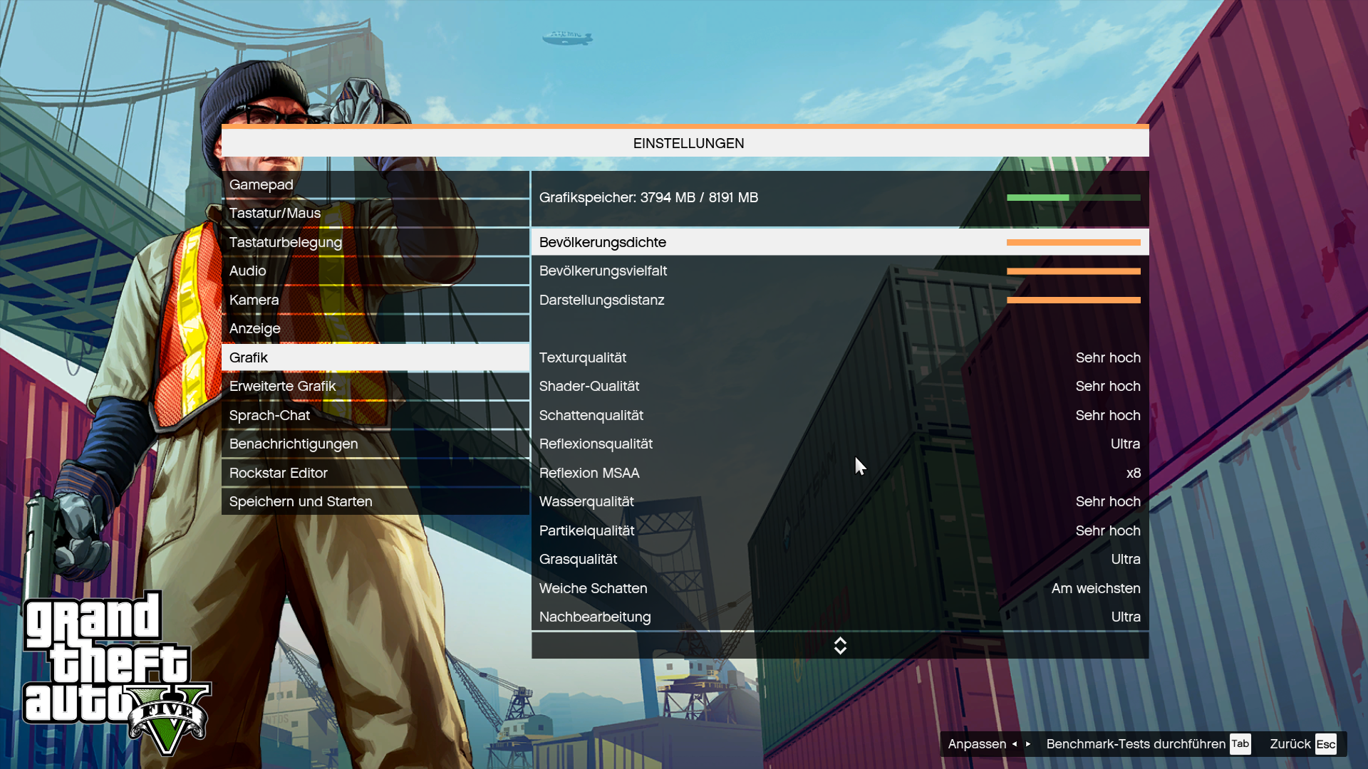

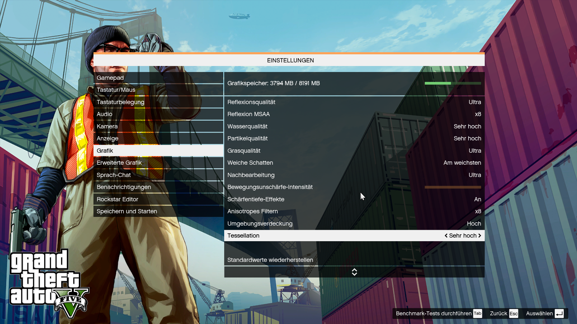

Wegen GtaV höchste Grafikeinstellungen hab ich Bilder
796828
796829
796830

das sind nicht höchste settings, aber die 10% auslastung auf der graka können da hinten und vorne nicht stimmen. womit liest du die aus? die fps erscheinen mir bei den settings für nen 6700 nicht unpassend.
Ich lese es mit dem Task Manager ab. Keine Ahnung ob das so richtig ist hab mich denn Sachen nicht so viel beschäftigt.
Deathangel008 schrieb:
was wären denn deine wunsch-fps bei GTA5? und wie sehen die erweiterten grafiksettings aus? je nach dem wo man ist sollte die 1070 bei den settings aber deutlich weniger fps geliefert haben.
Bei der alten 1070 hatte ich die Grafikeinstellungen gleich und hatte so um die (30-45fps). Weshalb mich das auch so wundert das da kein wirklich großer Leistungschub ist.

weiss nicht, ob ich mich grad falsch erinnere, aber Shadow Settings, Grass Quality, Particle Effects und PostFX/Nachbearbeitung waren CPU-lastige Effekte.
Und GTA5 tendiert halt sonst auch zu einem CPU-lastigen Spiel, ein FPS-Wunder war das nie. Eine neue CPU bringt da nur was, wenn deren Single Core Power hoch ist, weil bei mehr als 4 Cores spielt der Grossteil vom System eher grand thread autoignore. Die Engine ist veraltet, aus einer Zeit, wo alle nur 4-Core-Systeme hatten.
Dreh doch mal alles auf Minimal zum Testvergleich?
